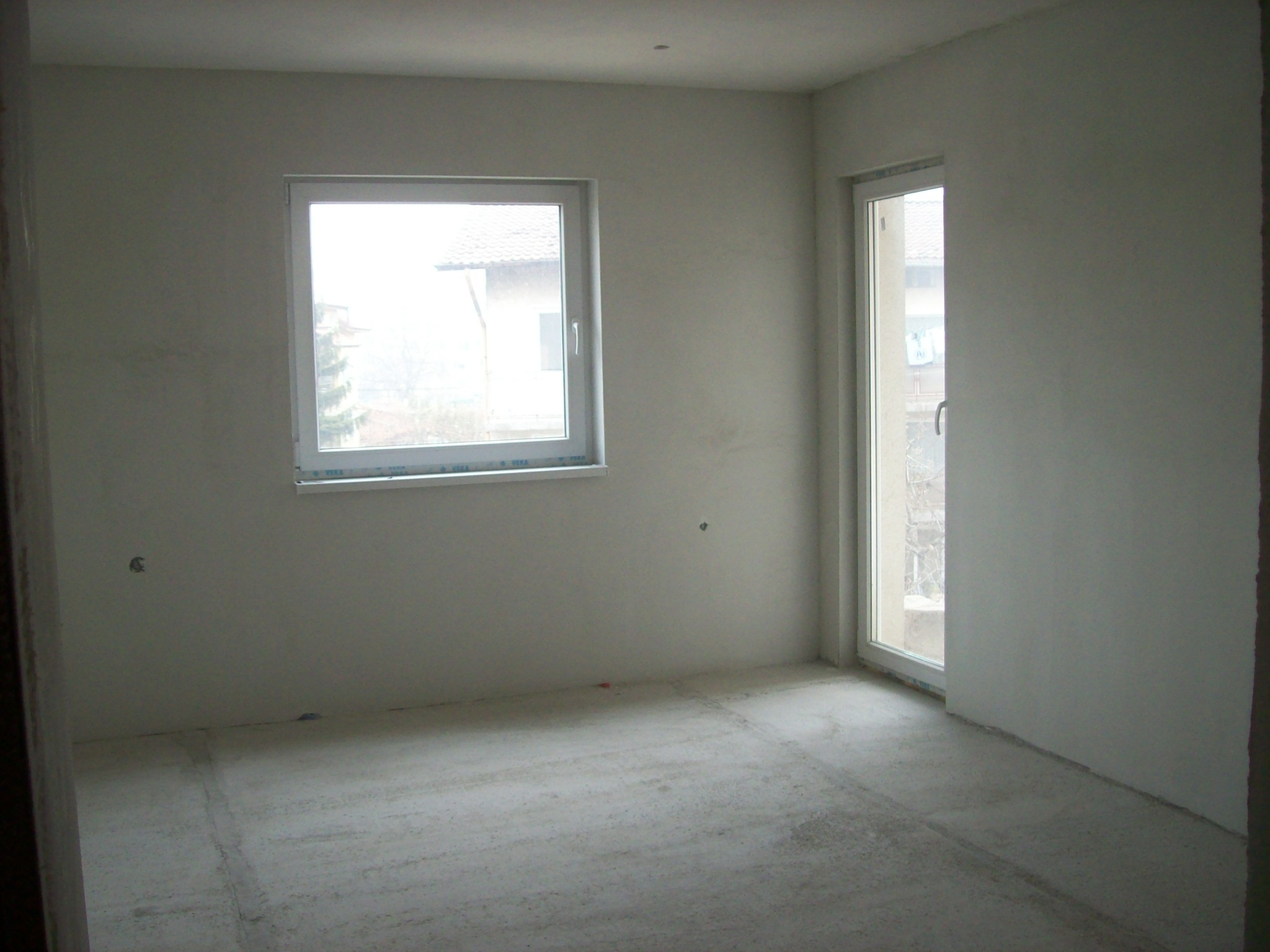

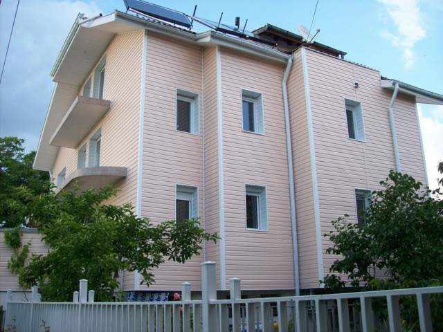

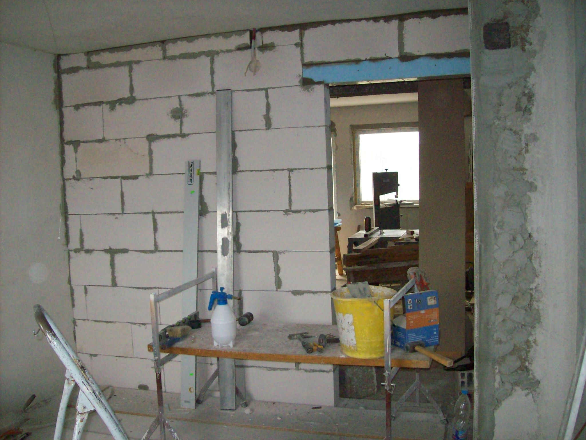

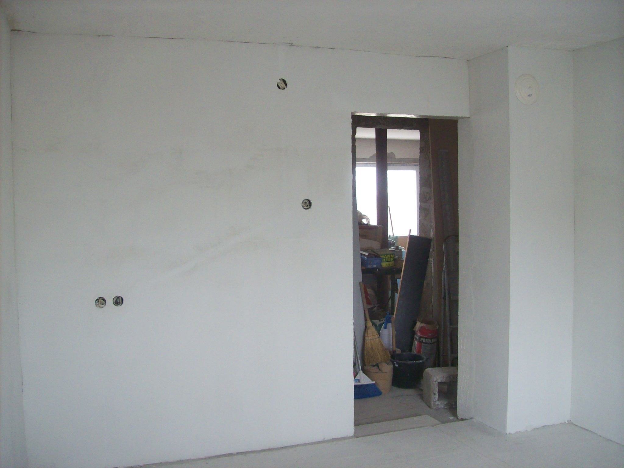

Изтече още една година,равносметката е почти цялата дограма и една почти завършена стая,направих и няколко подобрения в отоплителната инсталация/вътрешни тела от климатици/от които съм много доволен,монтирах и два климатика които все още работят :lol: и добавих още един сл.колектор.

Страхотна изработка! Гледам и че слънчеви колектори си добавил което мъдро но зимата незнам дали ще е ефикасно много?

Aaaa,и зимата си има файда когато има слънце.През големите студове сутринта беше -19гр а вечерта бойлера беше 60гр./беше слънчев ден/

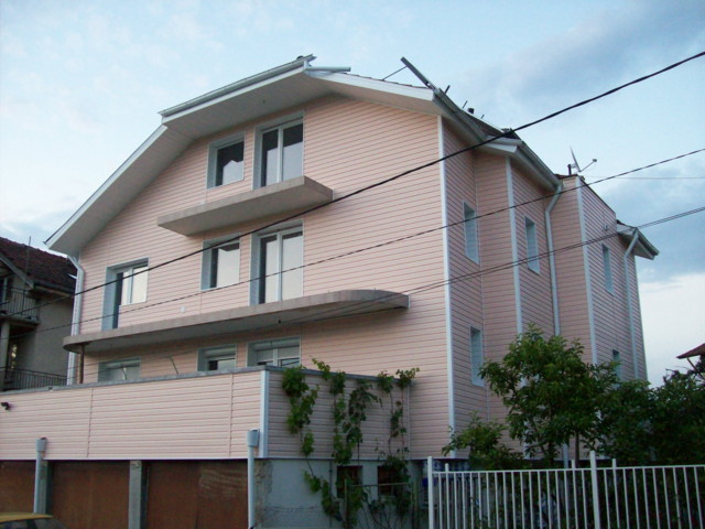

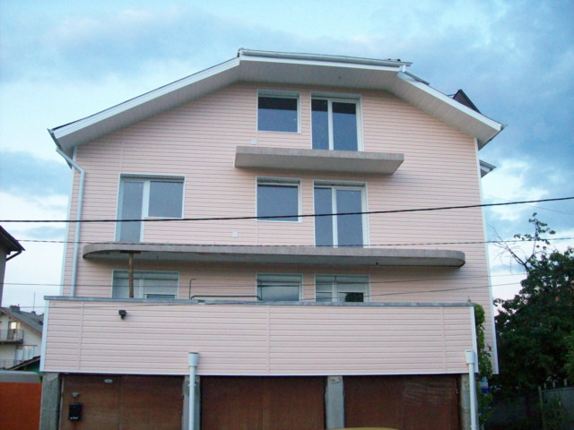

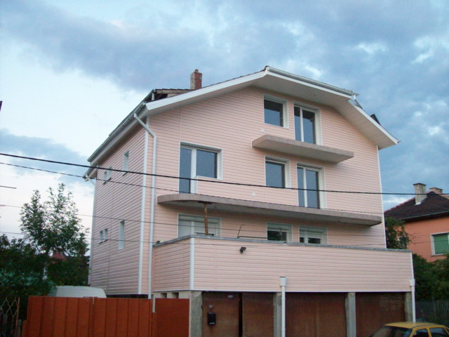

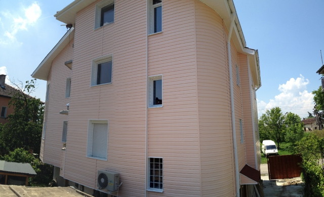

Тази година започнах строителния сезон с изолацията,след дълго умуване избрах 10см каменна вата покрита със сайдинг.След 37дни мъка най на края свършиха.Изводите ми са следните,ако се спрете на такава с-ма задължително трябва да използвате каменна вата поне 8см/2х4см/ и да се лепи към стената с пяна,5-те см. минерална вата е пълна порнография.Работниците знаят че правят вентилирана фасада но хал хабер си нямат какво точно значи това :-D Аз лично като видях какво правят започнах сам да си я слагам и лепя.Иначе цялата с-ма е доста елементарна/има някои тънкости които бързо се усвояват/ и е идеална за направи сам.Имам доста снимки ако някой се интересува от процеса на изпълнение.
Ето го и крайния резултат.
