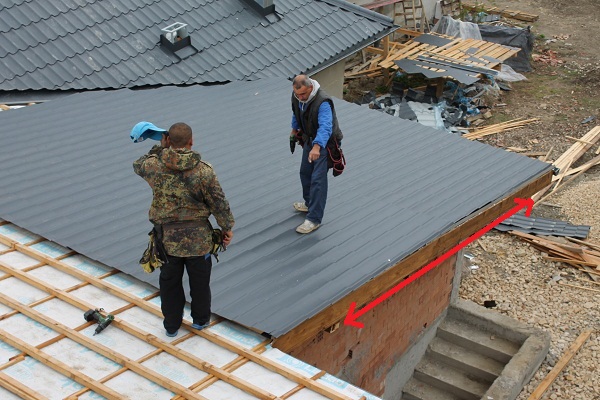

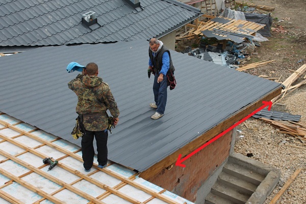

p.v.x - майстор
Хубава фото сесия .Продължение има ли?
По тази дължина , някакъв краен елемент има ли.?Елемент който леко(или някак) да застъпва челната дъска.
Затова питам , дали има продължение , фото сесията. :rock:
Grezinski - специалист
Здравей!
Има такъв елемент, наричаме го обшивка при фронтон(наклонена челна дъска). Вариациите в геометрията са безброй, ние използваме 2 основни типа - скрит и открит.
Моля, погледни 5-ти и 6-ти детайл от тези:
http://lindabstudio.com/details/metalnikeremidi/
или тази галерия:
https://www.facebook.com/media/set/?set ... 070&type=3
Предимството на скрития тип е, че не се вижда сряза на керемидата, но пък не бива да се ползва в случаите когато фронтона не е перпендикулярен а пресича оттока на водата. Тогава се ползва открития, като улама.
Скоро ще правим такъв проект и ще го снимам.
Поздрави!
p.v.x - майстор
Затворения тип , по ми харесва...Единствено този самонарезен винт , свързващ елемента с покривния лист , не ми допада.Някак си , виси във въздуха. Но със сигурност не е проблем. :rock:
Сега се усетих, че на обекта, който съм показал, ги няма крепежите на фронтона.
Ето, тук се виждат по-добре, но са модел с обла, по-ниска глава, който рядко се използва.
Поздрави!
