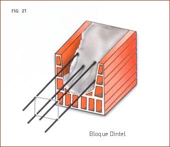

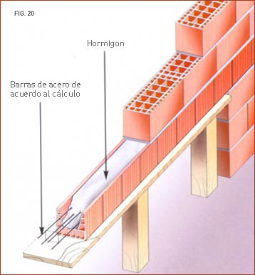

Бат Иво - специалист
При липса на такъв модел тухли можеш да импровизираш .Тоест да назидаш канала с по тънки тухли обърнати еденички или там каквото предлага пазара в БГ.

Бат Иво, стига пълни главите на хората с неприложими идеи. Това, което си показал на снимката е нещо съвсем различно, със съвсем различно приложение. Хората за едно говорят... ти за краставицата.
