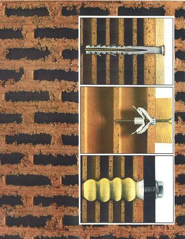

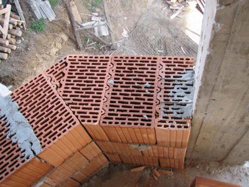

В масово внасяните гръцки тухли с добър външен вид, но с тънки стени да изрежеш канал е почти невъзможно - разпадат се, а да закрепиш нещо наистина тежко ти трябва химически анкер - малко е "шпеково" ThinkВ тухлите поротерм виж как се захваща дюбел и каква здравина имат. Вярно по-скъпи са, но и предимствата им също не са малко. А виж и на втората снимка как се зида с тях. Но щом вече си я подкарал с форатите давай, успех и дано всичко стане както го искаш...

Тези форати май са подобни на едни гръцки тухли, имат голяма кухинност около 60-65%. Имай предвид, че за закрепване на разни неща по стените с дюбели няма да стане лесно. Според мен ще трябва да си предвидиш някакво допълнително закрепане на тежки шкафове по стените, и бойлера на пример...

KingoftheROAD: Форати пак са на Винебергер, но май го казах, и не са чак толкова трошливи.
Голяма част от стените са с плътни тухли единички (двоен зид - 25 см), на страница първа на разпределението те са защриховани. Незнам да ли е съвпъдение или е направено нарочно от архитектката/конструкторката, но там където ще бъдат кухненските шкафове и бойлера стените са плътни. Апропо бойлера ще е стоящ 200 л. Телевизора също ще е закачен на такава стена. Килера и той си има, въпреки че рафтовете също ще бъдат стоящи. За друго толкова тежко не се сещам.

ArturDent: Добре колега, значи доколкото и аз се сещам всичко за закрепването ти е предвидено по начало...

KingoftheROAD написа:Тези форати май са подобни на едни гръцки тухли, имат голяма кухинност около 60-65%. Имай предвид, че за закрепване на разни неща по стените с дюбели няма да стане лесно. Според мен ще трябва да си предвидиш някакво допълнително закрепане на тежки шкафове по стените, и бойлера на пример...Тухлите от втората снимка май не са точно на Поротерм-липсват двете по-големи вертикални кухини,които служат за захващане с пръсти...
Просто се загледах-има и много други тухли,които изглеждат като на Поротерм,но са под различна търговска марка и наименование...
