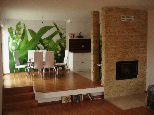

:lol: :lol: :lol: :lol: Е този Пеньо така ме развесели ,макар да е трагично това което виждам на снимките с камината.
Листовете гипскартон обърнати обратно,няма топлоизолация на картона/ вата/ като гледам и изкуствените камъчета около горивната камера ще заминат много скоро. А това с лепкавите материали на ijs :lol: :lol: :lol:
penio_penev - напреднал
За картона - питах и ми казаха, че се слага така заради топлината отвътре, въпреки че според мен няма заначение как се слага, защото самият ГК се води пожароустойчив, а не хартията с която е опакован.
За ватата - ще сложа задължително,просто вапрос на време.
Облицовката, която избрахме е изкуствени камъни, но се получи доста добре според мен, а и не знам какво ще им стане толкова. Това не е бутафорна стая, така че винаги ще цапаме и винаги новото ще се изхабява след време. Ще кача снимки на вече готовия ламинат и гранитогрес, за да видите как се вързаха с камъка.

не трябва ли да има и решетка под лицето на камерата (за студен въздух)?
Оставил съм тръба, която идва отвън и излиза точно под камерата - за свеж въздух. Тръбата остана под замазката, за да не се вижда. Отделно ляво долу има отвор зад гипскартона, където ще сложа решетка и така няма да се вижда челно.

Как ще се вмъкнеш вътре за да облечеш гипскартона със ватата? А за това които си написал за гипскартона помисли малко да не би някъде да грешиш.

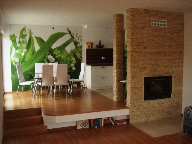

Здравейте ,да покажа и аз до къде я докарах .
EDI - майстор
Браво, добре си я докарал :partyman:
Благодаря Еди,има още за оправяне но за сега толкова ,че няма финанси и сили повече :cry:
