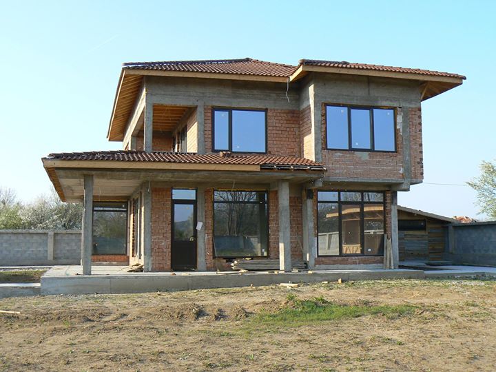

Здравейте момчета,
Най накрая му се вижда края на моя строеж. Имам запитване към тези който разбират от покриви... Моя майстор ми обяни че покрива е на щипки и било нормално да има луфт под шапките, вие какво ще кажете по въпроса. На мен ми се вижда страмно но все пак аз не съм професионалист и просто искам второ мнение... Ето линк към обекта. https://www.facebook.com/photo.php?fbid ... permPage=1
Благодаря предварително...

Като разгледах снимките- това Ви е най-малкия проблем. Този, който е строил къщата е правил и покрива, така ли е ? Капаците имат отвори, които се разпробиват и се захващат с винтове за дърво към летвата.

Спестени ми се види вякои елементи като скоби http://www.bramac.bg/produkti/pokrivni- ... apaci.html

Сега вече ме стресна... Какво имаше предвид под това ,,че ми е най малкия проблем". Иначе да един и същи човек ги прави.

janadark3969 написа:Сега вече ме стресна... Какво имаше предвид под това ,,че ми е най малкия проблем". Иначе да един и същи човек я прави.А май липсва и това http://www.bramac.bg/produkti/pokrivni- ... apaci.html

Предстои ти монтаж на улуци и надулучни поли. Или със скеле, или отгоре. Трябва да стъпва върху керемиди или да се разпокриват керемидите. На долното ниво няма начални капаци. Нямаш нито една ламарина по страничните челни дъски. Връзката между покрива и стената как ще се прави. С WakaFlex или с ламарина? Как ще стъпи скелето върху керемидите, как ще се лакира стрехата? И тези клечки които сте ги сложили за ребра, ваша идея или на проектанта?
Сигурно имаш предвид долното ниво, Владо.
