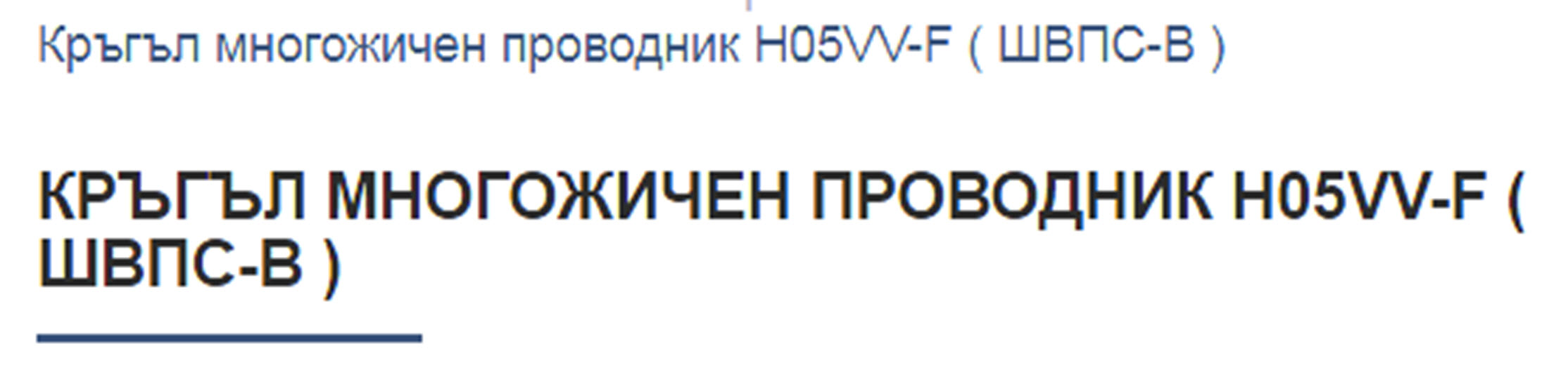

iliya_i - майстор
Блуе, и половината свят да цитираш, пак нищо не разбра.
И жило и жица се използват и имат различни значения.
Понеже терминологията на английски ти е по-понятна, ето ти кратък речник:
Core = нишка, жичка
Wire = жило, проводник
Едножичен проводник (плътна нишка)= Single Core
Многожичен проводник (няколко нишки, оплетени)= Multi Core
Едножилен кабел (Кабел съдържащ един проводник)= Solid wire
Може да бъде едножичен или многожичен.
Многожилен кабел (Няколко единични проводника, самостоятелно изолирани и събрани заедно в кабел) = Multi wire
Проводниците в него да бъде едножични или многожични.

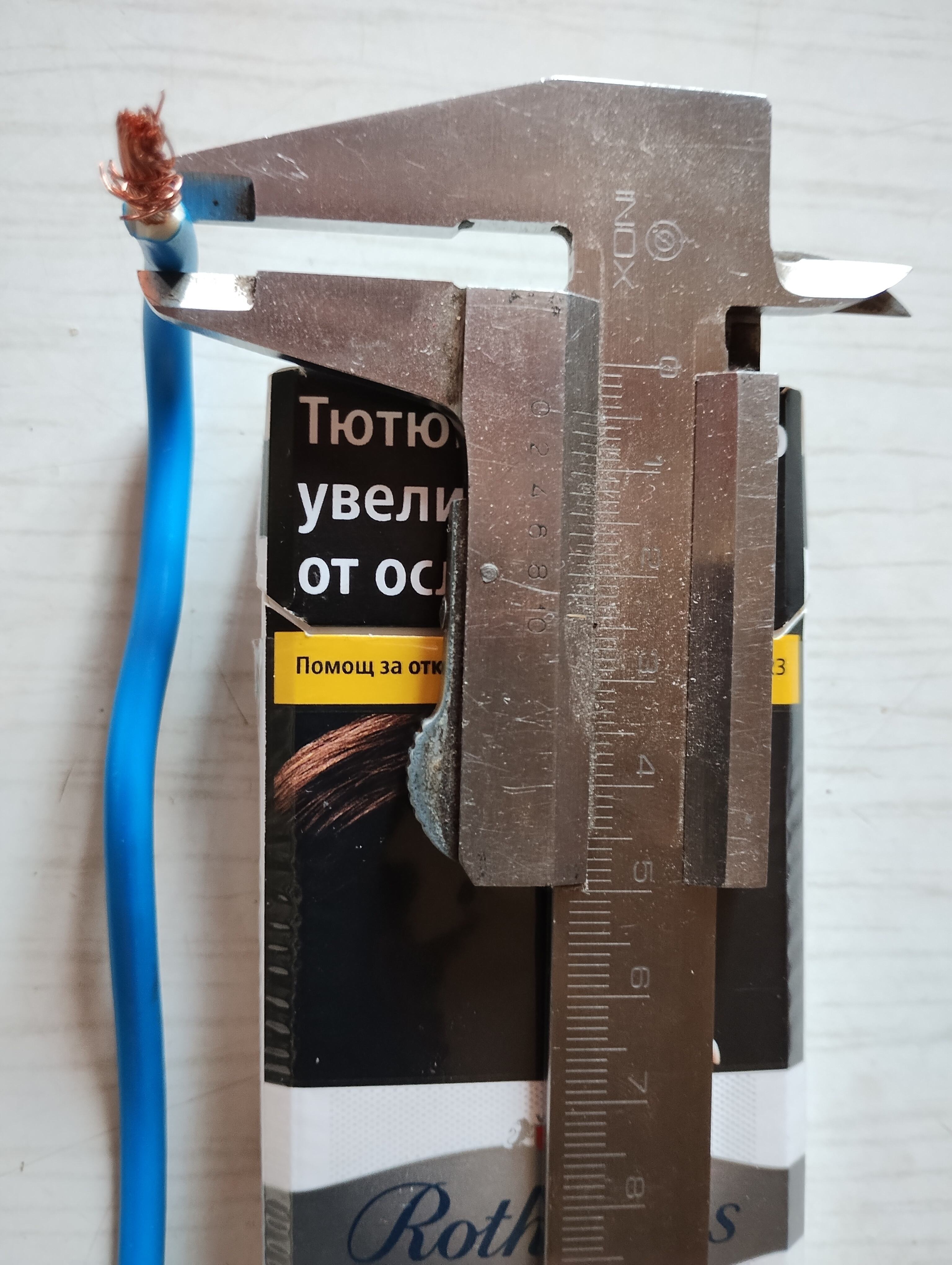

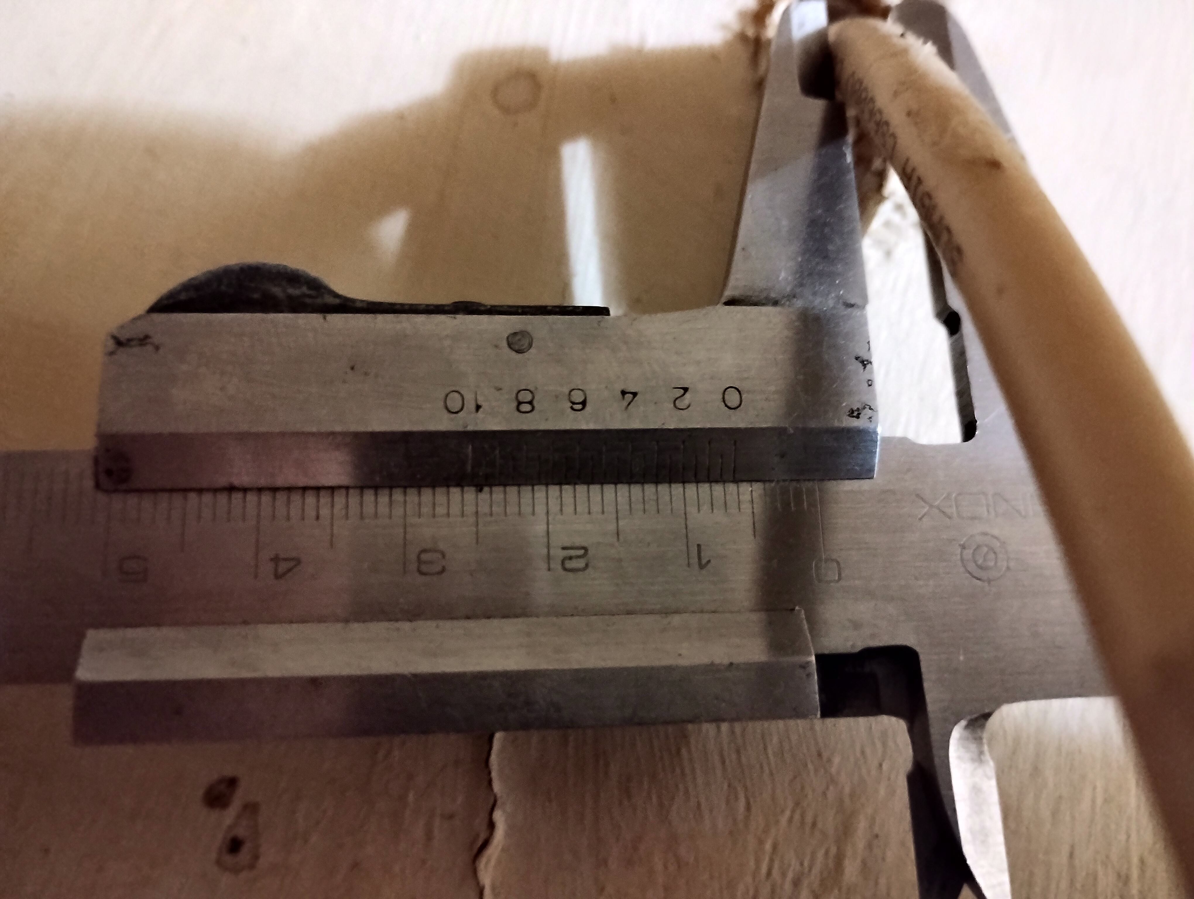

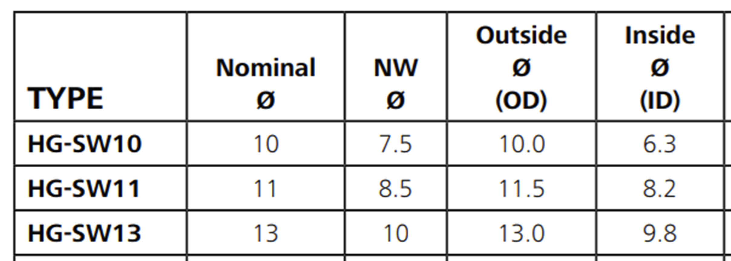

BLUEPUPIL - майстор
съб апр 20, 2024 6:53 pmESPACE написа:
съб апр 20, 2024 2:19 pmBLUEPUPIL написа:
Ако сградата е по-стара и гредата не е
провиснала над определена граница се правят
отвори до 14мм и се прокарват единични
многожични кабели 4/6мм2 в гофре или шлаух
с външен диаметър 11-12мм.
И накрая един (спорен) съвет
Пробивате, където си поискате (без да
нацелвате арматура) с яка бургия Ф10, без
да я кривите много (с по-малка машина, да
не удря много силно) и думкате многожилен
кабел 4/6мм2, без гофре и шлаух.

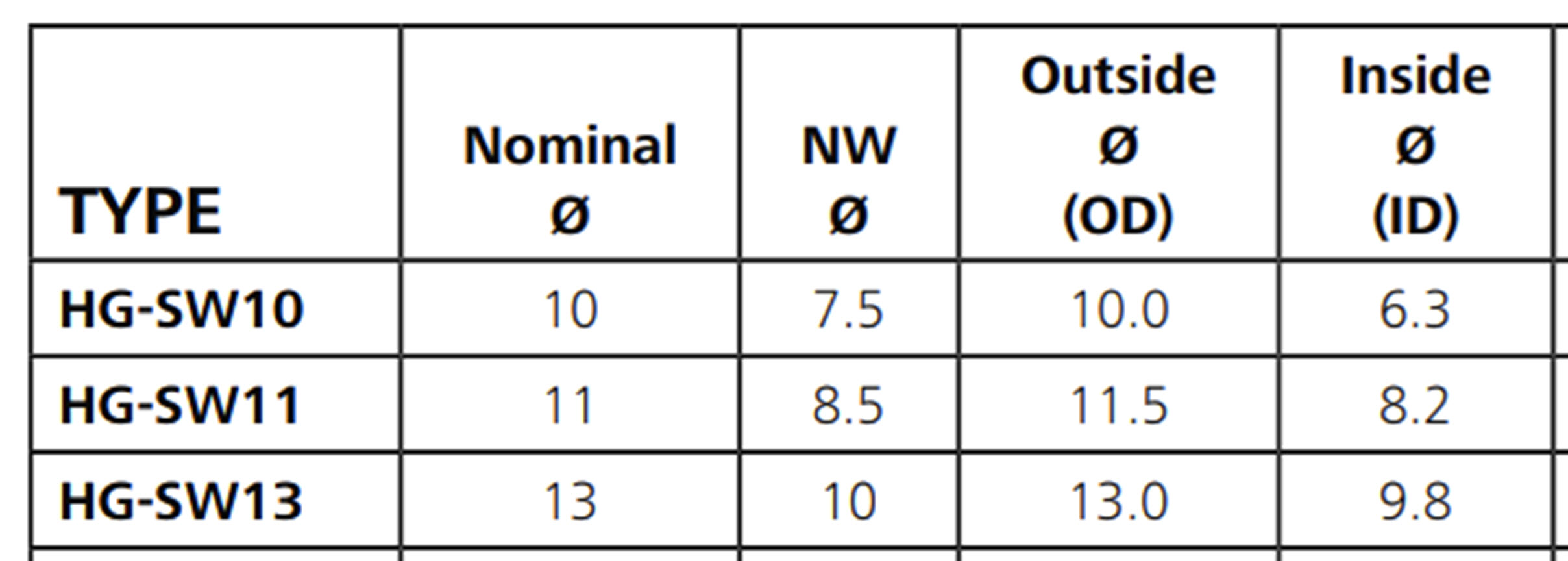

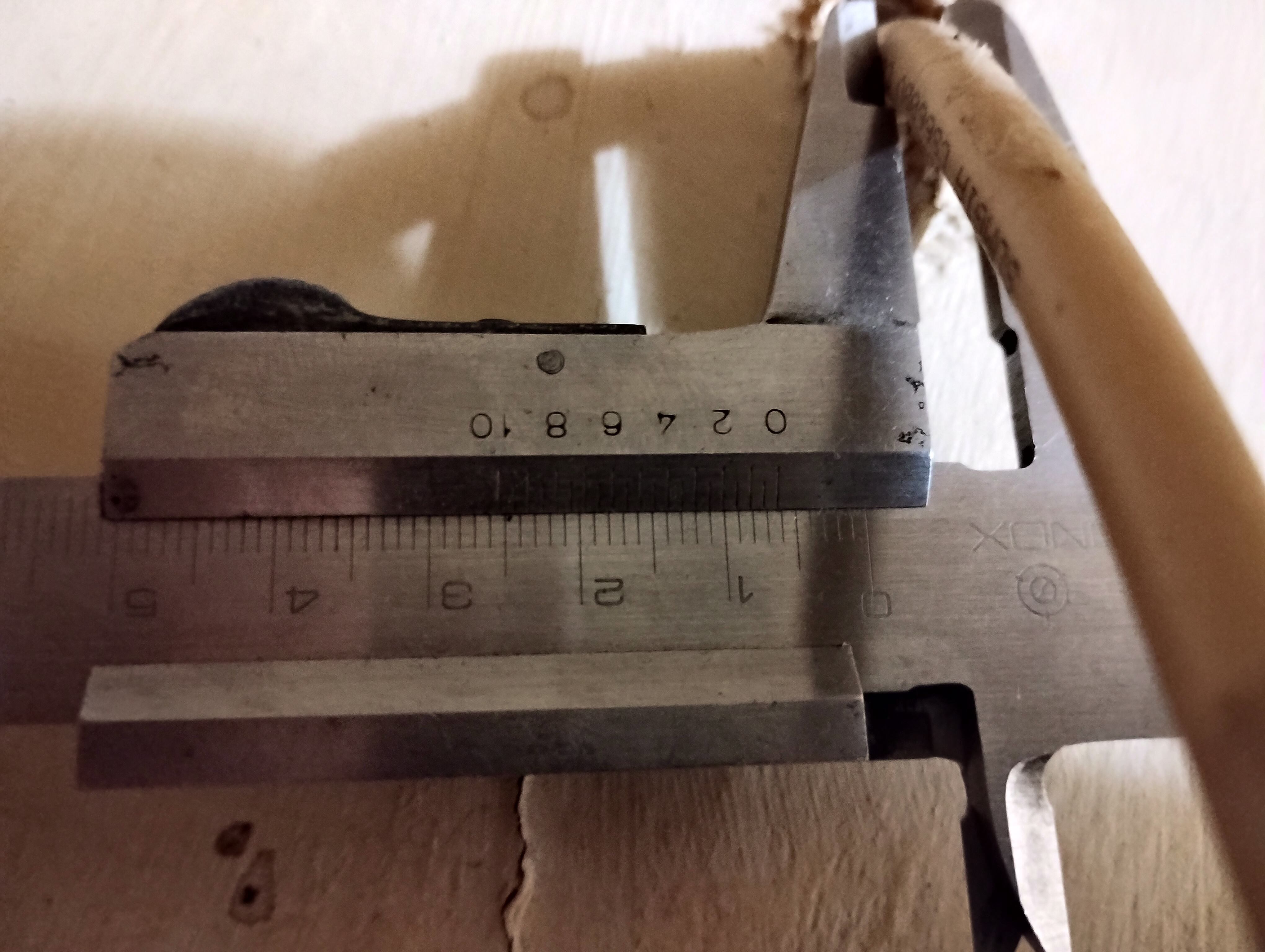

Ако успееш да думнеш многожилен кабел 4х6мм2 в отвор с диаметър 10мм или в гофре с външен диаметър 11-12мм. може да се прекръстите от BLUEPUPIL на COPPERFIELD или HOUDINI :lol:
Гофре
Външно 11.5мм
Вътрешно 8.2мм
6мм2 е с диаметър 5-(мм)
Над 3мм "хлабавина"- Улиза с тел
Бетон отвор 10мм
6мм2 е с диаметър 5(мм)
Над 5мм "хлабавина"- Улиза с тел
С малко зор и без тел- с въртене.
Коаксиален кабел с диаметър 6+мм
Улиза в отвор в ст. бет., правен с бургия 10мм

iliya_i - майстор
нед апр 21, 2024 4:04 pmBLUEPUPIL написа:
... и думкате многожилен
Гофре
Външно 11.5мм
Вътрешно 8.2мм
И сега за 4х6мм2 да направим 4 дупки Ф12мм в гредата и да пуснем 4 гофрета през тях ли? :lol: :lol: :lol: :lol:
