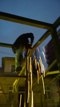

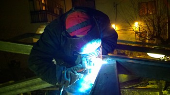

Още ли се води "изцяло направи си сам"? :lol:

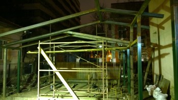

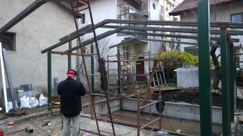

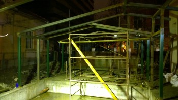

Аз бих заварил и поне по една шина на профилите под билото. Да стане като буквата "А". В момента разчиташ само на планката, с която сте съединили профилите при билото, да не се разтворят под тежестта на няколко тона сняг. А разтвярянето би било фатално и непоправимо - хем стените ще разтвори, хем покрива ще падне в гаража/къщата.
Фитилчо - майстор
bulhomes2 написа:
Да още се води така :wink: , как мислиш че ще вдигна сам 7 метра ферма от 100х100х5 :lol:
100х100х5 да се разтвори :-D едва ли, и по проект е така.
Не искам разпонка на фермите, ще сложа стоманени въжета с обтегачи като тиранти да стоят под напрежение . Хем ще е красиво, хем ще е ферма .
Фитилчо - майстор
И на именният ден , ебаси мерака :lol:

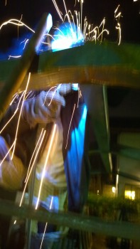

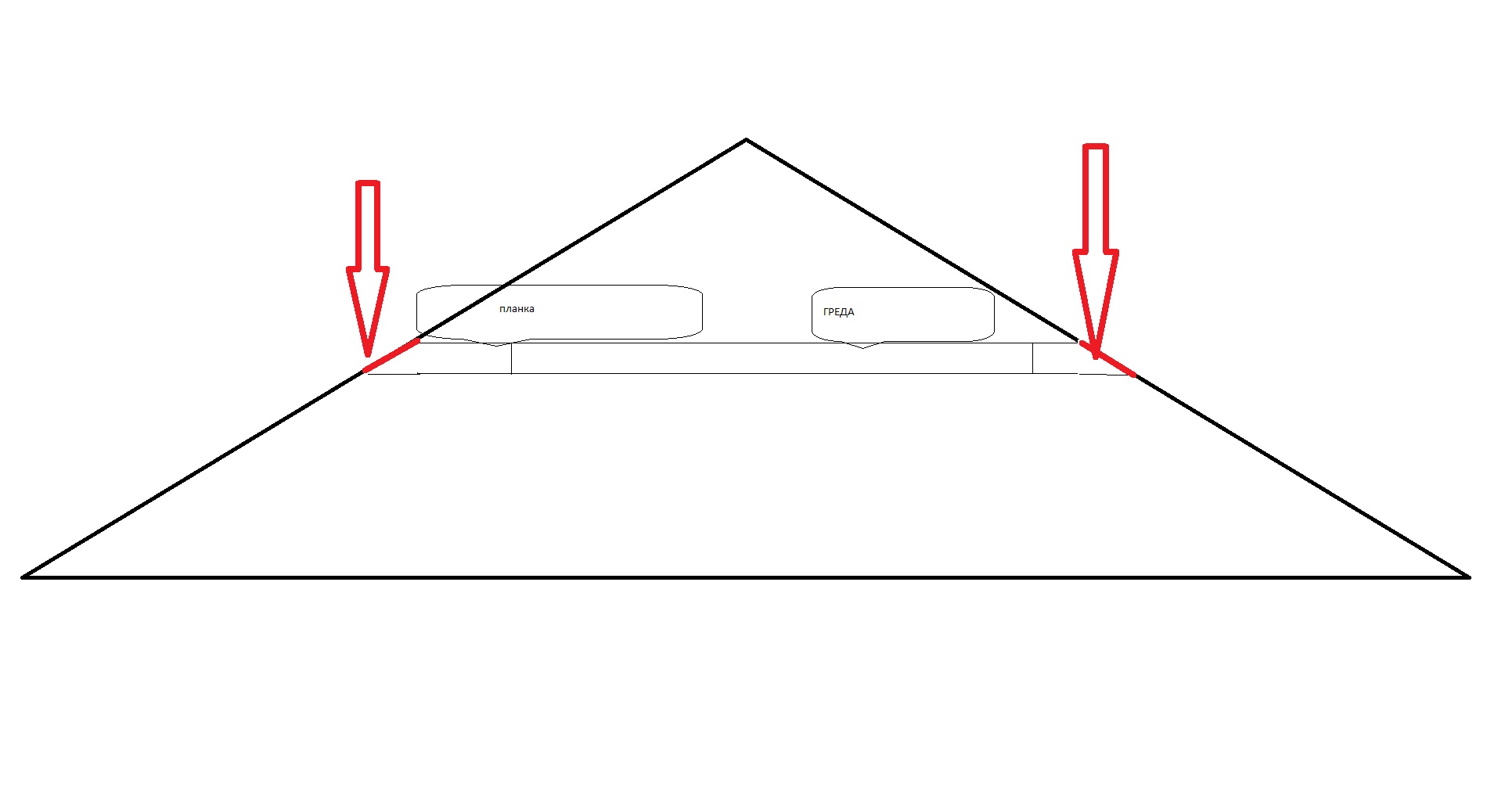

Реших да те послушам и да сложа по една дъбова греда , между две неръждаеми шини в краищата, заварени за фермите и ще се получи буквата А .
Отдселно горе под сегашните планки, ще заваря още по една 80х10
Цилков, вече са изправени скатовете и от едната страна са в една равнина :)
Чираче - майстор
Фитилчо написа:
Това изпълнение не си го представям как ще изглежда? Може ли снимка. :shock: Може да изглежда красиво, но дали ще е якостно оразмерено? Не знам кой ти е правил проекта, одобрен ли е от конструктор, но знам, че покривна конструкция се прави с ферми. Една такава метална канструкция се изчислява освен на вертикално натоварване, и на странични натоварвания от вятър и земетръс. От показаните снимки това не го виждам. Вси пак това е къща, а не оранжерия.
bulhomes2 - майстор
Те ще са натоварени само на опън, а така издържат много. Иначе и на мен не ми стана ясно как ще е захващането с тези неръждаеми планки.
Чираче - майстор
Че, ще са натоварени на опън е ясно. Захващането вероятно ще стане с винтове или болтове. Ако не се облицоват и скрият винтовете, ще е голяма грозотия. Дървените греди е вероятно да провиснат от собственото си тегло. Покривните профили също ще са натоварени на огъване. Ако ще има таван, и ще се облицова, какво пречи да се изпълни с якостно изчислени ферми? А ако няма таван, какво пречи хоризонталната част на фермата да се облицова с ламперия, която да имитира дървената греда? Това с опънатото стоманено въже е несериозно. :?
VLADO66 - майстор
Трябва според мен да се сложат хиксове (по един на двете стени)
Чираче - майстор
Защо само по един "Х" и защо само на двете страни? За да не се получава диалог, ще е полезно да не отговаряте едносрично. Поне професионалистите коструктури. Никой няма да Ви вземе занаята.

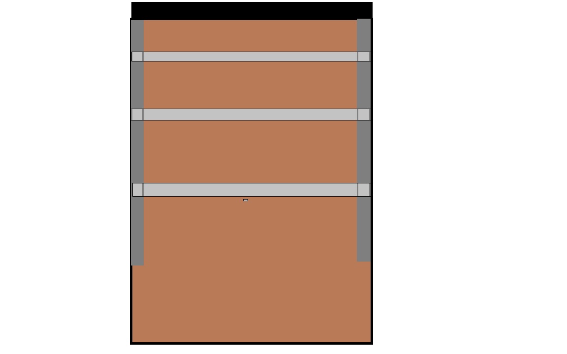

Фитилчо - майстор
bulhomes2 написа:
Изглед отгоре, перпендикулярно на гредата,която ще формира буквата А
Черно - ферма
Тъмно сиво - шини от неръждавейка 100х10 заварени за фермата
Светло сиво - болтове през гредата и шината
Кафяво - дъбова греда 100х100 , масив
Червено - Заварка между фермата и неръждаемите планки
