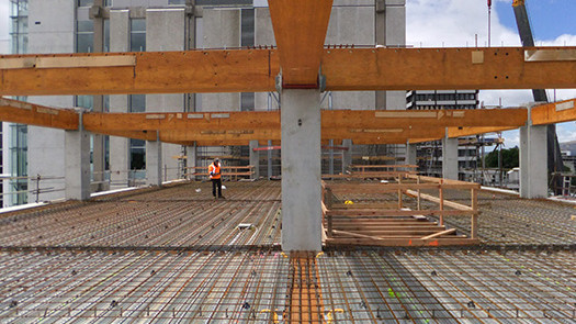

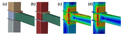

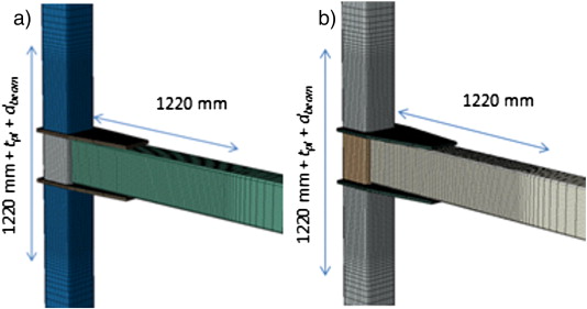

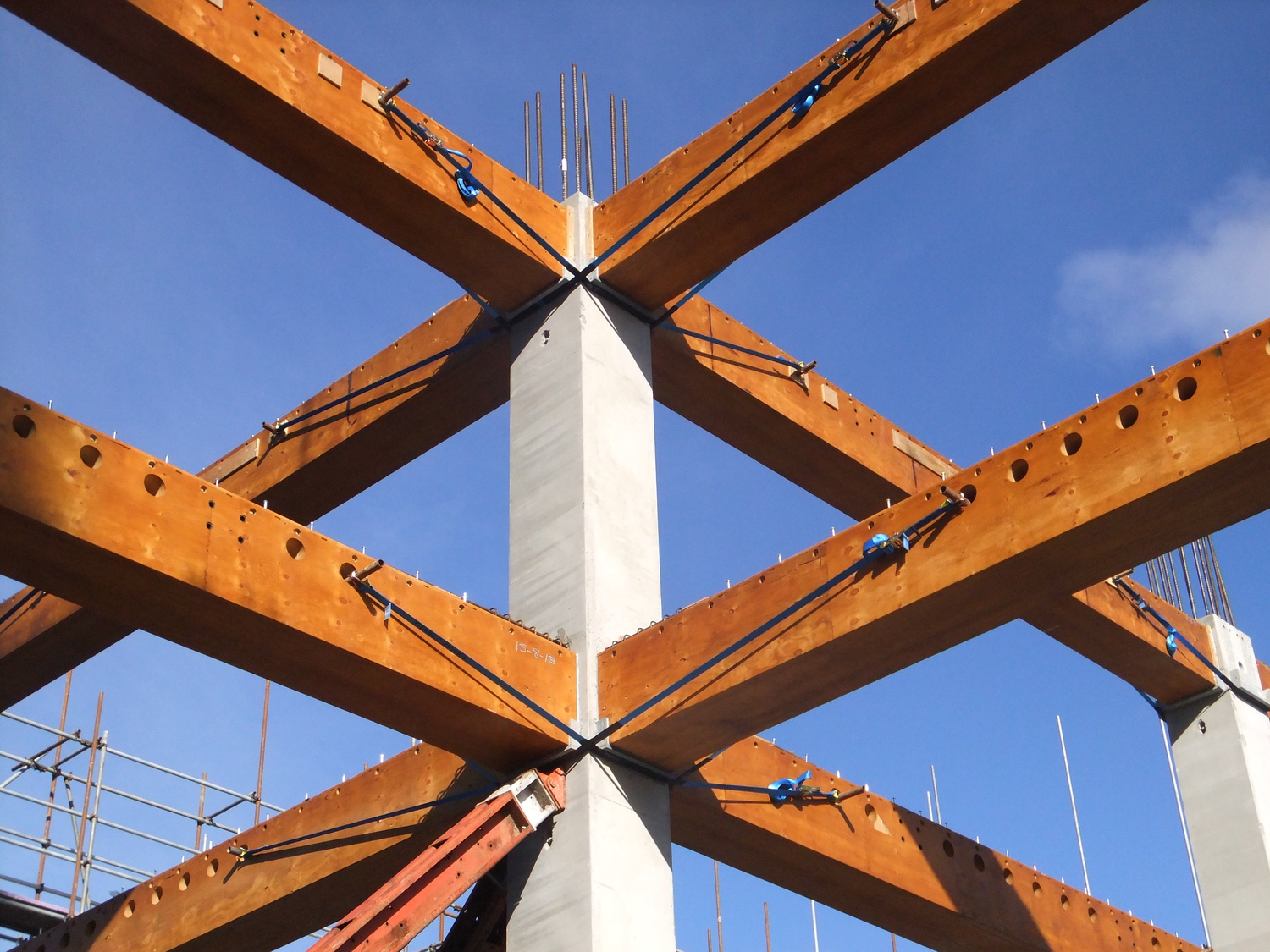

съб ное 10, 2018 7:08 pmЧираче написа: Мисълта ми беше друга. До момента всичко, което показваш със снимки като метални конструкции е с прекалено /и неоправдано според мен/ презапасяване. Единствено мога да приема, и то с условност, профилите за под. За да няма вибрации при ходене. В моята къща с метална носеща конструкция разчитам на ферми за якостно обезпечаване с многократно по-леки профили. И много Х връзки. Нямам нито една връзка с болтове. Всичко е на заварка с подходящ катет. При връзките с болтове не се осигурява стабилно закрепване, освен, ако няма пас-болтове.При малки сгради с големи вътрешни отвори с цел свобода на сегашното или бъдещото разпределение, диагоналите и хиксовете са нежелани. Никой вече не е склонен да даде половин торба с пари за стоманени кутийки и да бъде пространствено ограничаван по изключително нефункционален начин. Затова се налага да се прибегне до скъпи и трудоемки връзки между колоната и гредата. Една от тях е показана на снимките. Колоната се реже изцяло на две места за да се вкарат шини и после всичко се заварява. Затова, вече нееднократно по страниците на този форум твърдя, че при сегашните цени на бетона и бетоновите работи, най-евтиното поемане на хоризонталните сили става със ст. бет. колони. Като възела ст. бет. колона-ст. греда е реализиран, така че да позволява отклонение на колоната във вертикално направление или цялостното и изместване с до 2-3см при кофрирането и бетонирането и.

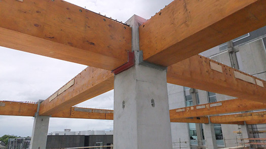

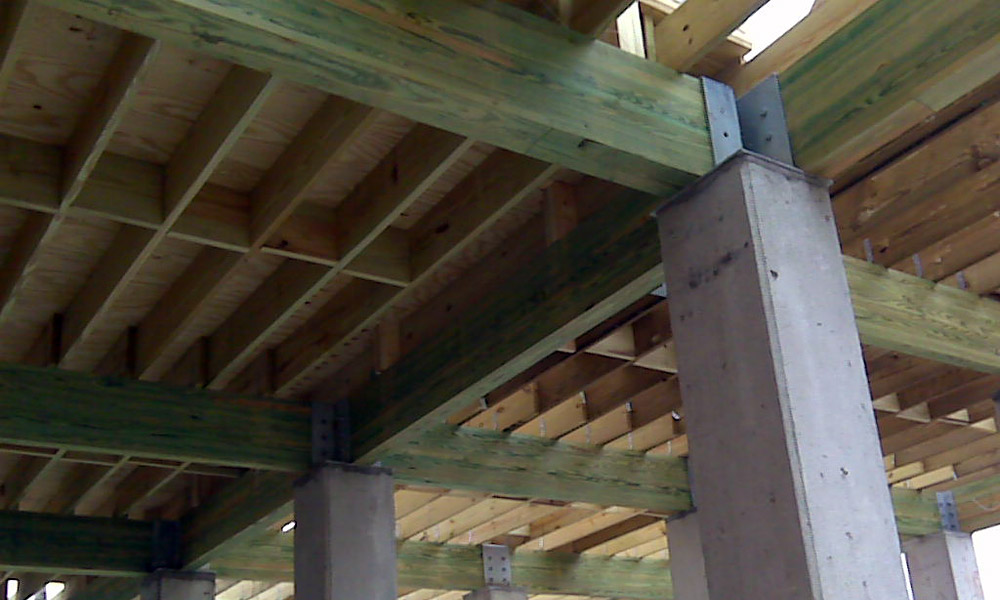

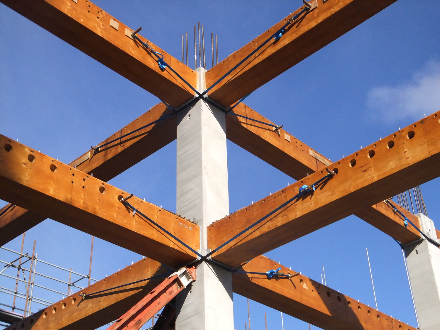

Тотално се разпиля BLUE.
Както предлагаше изцяло болтови детайли,
сега залитна към изцяло заварени? Предлагаш
бетонови колони със стоманени греди,
а пускаш снимки на дървени греди от Нова
Зеландия. Наистина, снимките развеселяват
темата, ама не трябва ли и да са полезни?
Нищо от илюстрациите е се отнася за малка
едноетажна къща.
По темата: Подкрепям версията, че ако се прави
едноетажна къща със стоманена конструкция, тя
трябва да е лека, от студено огънати профили
плюс необходимото укрепване с диагонали и подкоси,
места ще се намерят!

нед ное 11, 2018 8:42 pmresistbody написа: Малко офф темата, но как е най-подходящо да се свържат 2 профила 10х10х3, само заварка или + укрепваща планка ? На каква дължина е необходимо да се направи ферма за да не провисне подобен профил ??"Свързване" на профили трябва да се поясни.
Мисля си тука за едно навесче и се чудя дърво или желязо...
Това колона и греда ли са, или са парчета, от които
се прави цял елемент. За подпирането и фермата, ще
трябва схема и вероятно натоварване - панели, ламарина,
керемиди, сняг?...
