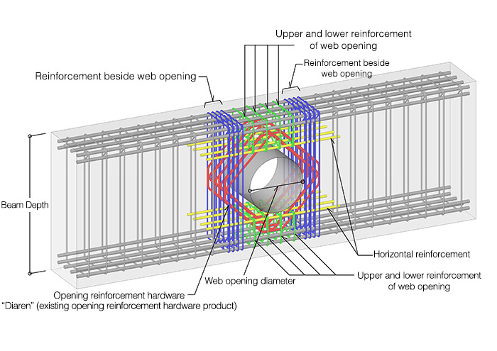

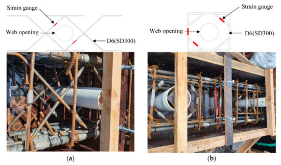

Въздуховоди под гредова плоча
По отношение на рекуператорът и вътрешните
греди, има възможност, предоставена от шайбите,
гредите да не са от външна до външна стена, без
прекъсване. Може да се остави трасе за въздуховодите.
Там, където това е невъзможно, се прави понижена
греда между две по-здрави колони или шайби. Между
плочата и гредата под нея има 20-25см зидария, и
има специално подпиране на плочата върху гредата
на няколко места. Тъкмо да се очертае горния контур
на отвора за вратата на 205-210см от пода, което
елиминира нуждата от трегерче. Тук няма да може
да сложите висока врата,(ако сте им почитател/ка
като мен) с височина да речем 220см. И остава

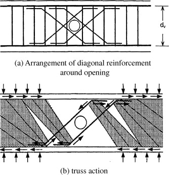

възможността за проектиране на отвори в самата
греда. Отворът трябва да е в средата или малко
под средата по височината на гредата. Трябва да е
кръгъл и диаметърът му не бива да е повече от 1/3
от h на гредата. Например отвор Ф200
в греда висока 60см. Носимоспособността на гредата
в този случай намалява с около 30% спрямо тази без
отвор, затова се проектира по-дълбока.
Съвсем грубо и консервативно казано, ако
височината на гредата (включително плочата)
е 40/50см и се направят отвори в нея с Ф200
то h на гредата, трябва да се увеличи с 20см
от 40/50 съответно на 60/70см. Около отвора се
прави специално армиране.

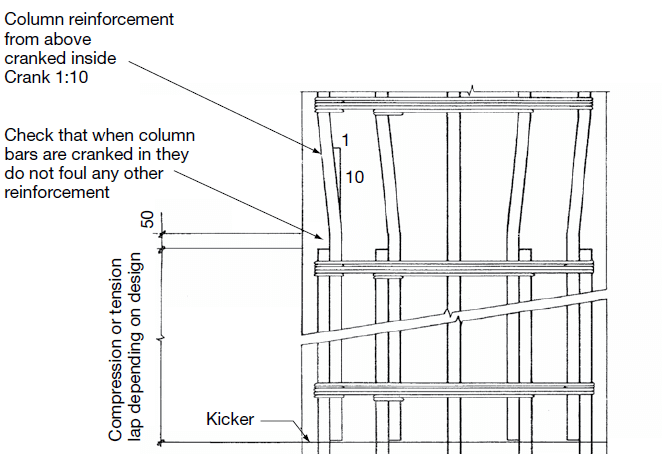

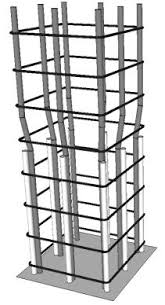

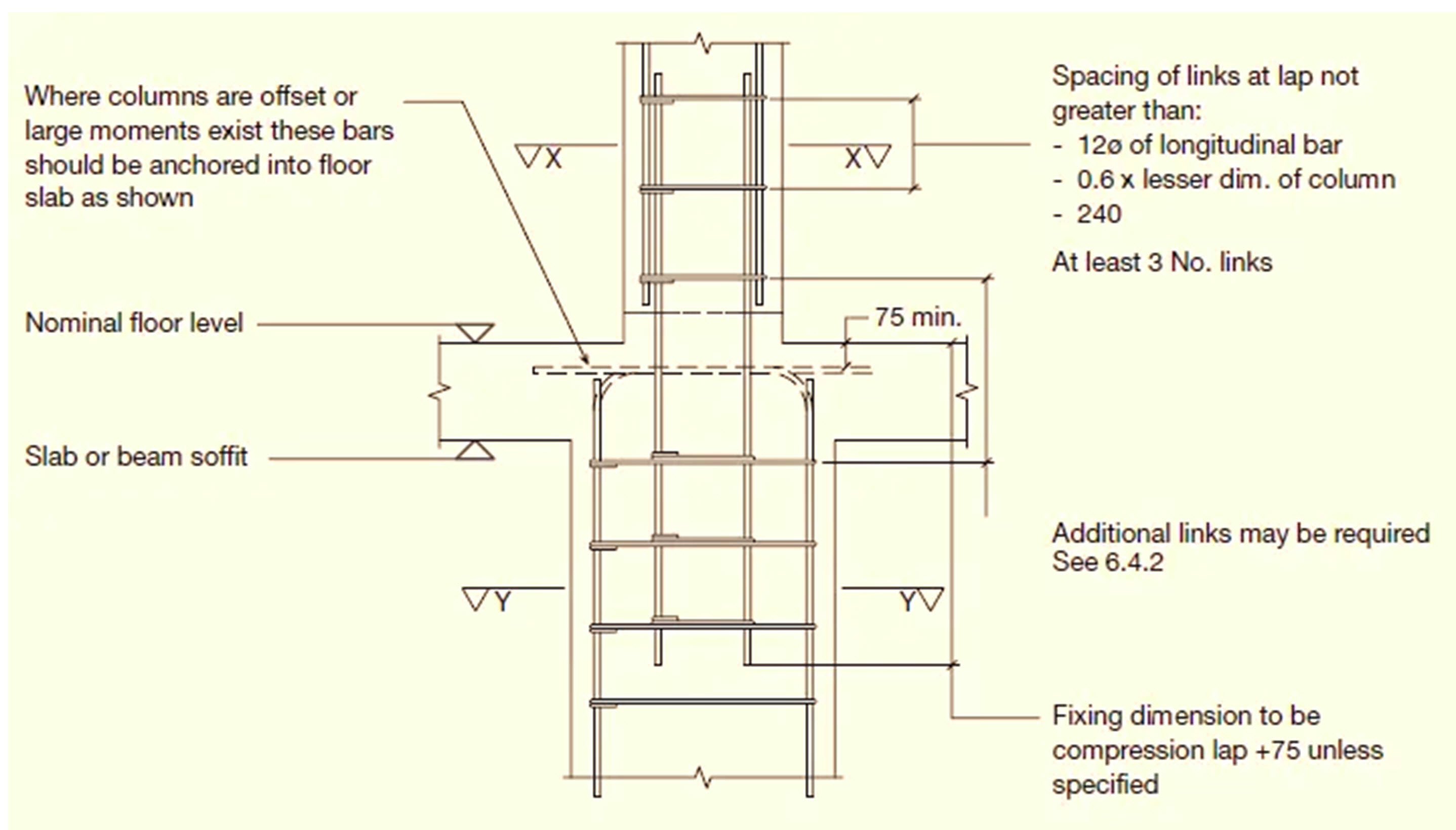

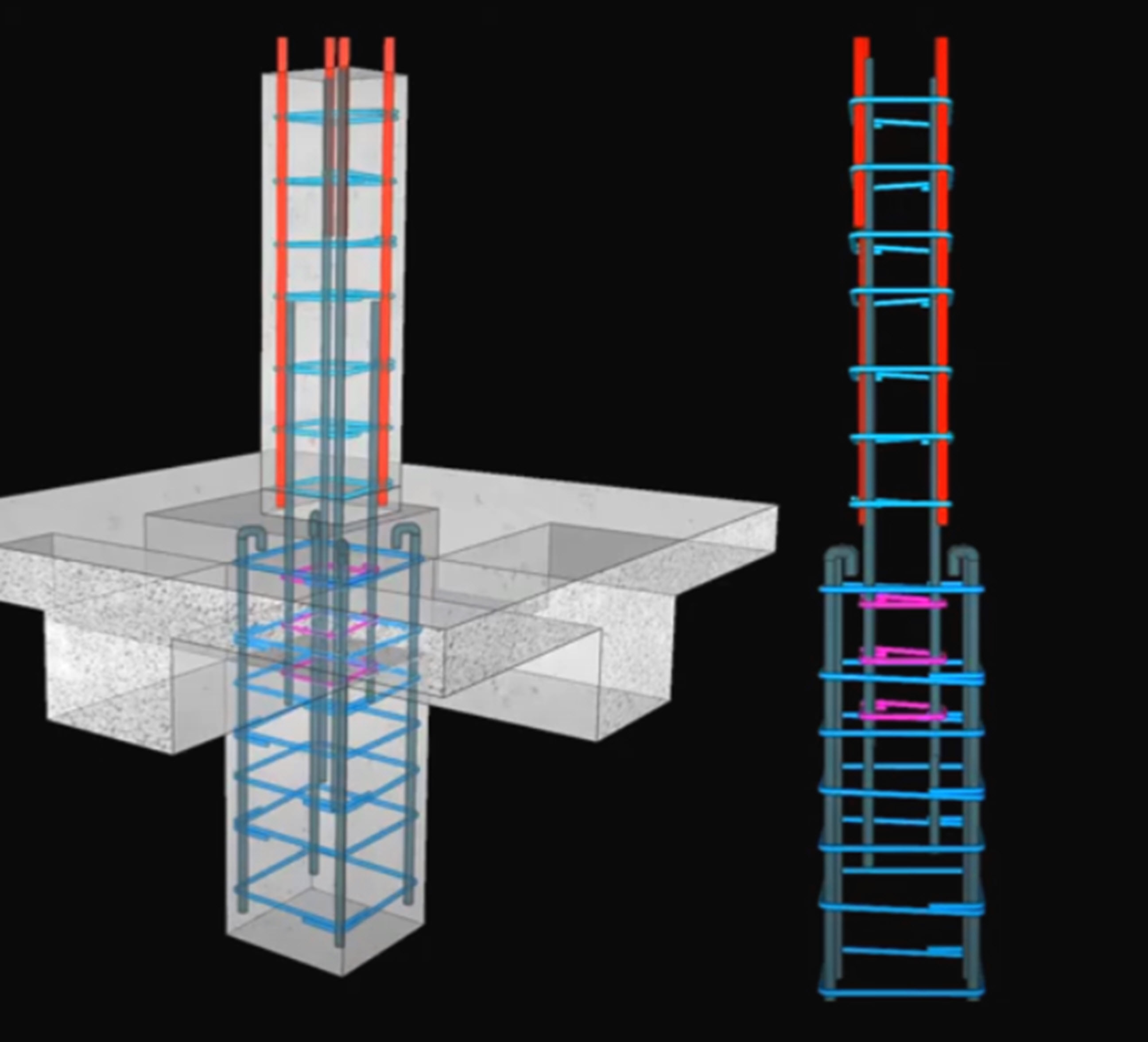

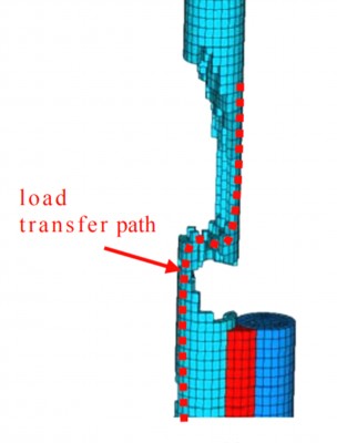

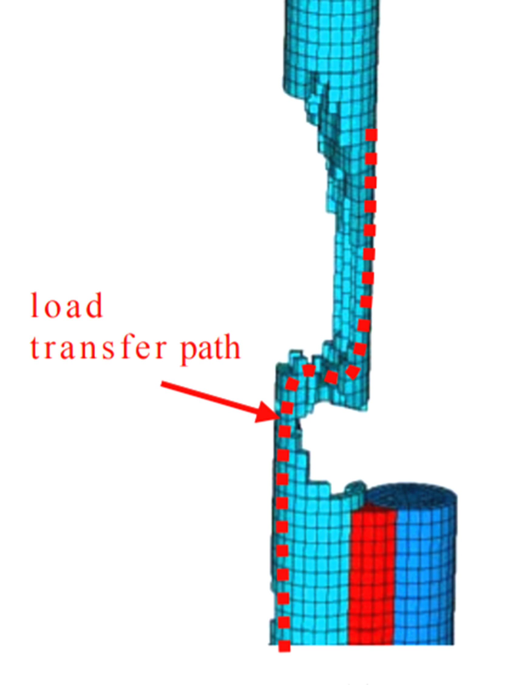

Снаждане на армировката в колоните

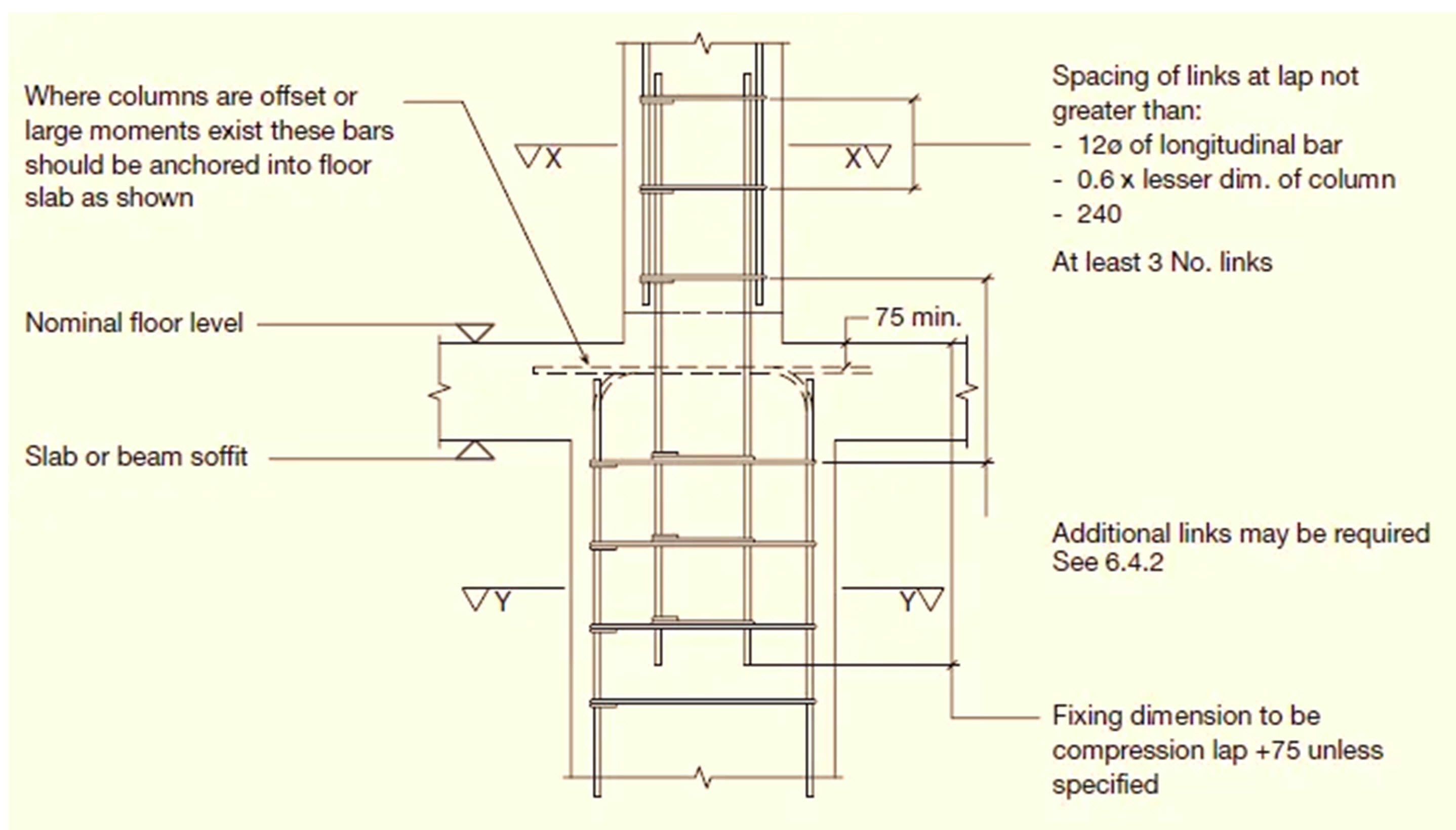

вт мар 07, 2023 12:10 amDessie написа:
@Blue - три пъти четох докато разбера какво не му е “наред” на първия чертеж :-D после се върнах да чета четвърти път, та разбрах какво си направил и че първия чертеж си е наред, пък ти си играл мача наобратно 😂
Да, има възможност горната колона да влезе в долната.
Най-добър за мен е вариантът, при който
снаждането става с къса колонка, която
влиза и в долната и в горната колона,
дори без долната колона да е по-голяма.
Аз лично предпочитам на първия етаж
колоните да са по-големи.

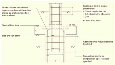

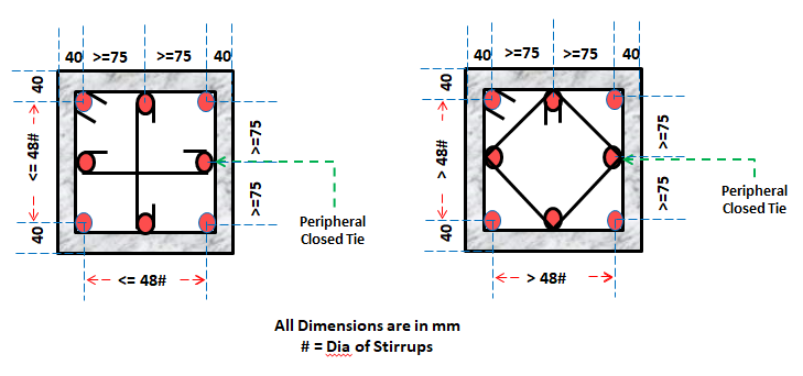

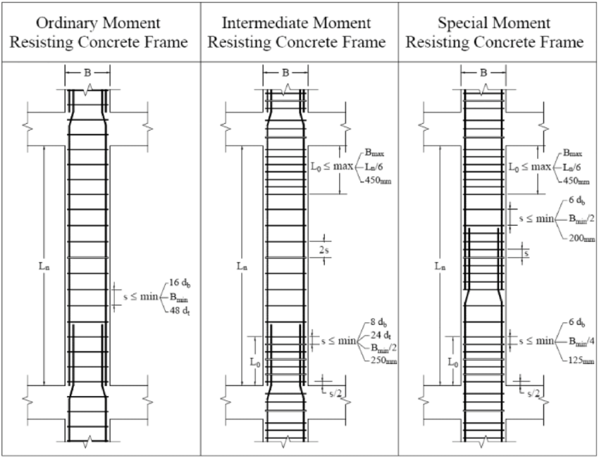

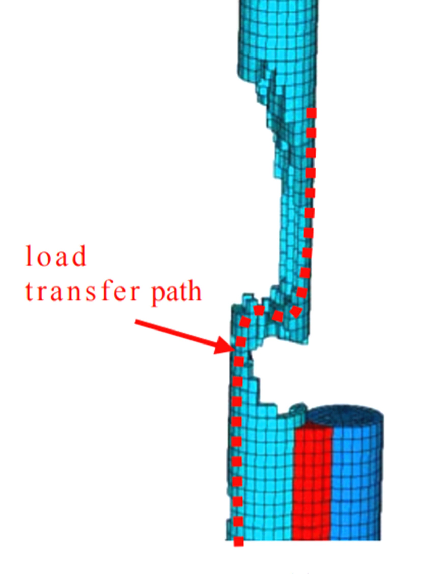

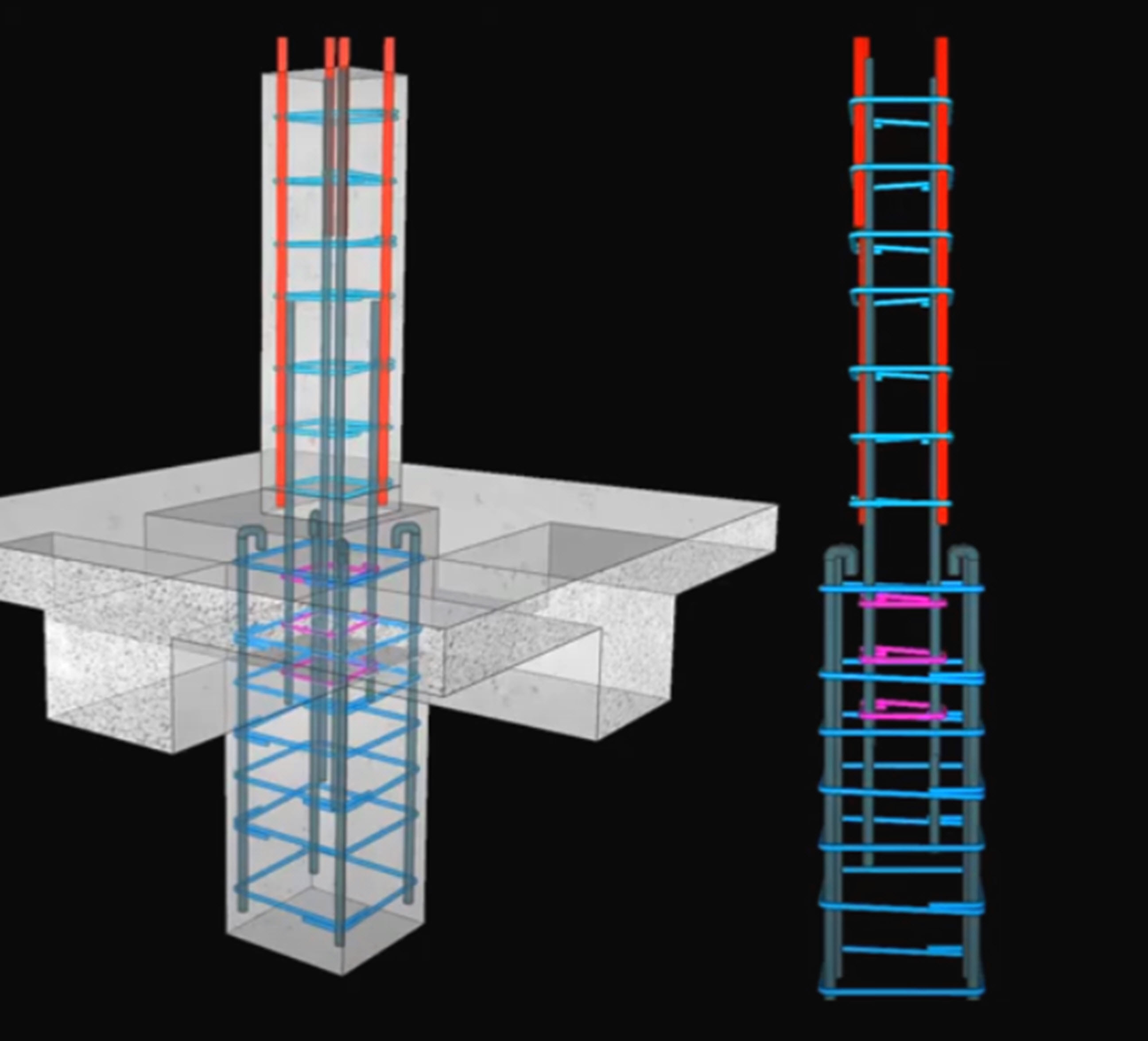

Детайла от втората картинка колко често се прилага? Не съм виждала подобно нещо в жилищно строителство?!?
Ето ги трите варианта.
Намираме се някъде между първи и втори.
Би трябвало за сеизмични райони да покрием
напълно втория. Което значи по-гъсти бигли
в критичните зони и да няма прът, който да
не е в ъгъла на биглата, ако е в средата да е
обхванат от есове или прави куки.
BLUEPUPIL - майстор
Питането на Dessie е за третия вариант.
Той е най-добър (снаждане в средата на
етажната височина), защото опъна е най-малък
в средата по височина на колоната и точно там
е снаждането. Тъй като е труден за изпълнение
се прилага при скъпи сгради и за да се ползва
напълно капацитета на армировката, бетона
трябва да е поне 40МРа и нагоре.

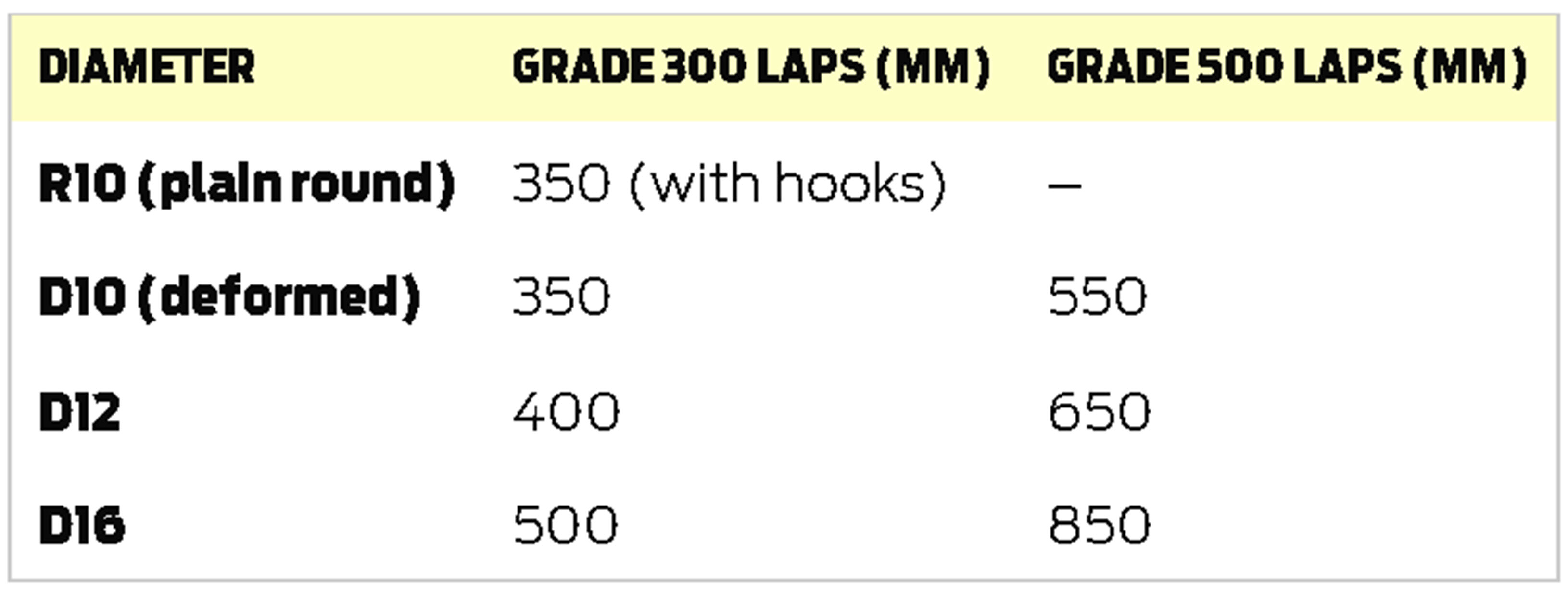

вт мар 07, 2023 2:39 amMamaMy написа:

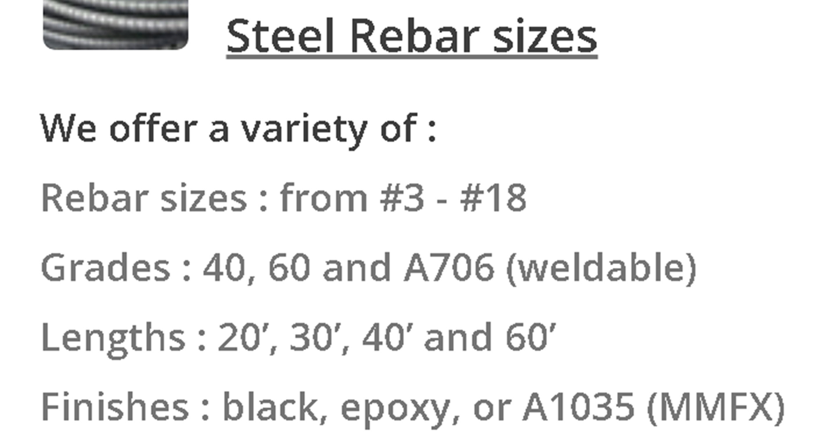

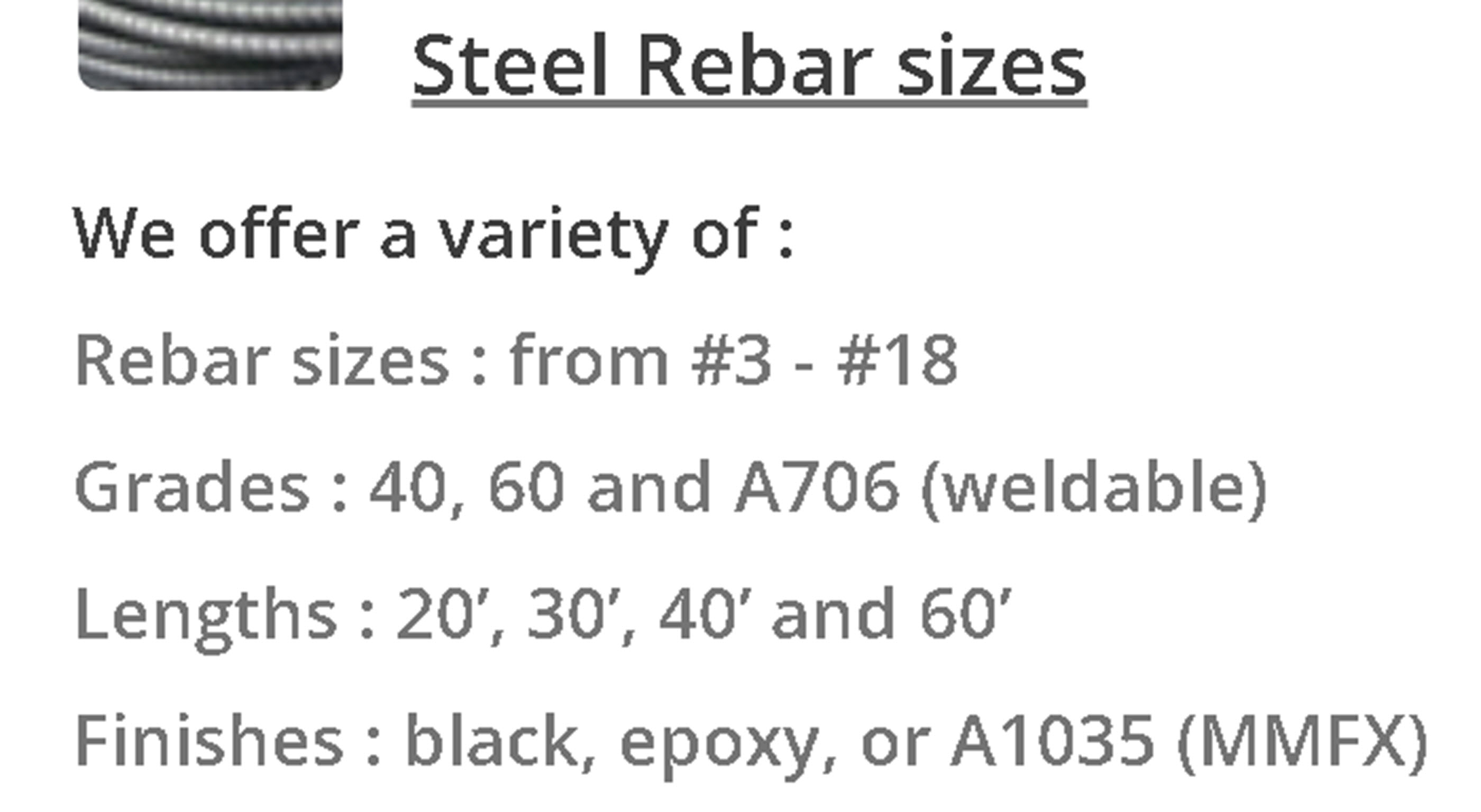

Гледах строежа на един небостъргач в Испания и в основата навсякъде арматурата се заваряваше. Дори и биглите освен привързване им се правеше и заварка. Вярно, че заварчиците бяха все мароканци и не бяха от най-таферните, но имаше един испанец разбирач който проверяваше заварките и все ги връщаше да си дооправят нещата.
В Щатите са предлагат различни търговски дължини
на армировката от приблизително 6, 9, 12 и 18м и
така почти елиминират нуждата от снадки или
намаляват броя на парчетата за по обикновените сгради.

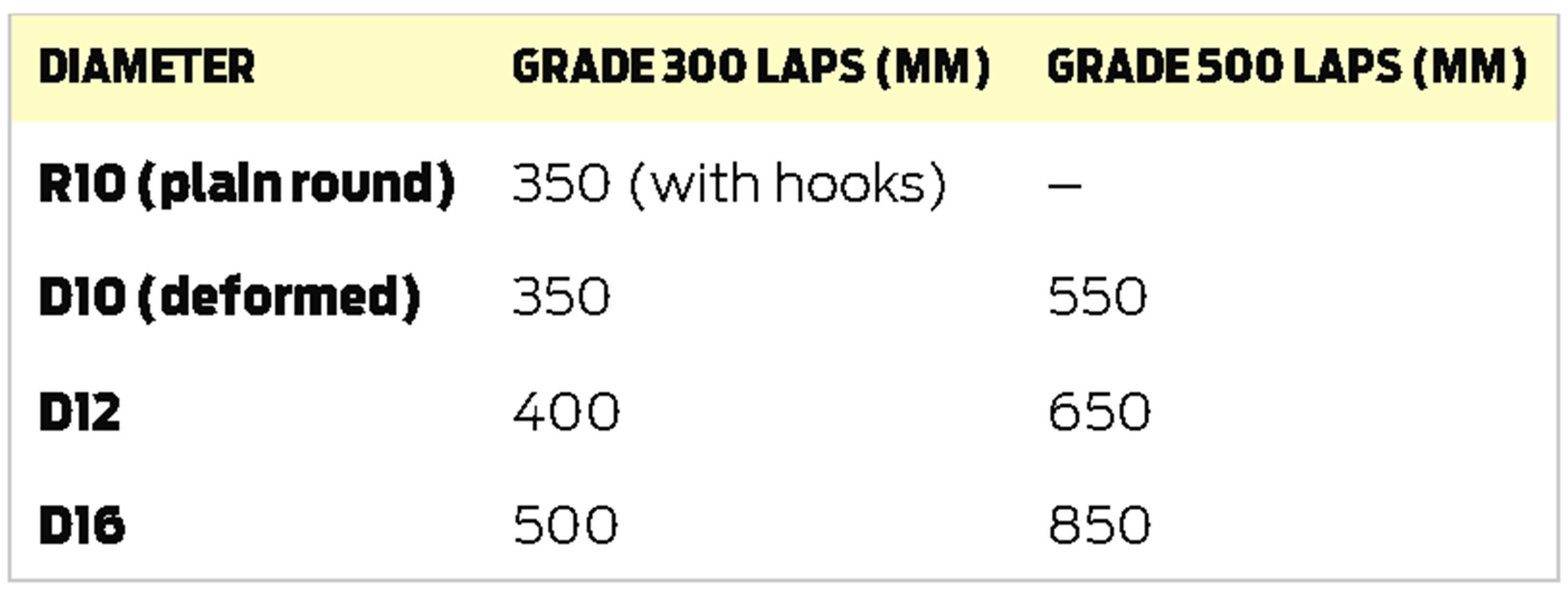

Снаждането на колоните без заварки става като
се остави достатъчна дължина за припокриване.
Вlue-тo Ви повтаря числото 70, т.е. армировката
стърчи над плочата мин. 70см.

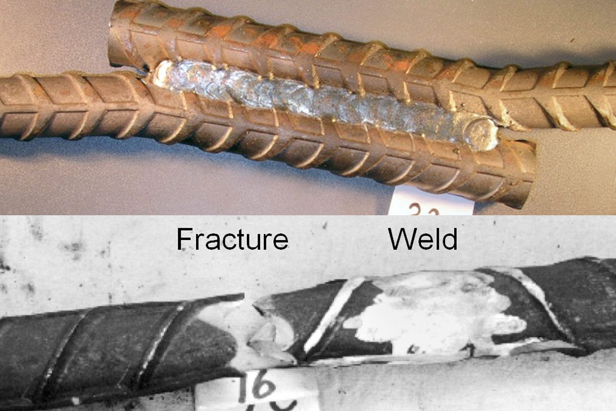

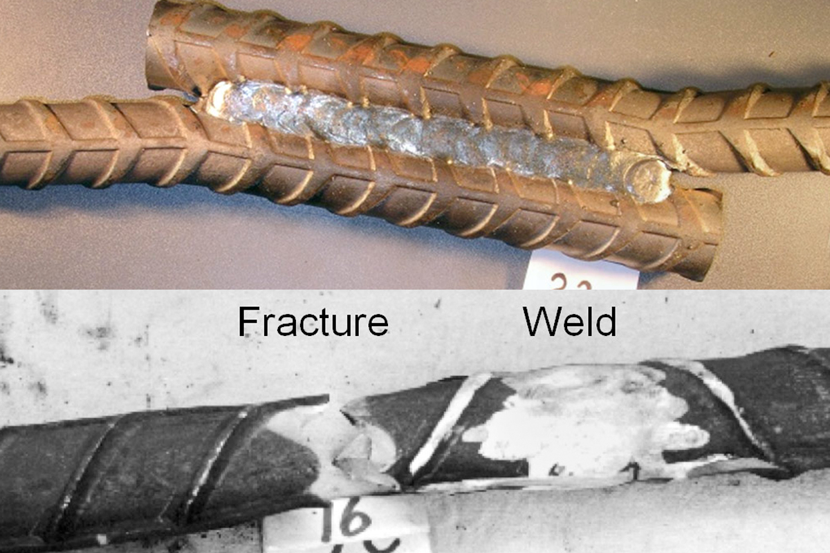

Проблемът със заваряването е много голям.
Заваряването на армировка не е за всеки.
Това не са винкели, кутии и двойни „Т“-та с
235МPа, иде реч за 500МPа.

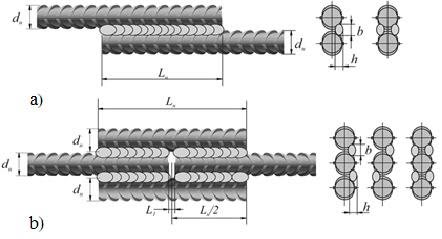

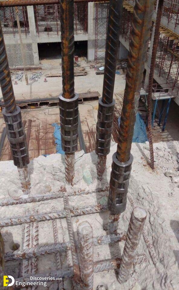

Ето ви снадка със заварка, с прави пръти,
втората е без ексцентритет.
BLUEPUPIL - майстор
Първата (най-опростената) има следния проблем:

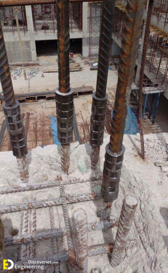

Снадки с огънати пръти

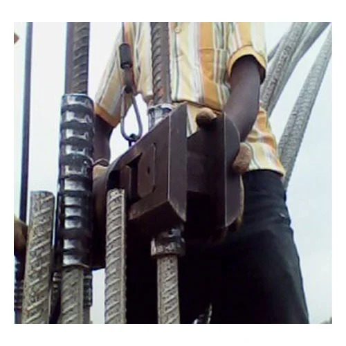

Челните снадки са скъпи и се правят в повечето случаи само в хале.
Иначе се ползва пресово съединение.

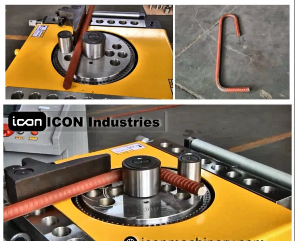

BLUEPUPIL - майстор

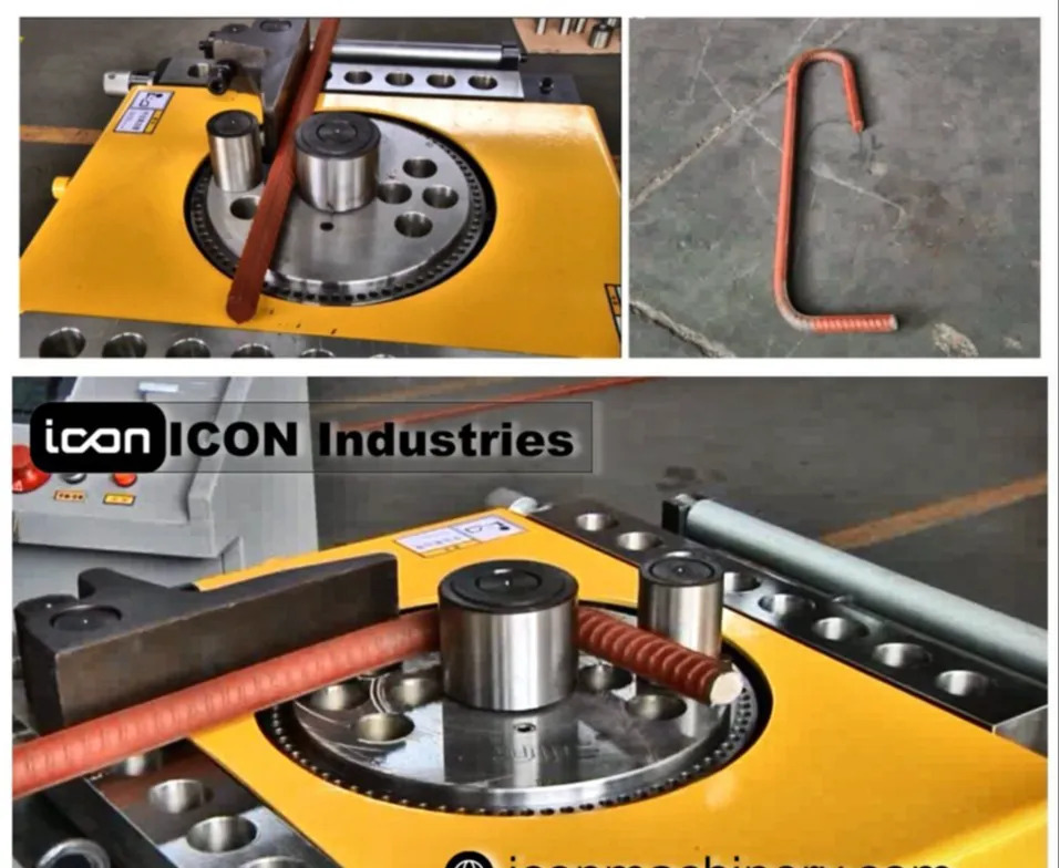

Написах 70см, ама новозеландците са ме
надцакали с 85см за пръти с диаметър 16мм
и нагоре от 500МРа

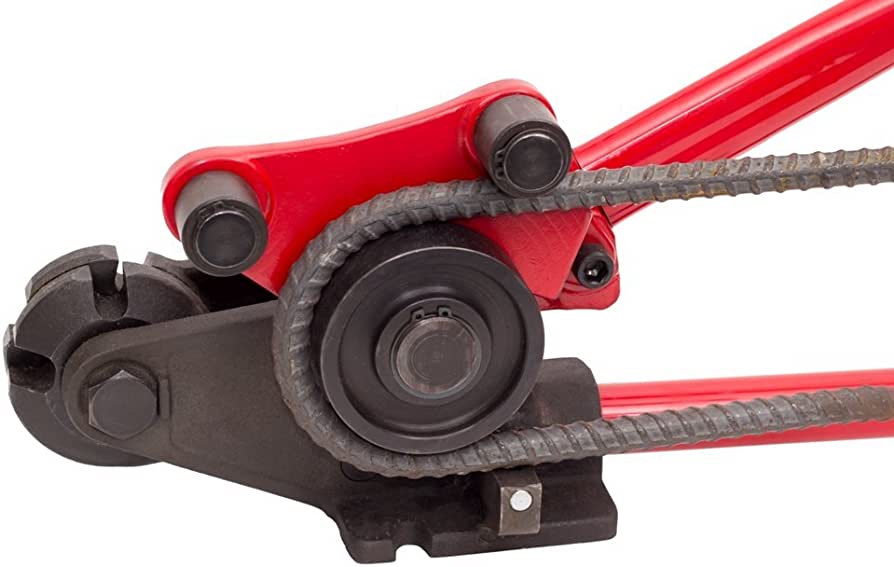

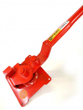

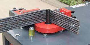

По отношение на радиуса на огънане,
китайчето от снимката, май не покрива
мин. изисквания за радиус на огъването
Освен това няма ролки, които е добре
да се движат около оста си, за да допуснат
леко приплъзване при огъването, което
„разтоварва“ сгъвката от вредни напрежения.
