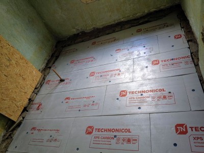

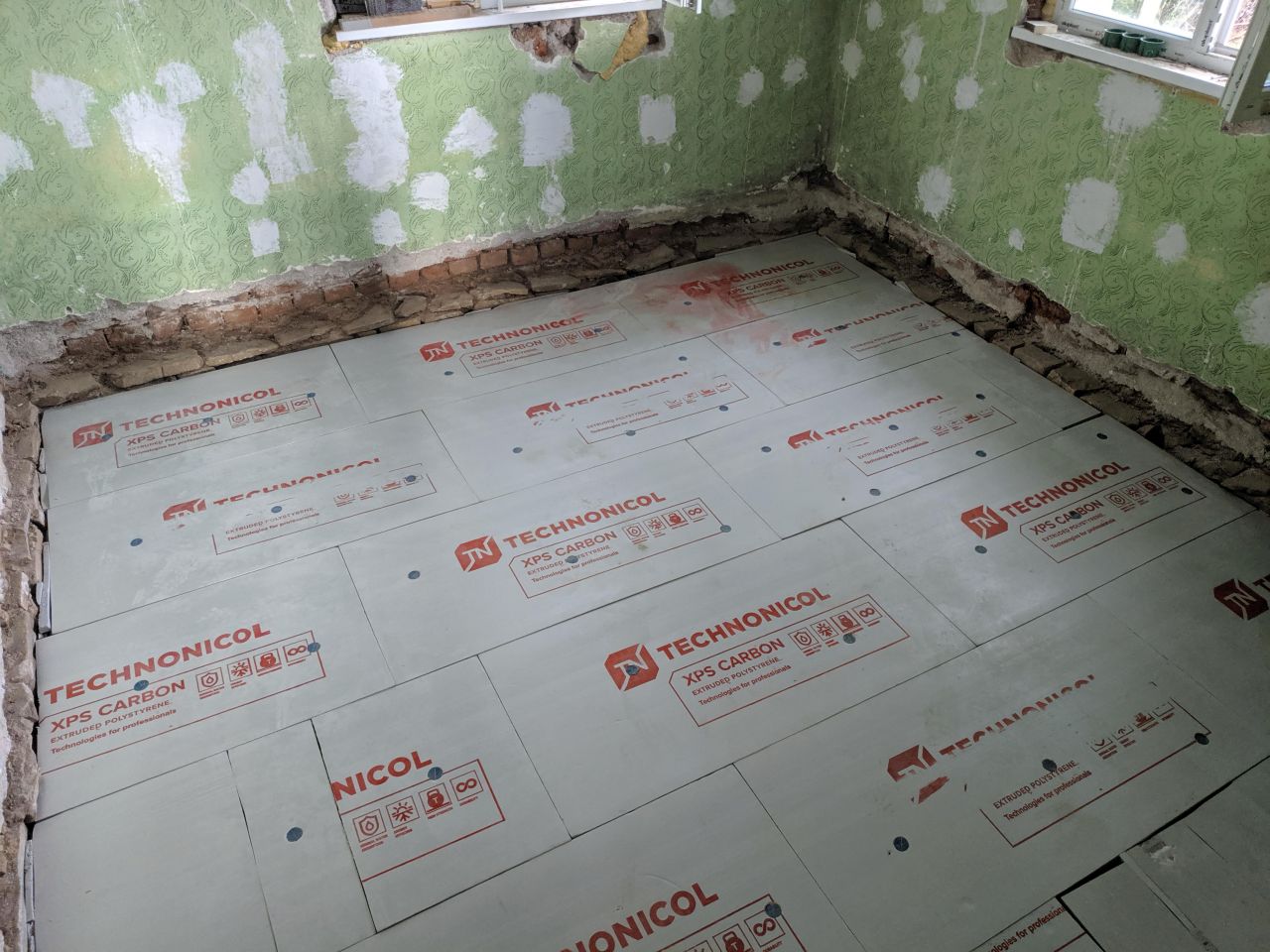

Тъй. Обрах луфтовете под фибрана с дюбели 8*120, останаха само на места някви минимални, но реших че няма да се престаравам

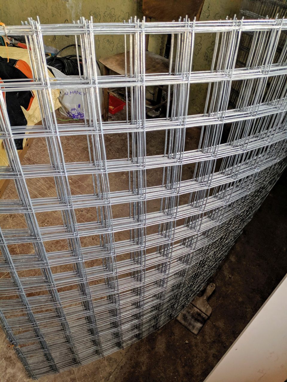

А това ми е мрежата за замазката:
Ф1.8 70х70.
За нея не съм сигурен с колко да я застъпя и дали да връзвам отделните пана както връзвах мрежата за бетона.
Под мрежата ще сложа на места лентички фибран да я държат малко на разстояние.

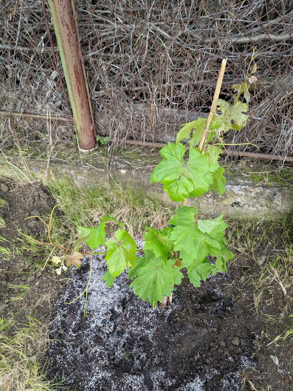

Посадихме и бъдещата асма
Сорт Афродита, без семки, поръчах го онлайн миналата седмица.

ср юни 17, 2020 9:41 pmnaster написа: Мое пак да не съм разбрал, но в/у този фибранТ и замазка ли ще редите скарата и дюшеме?Да, връз него замазка и отгоре скара с дюшеме. Трябваше да наваксаме изкопаното и прецених, че по-добре с малко камъни, бетон, фибран и замазка. Иначе или още толко бетон, или още толко камъни, ама камъните не мога да ги уплътня с трамбовката хубаво, а още 15-16 бъркала бетон....не мерси
Тъкмо и термобариера стават тия 5 санта.
Тръбите за парното още се колебая дали да ги вкарам в замазката или да са в скарата на дюшемето... засега клоня към скарата.

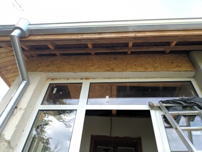

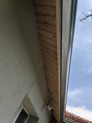

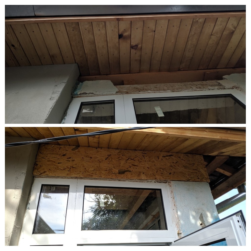

Малко снимки от играта със сачака
Все още сме до никъде, ама с тия валежи е куца работата...
Сачака е 9*1.5см, ползвам 4*35 винтове с Т20. Оказаха се супер за работа с тая глава, та занапред където мога ще ползвам само такива, един не превъртя или изпусна с тоя накрайник.

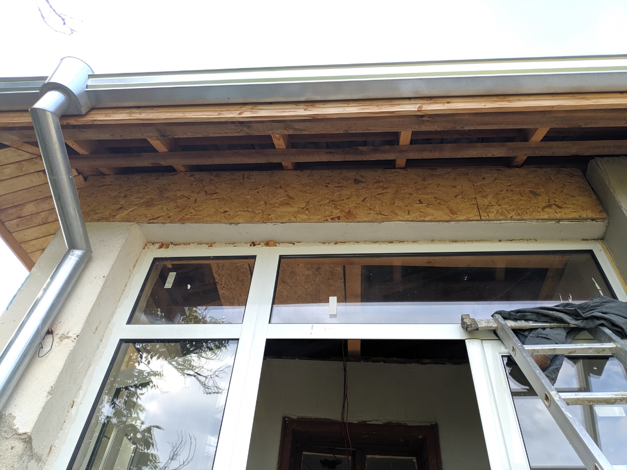

Импрегнираме с отработено масло, цвета остава повече от чудесен. Зееха едни дупки над дограмите на амтрето след тия с покрива, та затворихме с осб и ще шпакловам отгоре по някое време...

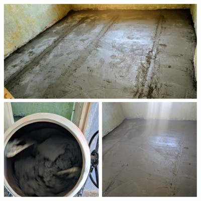

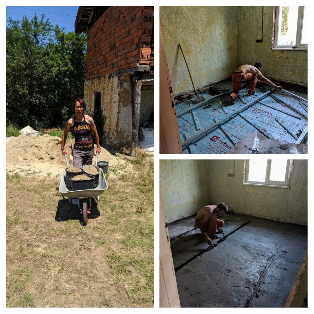

Отмина поредния натоварен почивен ден

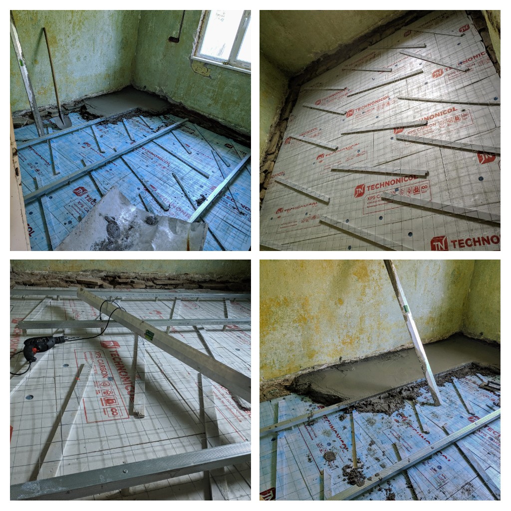

Замазката в едната стая е готова. 5 часа, 16 бъркалки. На торба цимент 10-11 литра вода и 7 кофи речен пясък. Получава се мокричка сместа, но малко по-лесно се работи. Армирахме с мрежа ф1.8 75*75мм. За дистанционери под мрежата изрязах ленти от фибрана по 1-2 санта дебели.
Грунд отново този синия на Баумит, че ми стана любим като видях как свързва всичко дет лепихме
За майки ползвах УВ на 50мм, пирон-дюбели 8*120 и за подложки ППР тръба 25ца.
Замазката е дебела 9-10 см. След около 2 часа махнах профилите и подложките и забърках още малко та запълних празното.
Не стана кой-знае колко гладко, но така или иначе остава отдолу. На око е равно, ама утре ще ида и ще проверя с нивела как съм се справил.
Теглих я коридор по коридор, което се оказа грешно. Като напълня, почва да бута настрани профила и го накланя, понеже не е хванато неподвижно... Следващата стая ще я правя иначе

Баш Майсторо
- Мнения: 374
Поздравления за напредъка! Но излишно си си играл с тия профили и дюбели, направи си майките с разтвора от замазката и карай по тях с мастара, става бързо и лесно. За майките го бъркай малко по - гъсто да не ти свлича ако е дебело /даже земно влажно/ и докато ги нагласиш първите ще са дръпнали. И газ с мастара по тях, само бетон да има.
