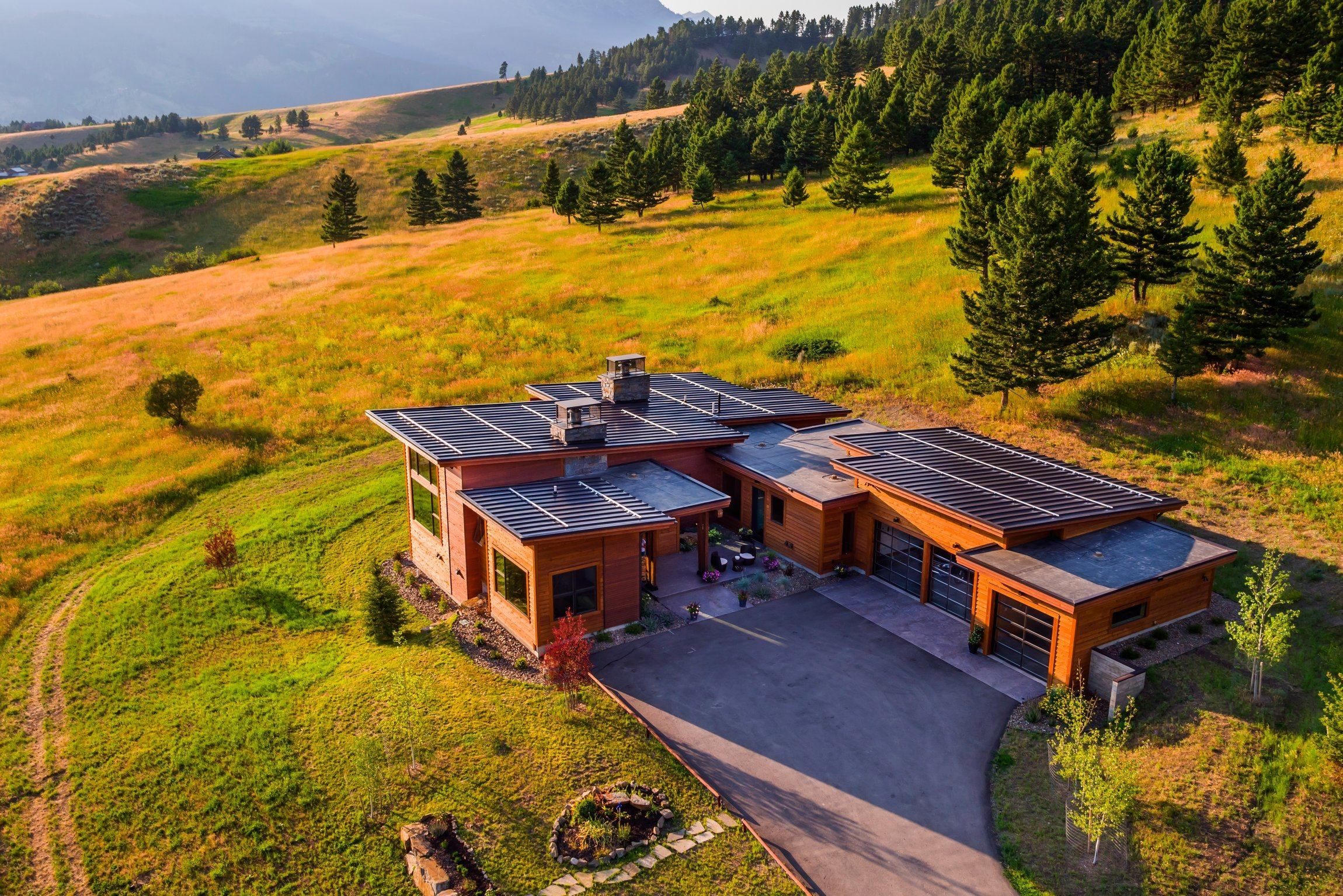

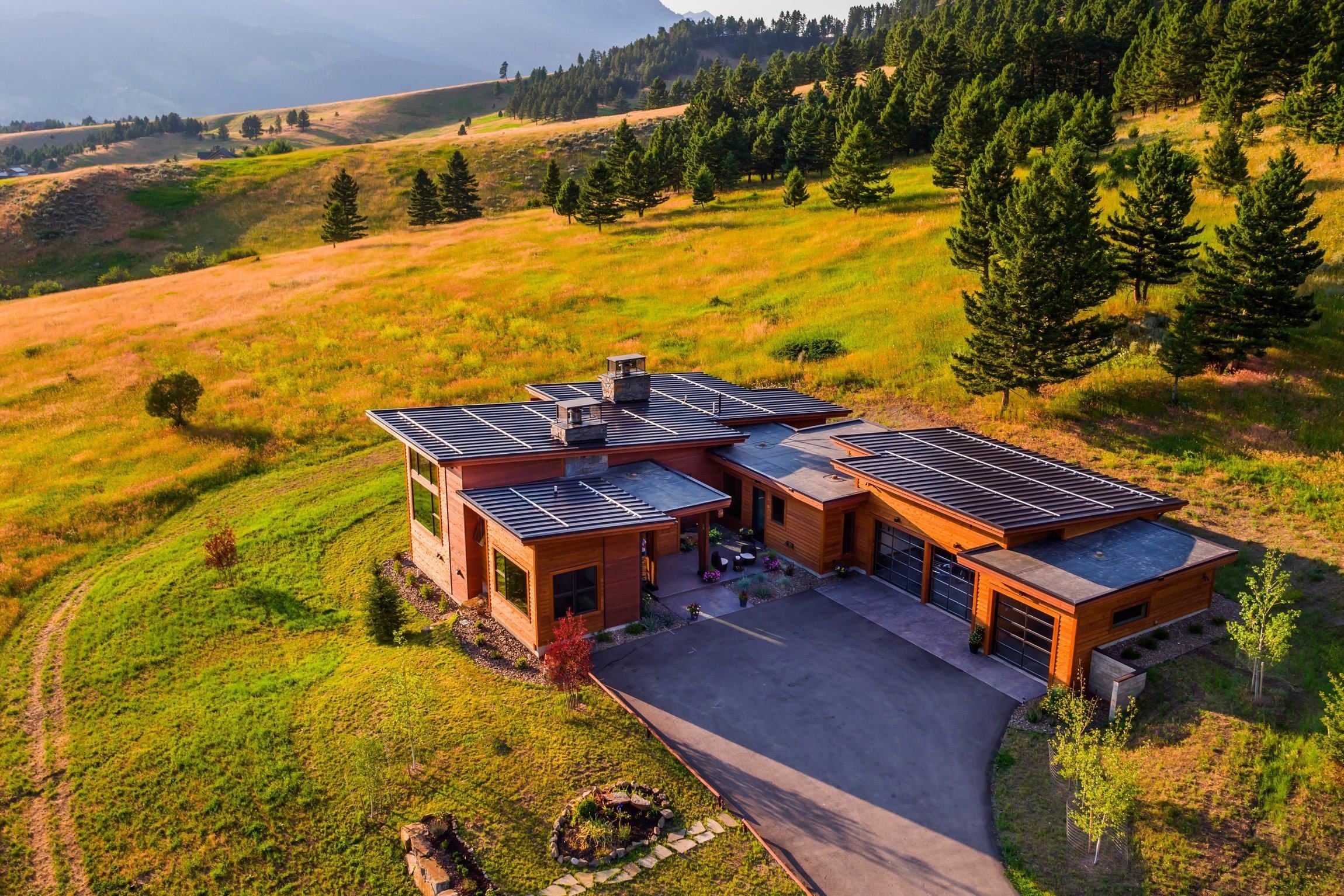

нед яну 19, 2020 7:26 pmЧираче написа:пет яну 17, 2020 9:03 pmhidrazin написа:Въобще не съм съгласен. Моята къща е такава - метална носеща конструкция и термопанели. Ако не знаеш каква е конструкцията, НИКОГА няма да се сетиш.
За желязната е ясно - тя си е гараж, хале, склад ... но не и къща.![]()
Дървен сайдинг и стоманени рамки.

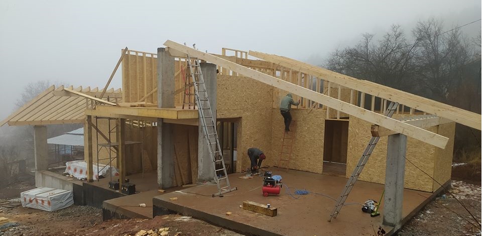

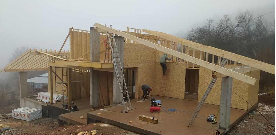

пет яну 17, 2020 5:46 pmBLUEPUPIL-2 написа: ...При мен "любовта" дойде от втори поглед. И дойде след дълго четене, проучване и "попиване" на информация. Тъй като желанието ми не е за голяма къща, а за малка, компактна и функционална според моите предпочитания, ще направя отделна тема за моята мечта и ще се радвам да получа от Вас и вас напътствия, насоки, градивна критика, съвети.
Много хора се влюбват от пръв поглед в натъкмените, изцяло дървени къщи-експонати и чак като започне проектирането...
Съвременната дървена къща има 2 основни конструктивни проблема:
1..Постигане на по-големи отвори.
2..Сеизмично и ветрово осигуряване-хоризонтални сили.
Вторият проблем, налага да се излезе от уюта на дървото и да се ползват ст. бетонни или стоманени колони. Което никак не се харесва на дървените пуристи(pure).
Не съм пурист и бих приела наличието на стоманено-бетонни колони, ако конструкцията изисква това. Намерих в нета подобна снимка, която предвид големината на къщата изисква вдигането на такива колони:
schuldiner
- Мнения: 2398
А, че то същото като на диаграмите на Blue! Обаче връзките греда-колона не се виждат. Сигурно щото я няма гредата...
