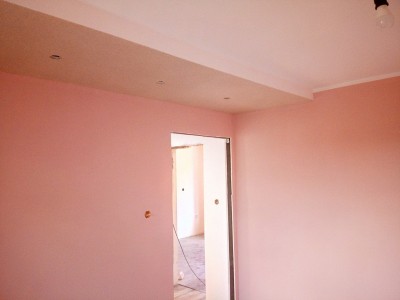

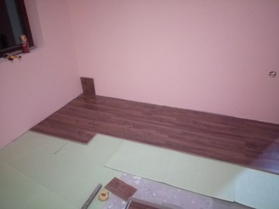

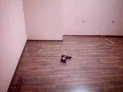

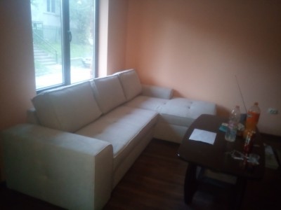

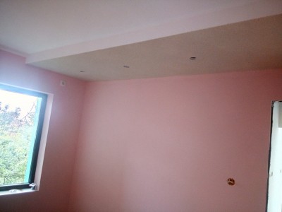

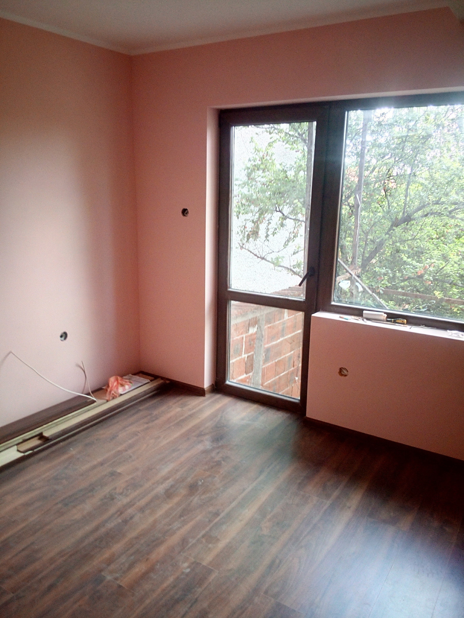

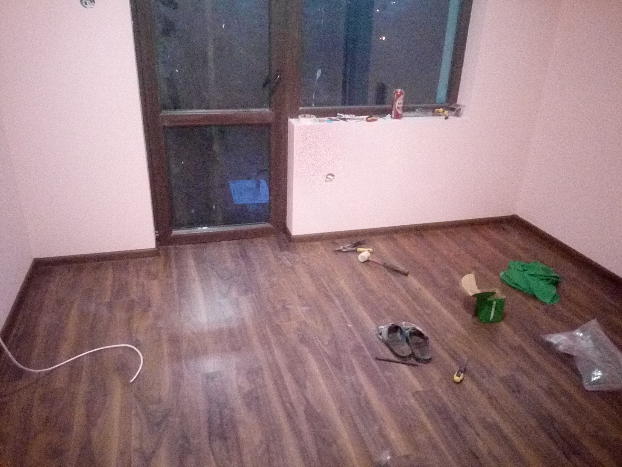

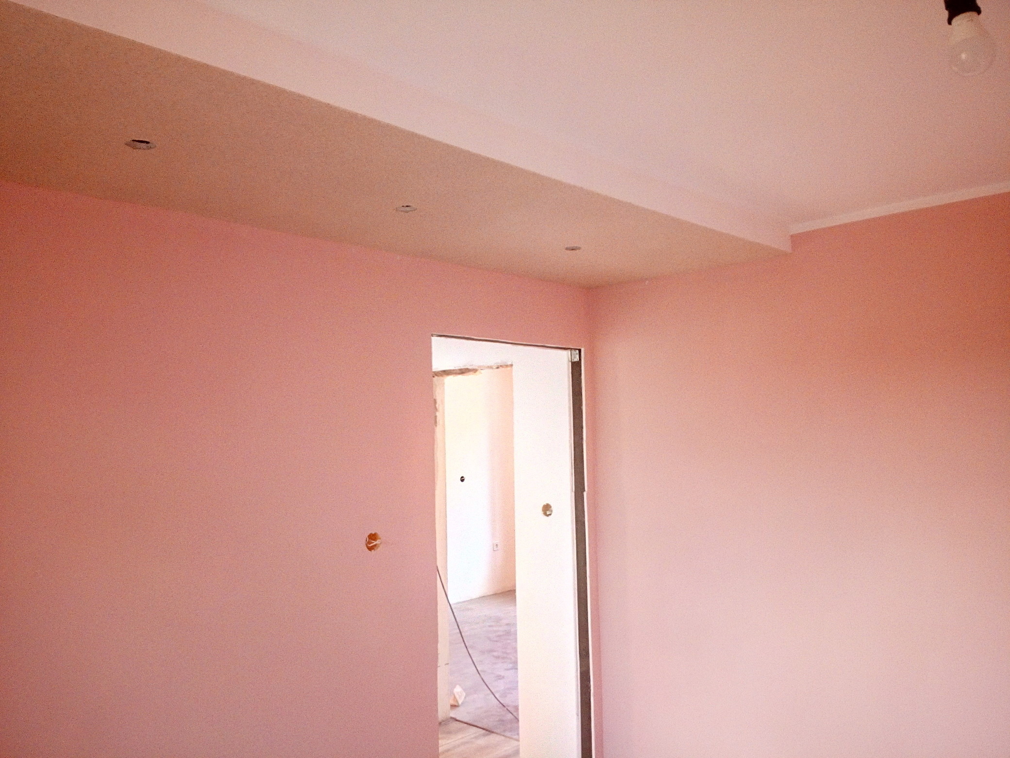

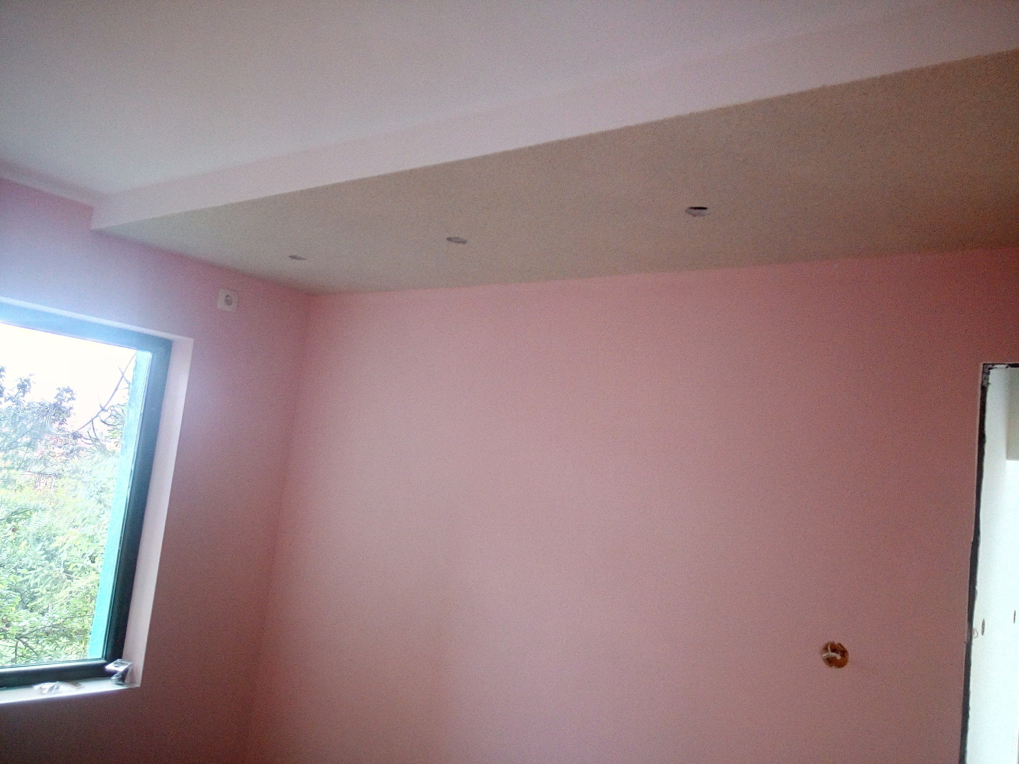

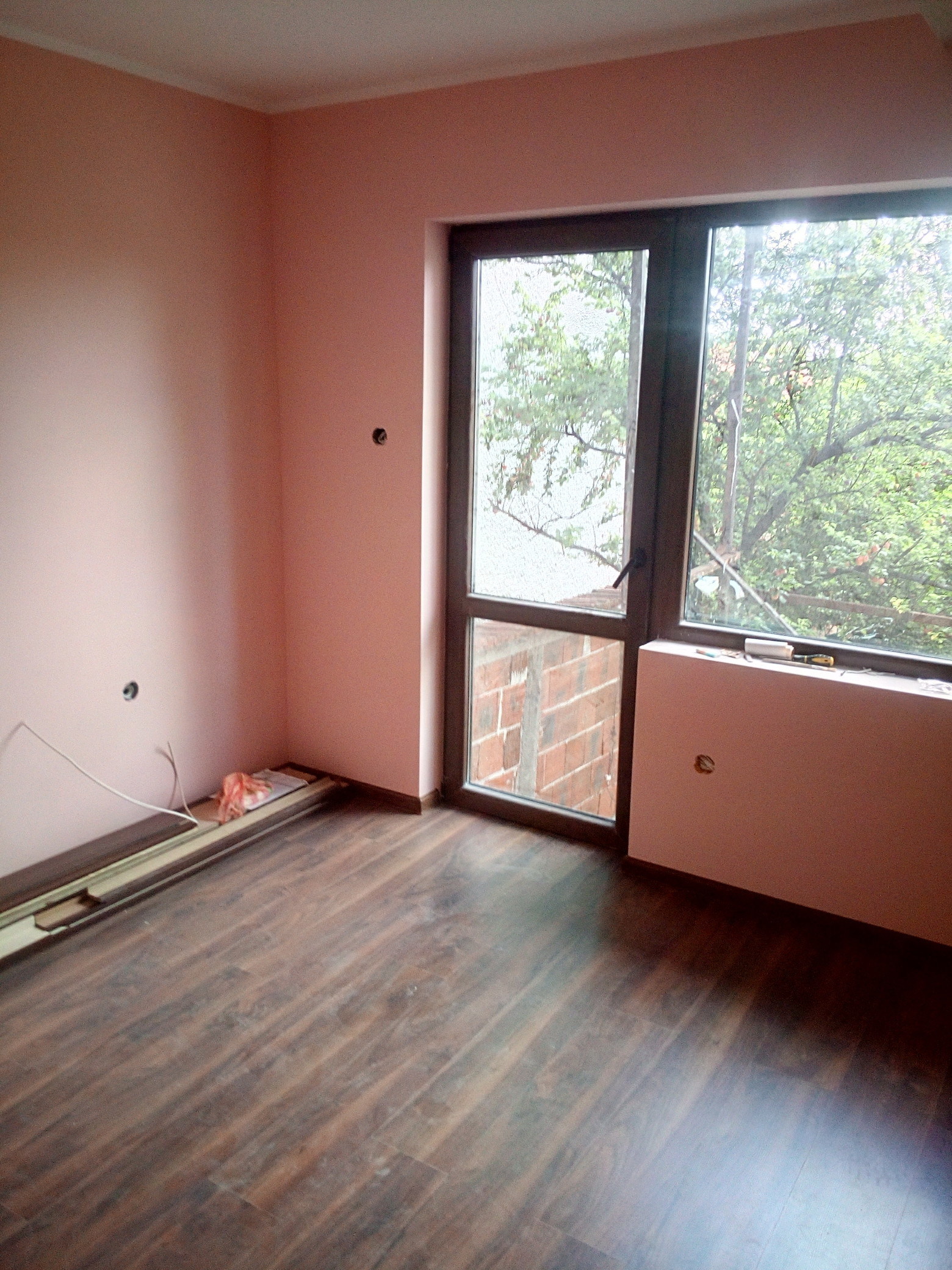

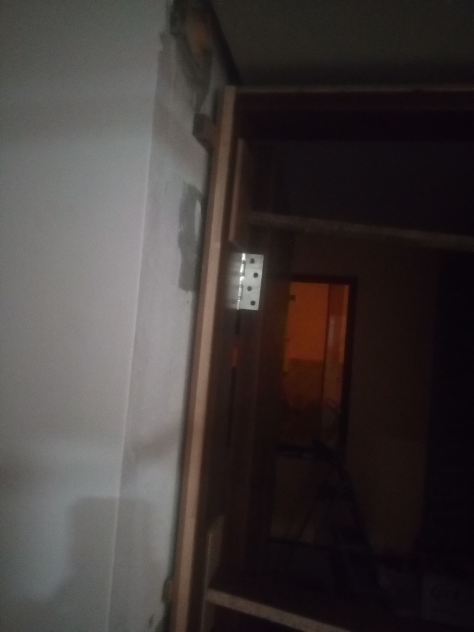

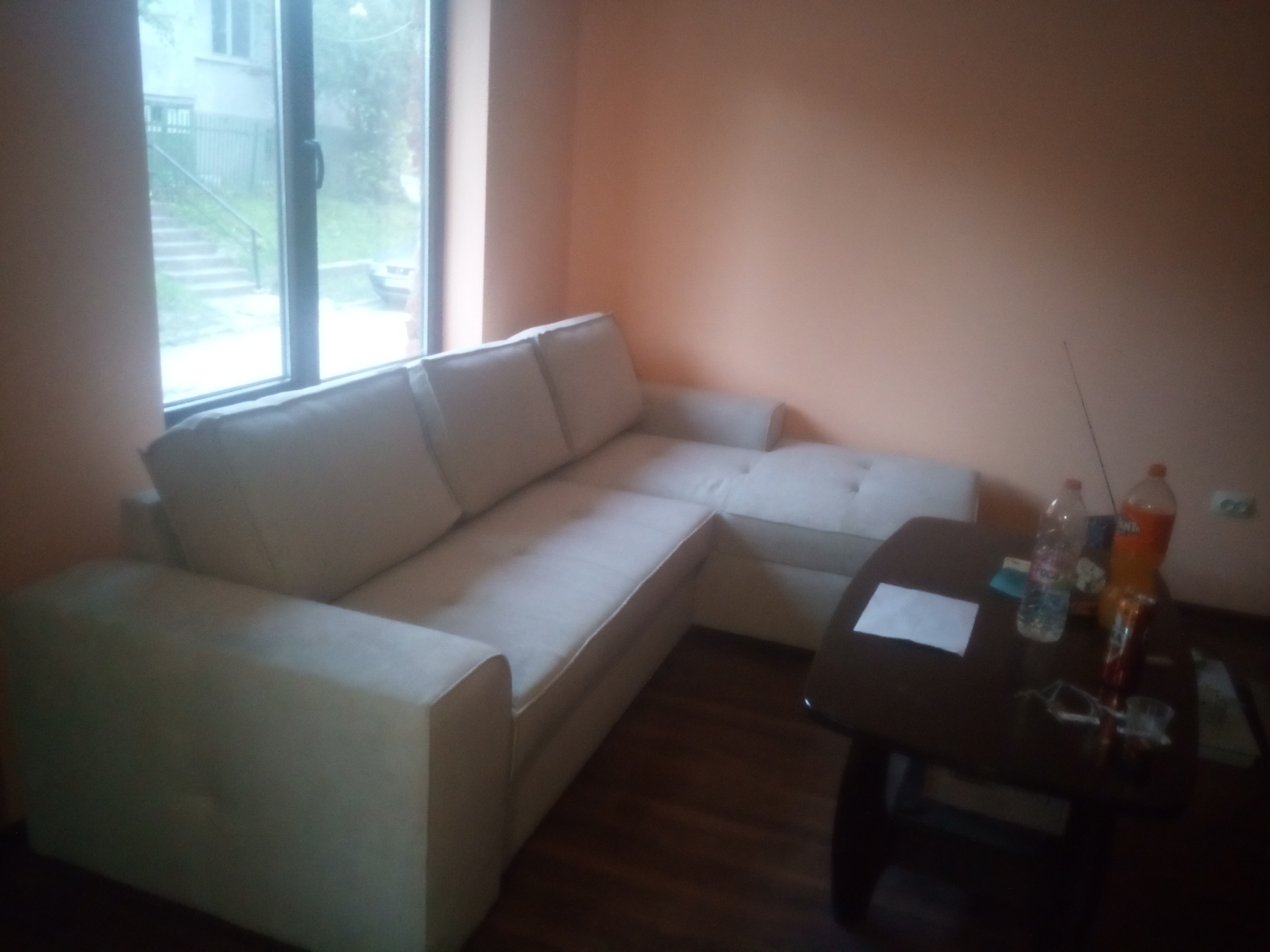

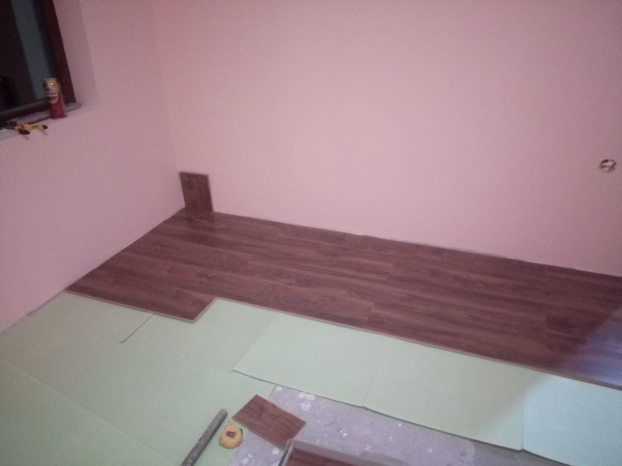

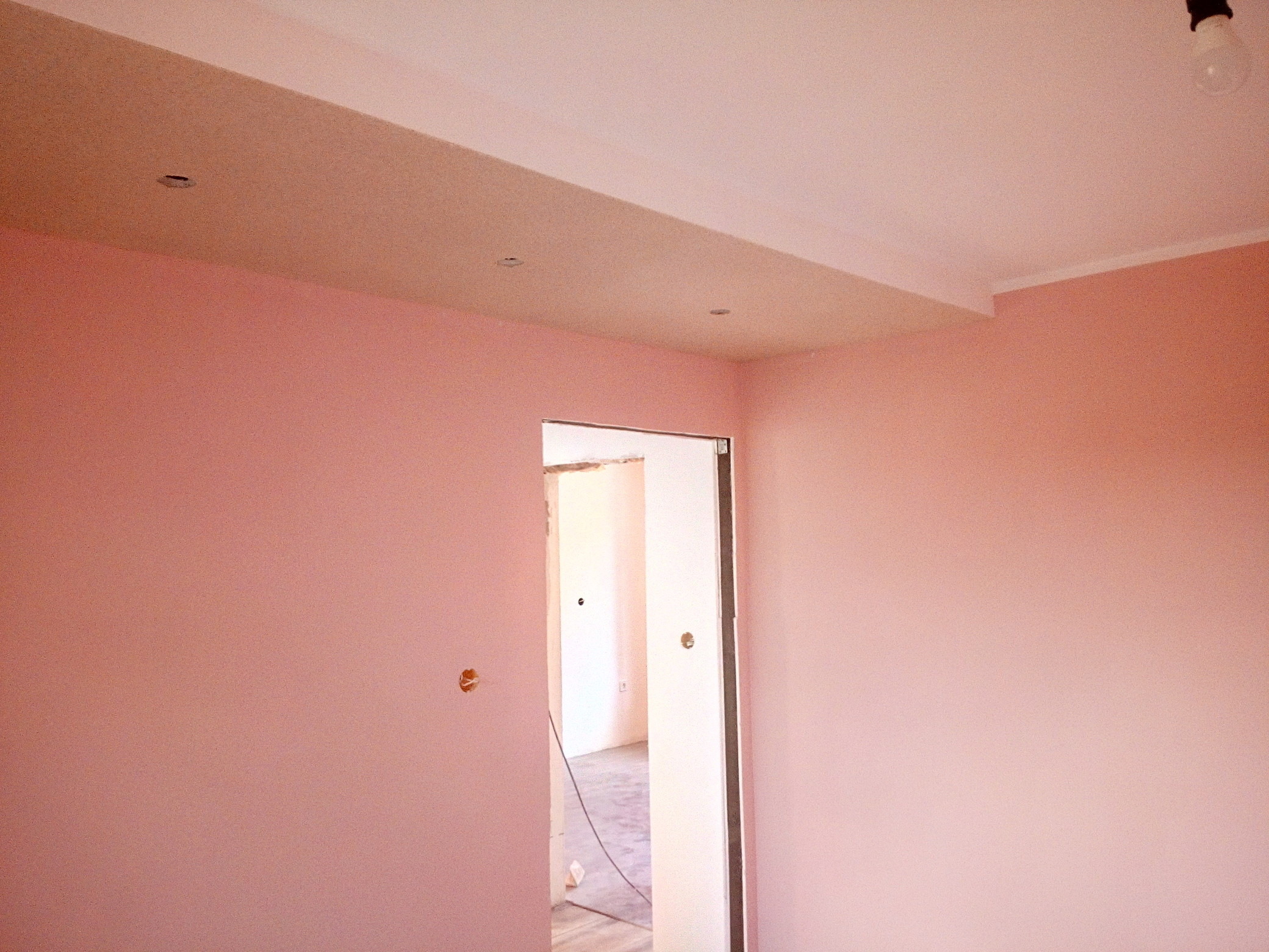

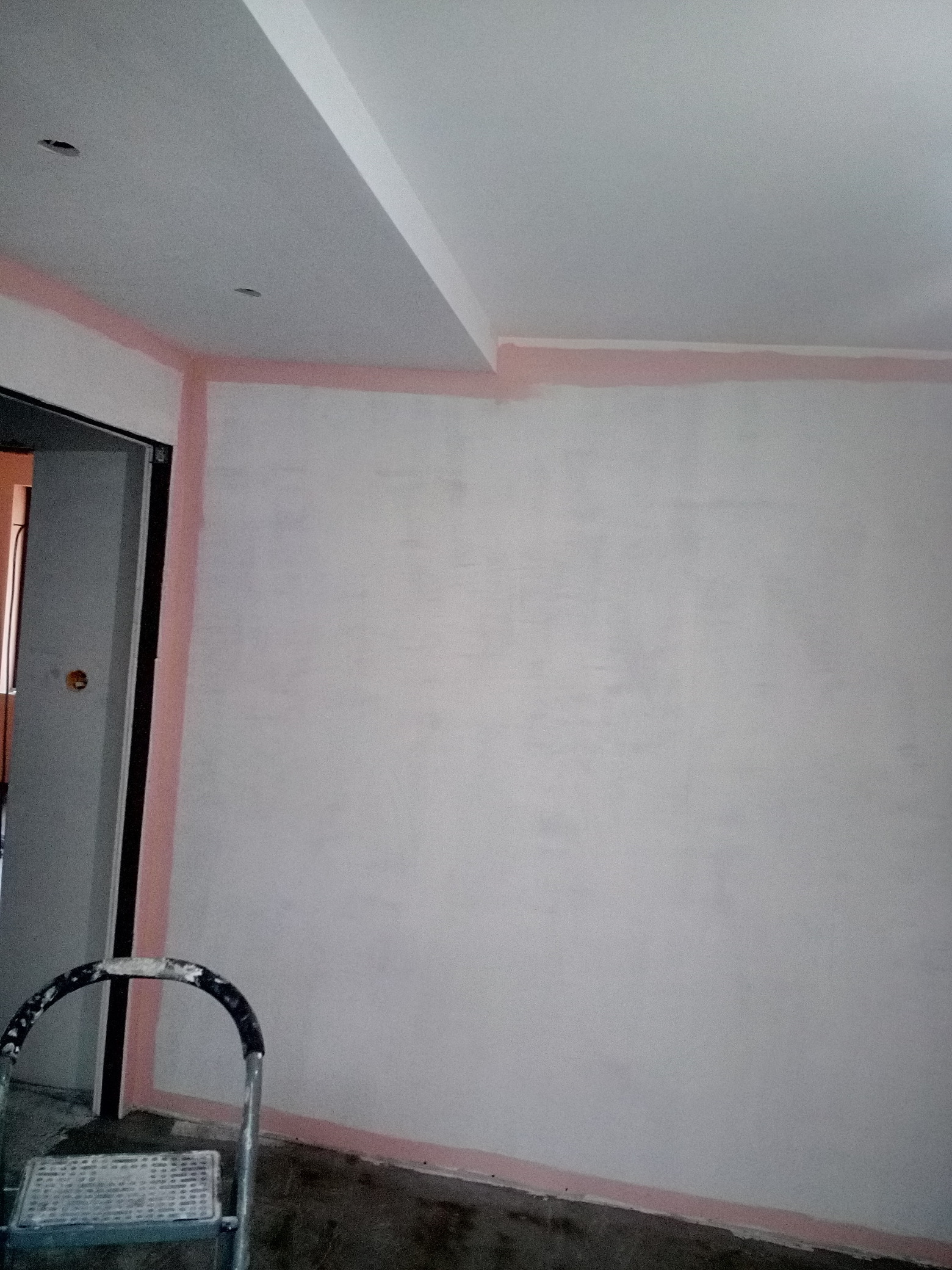

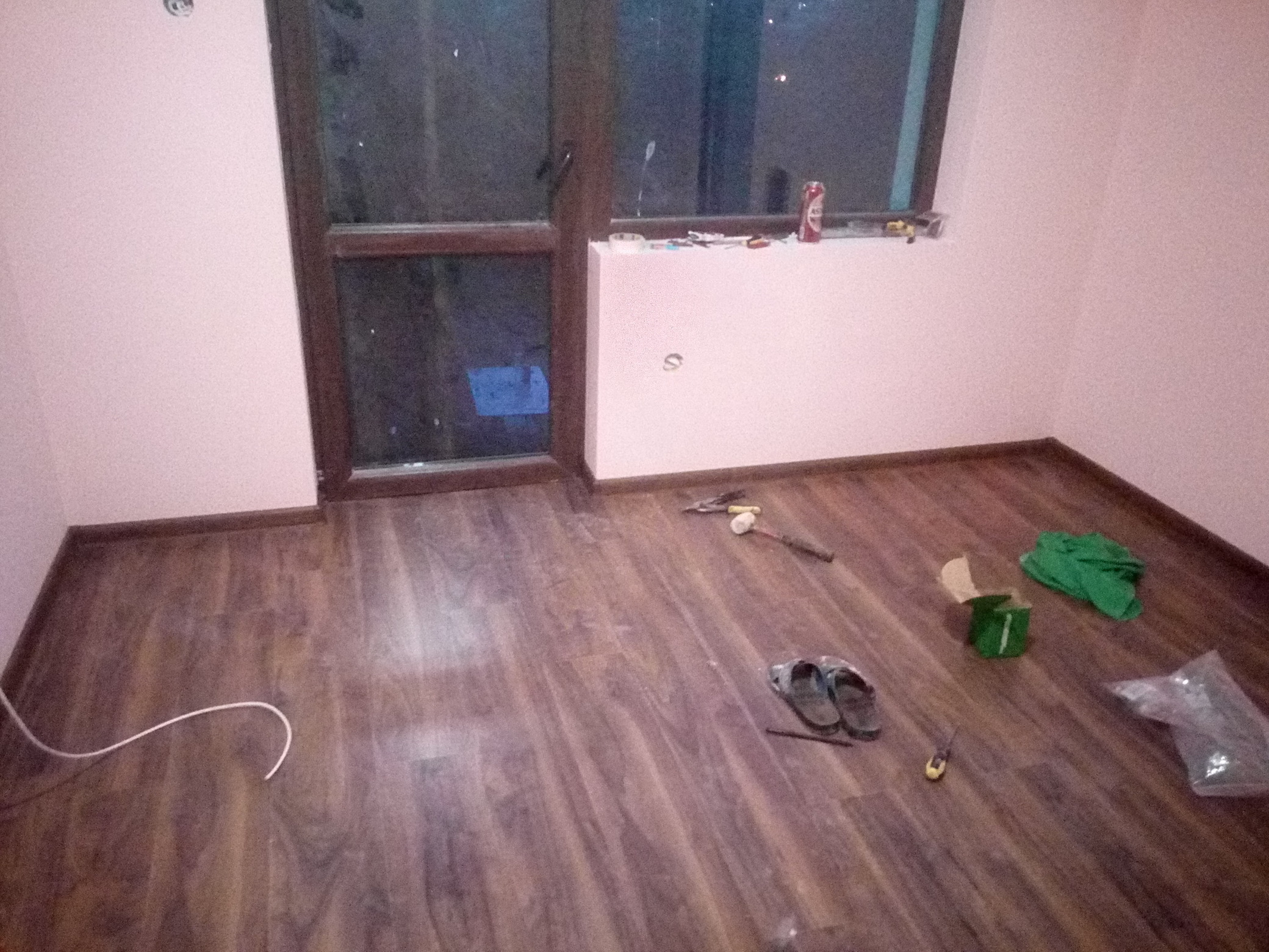

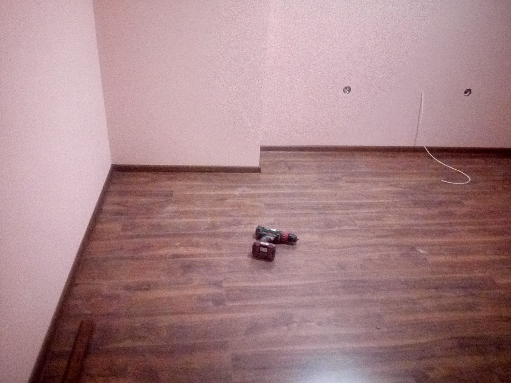

След като сменихме виското и ремъка на колата, почнах стаята на детето, а тя много искаше нейната стая да е в розово , не ме питайте колко време избирах розовото
, ама угодих на детето, защото заслужава. На снимките цвета не е такъв като в действителност, но нямам добра камера на телефона.

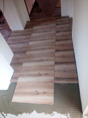

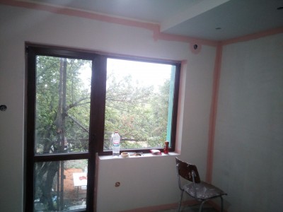

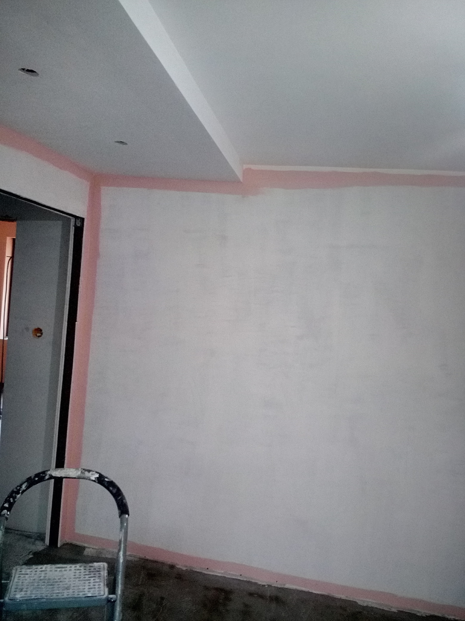

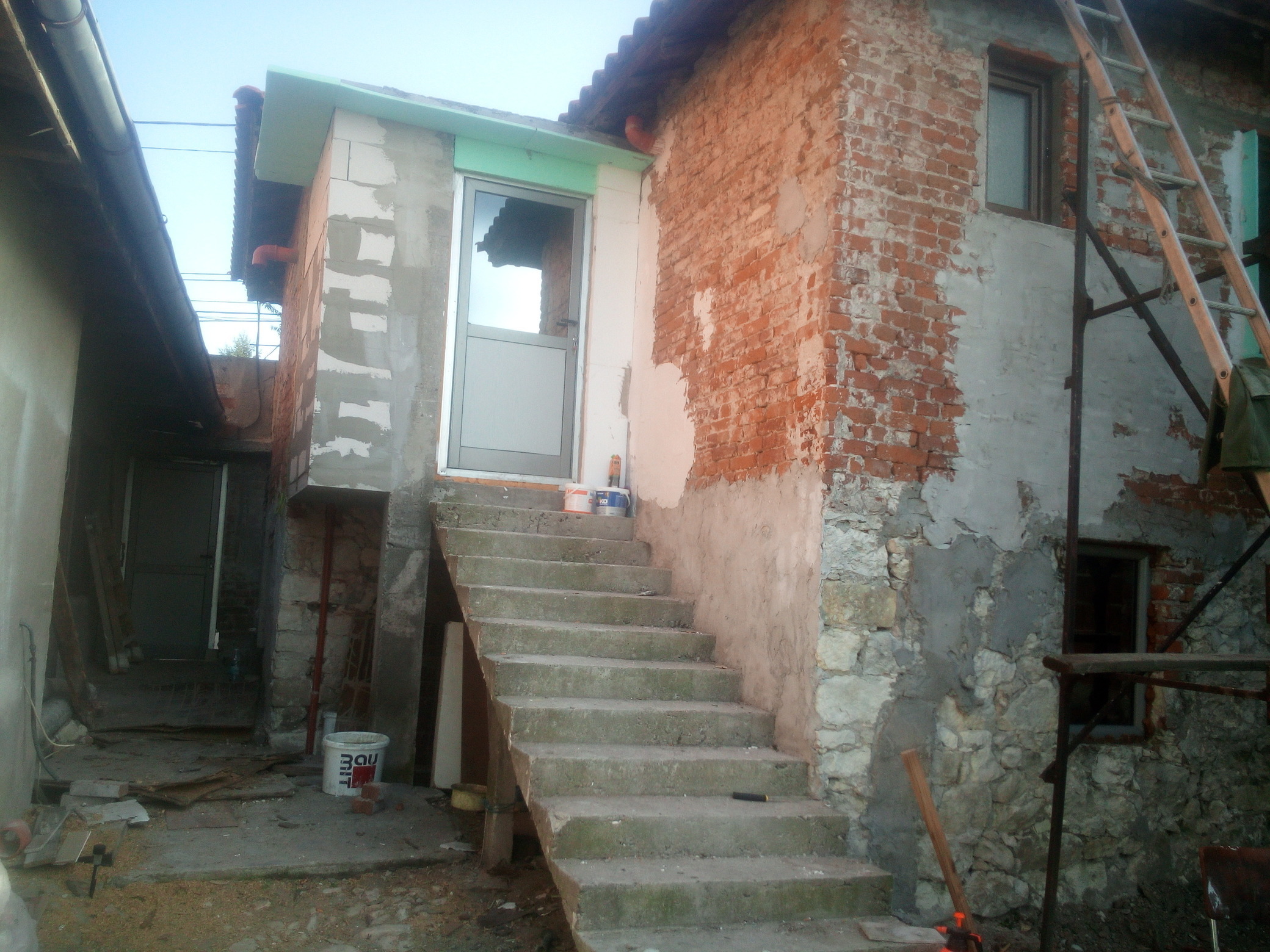

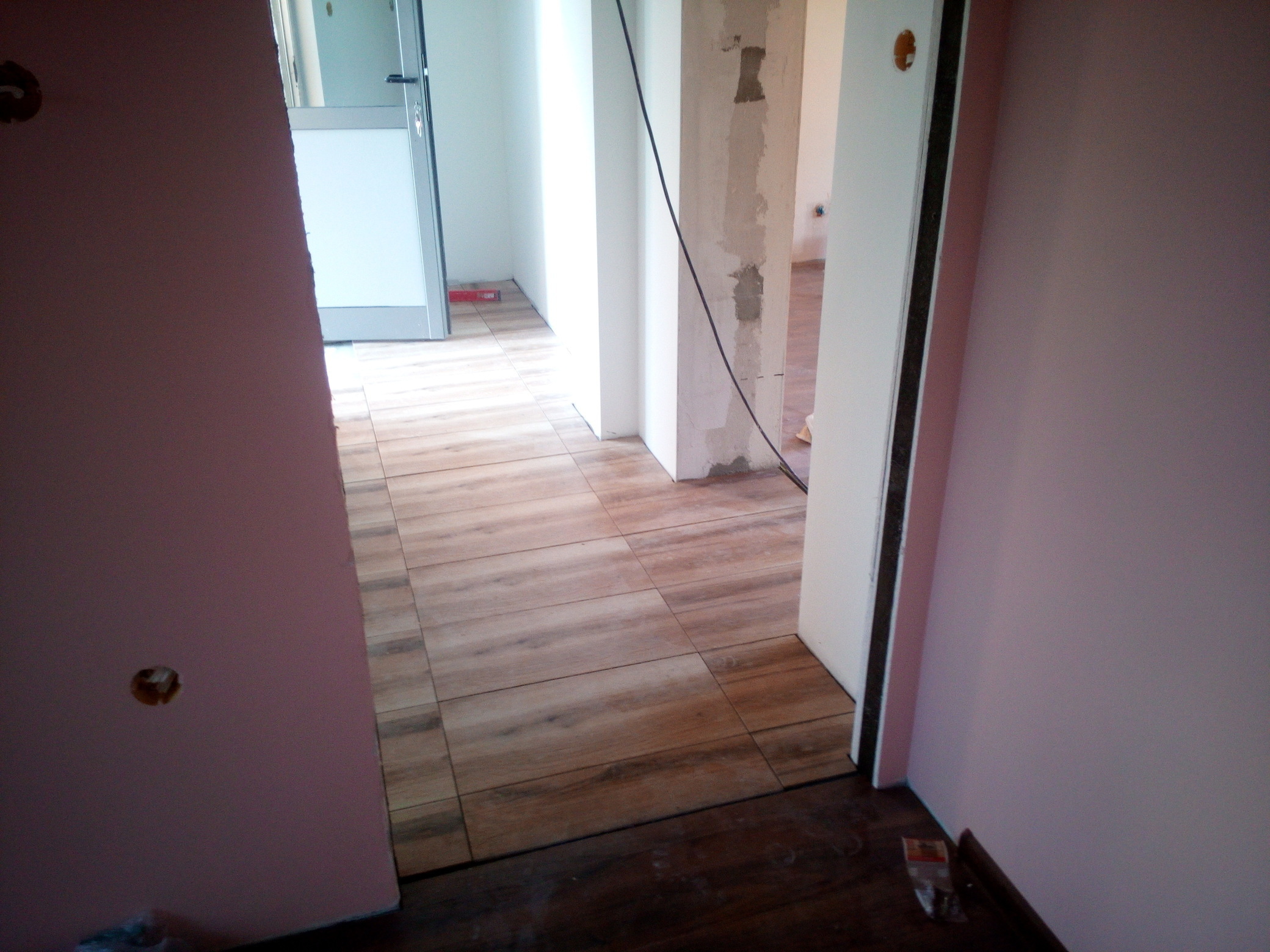

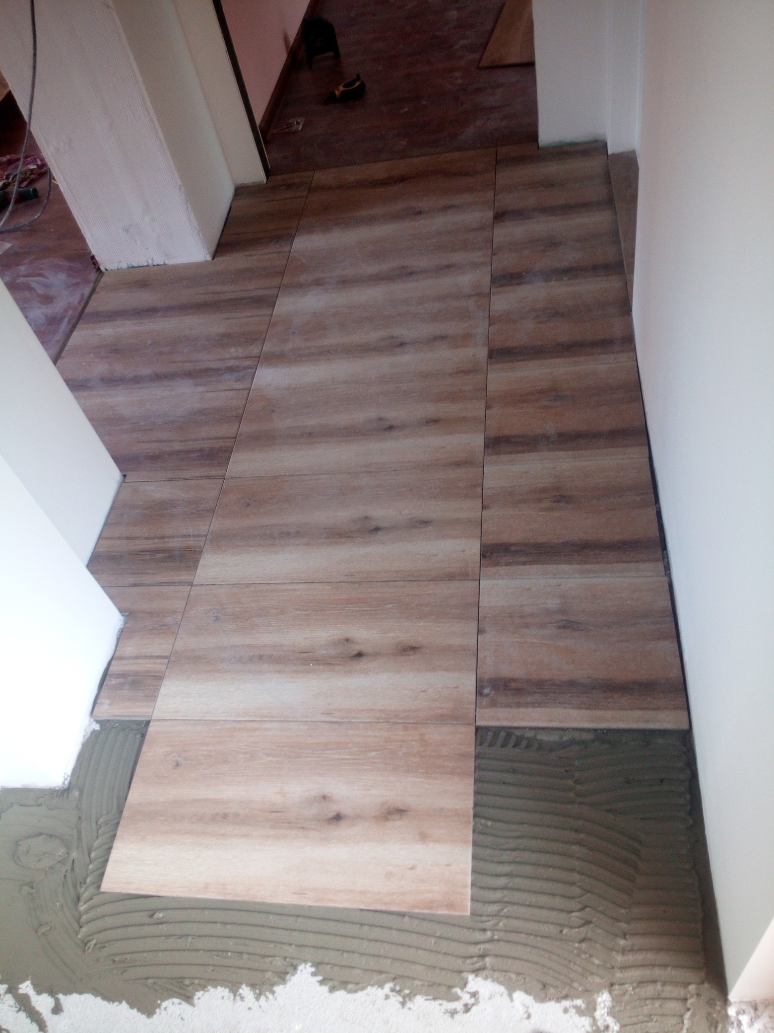

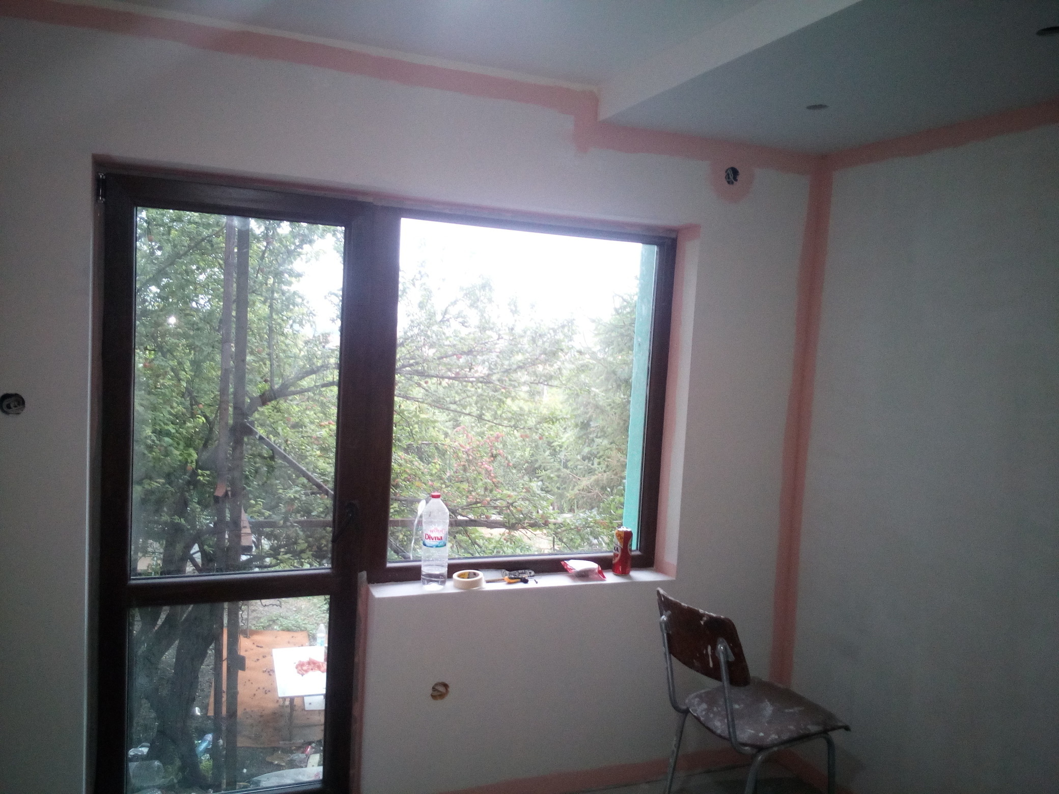

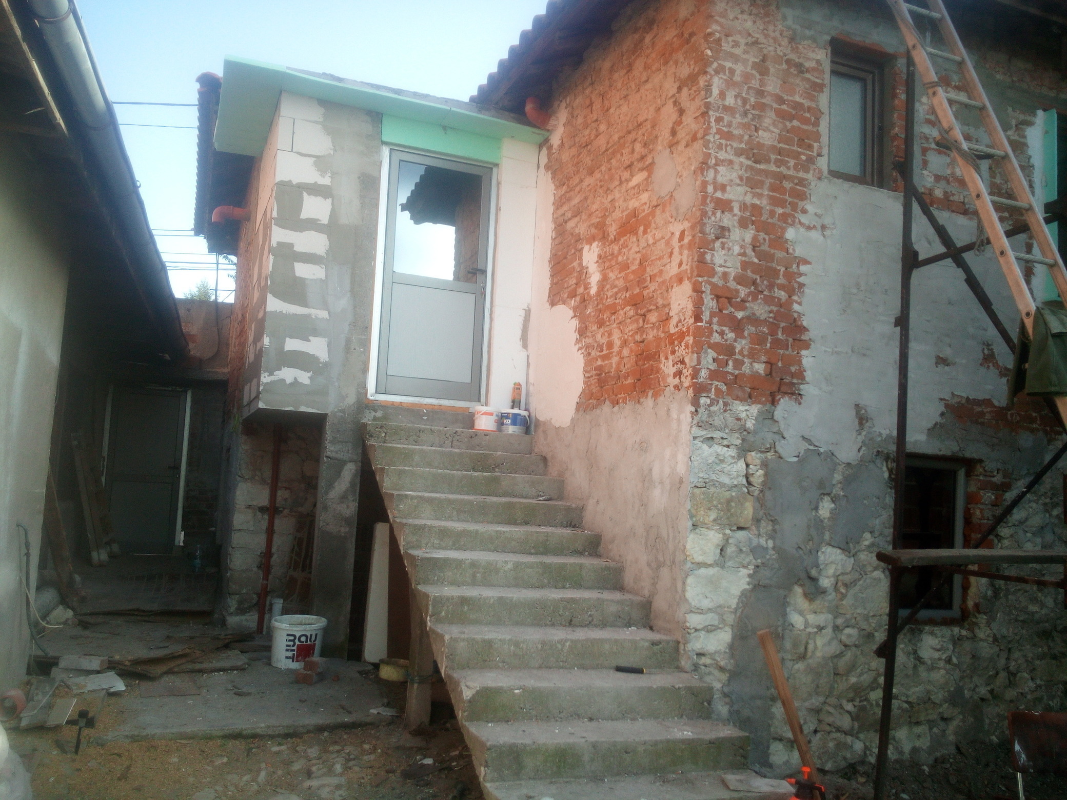

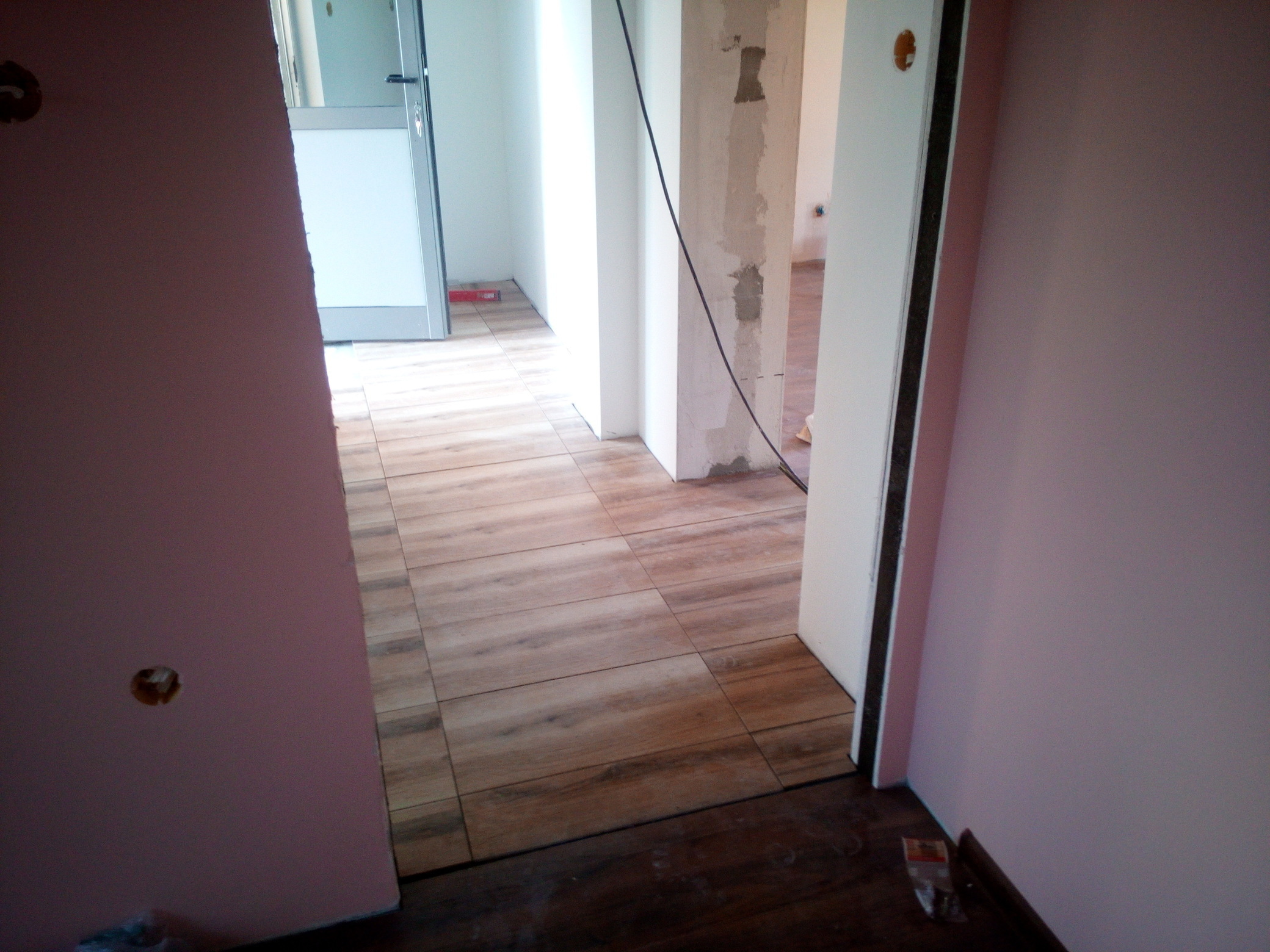

В коридора налепих гранитогрес и намазах останалата декоративна мазилка на пониженото ниво на тавана на малката, това понижение не е за красота просто там трябваше да сваля нивото заради греда която минава по-ниско и носи част от покрива.
Баш Майсторо
- Мнения: 374

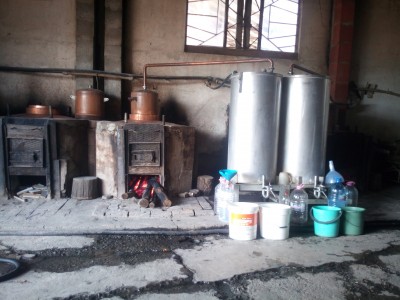

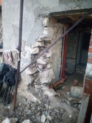

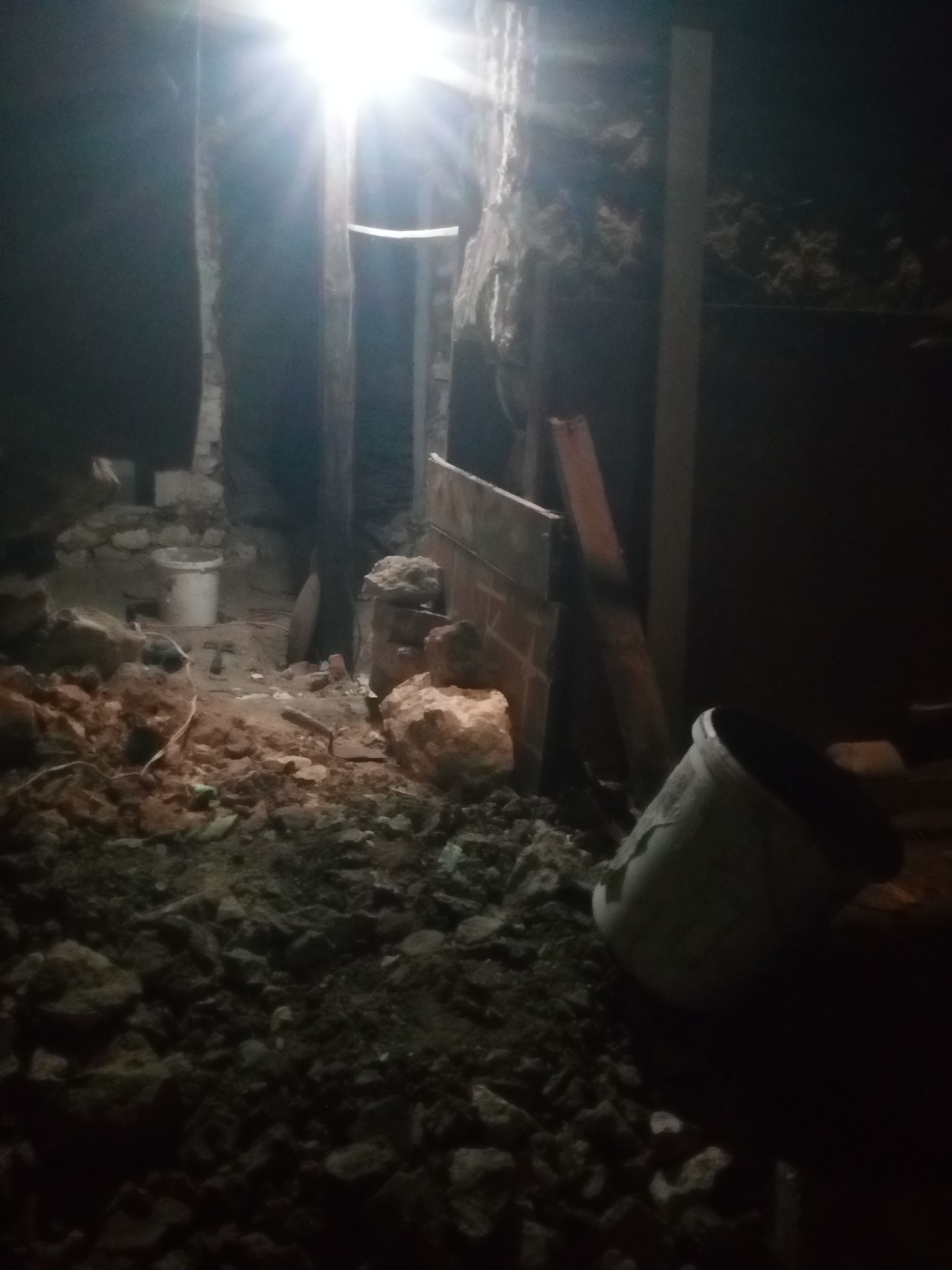

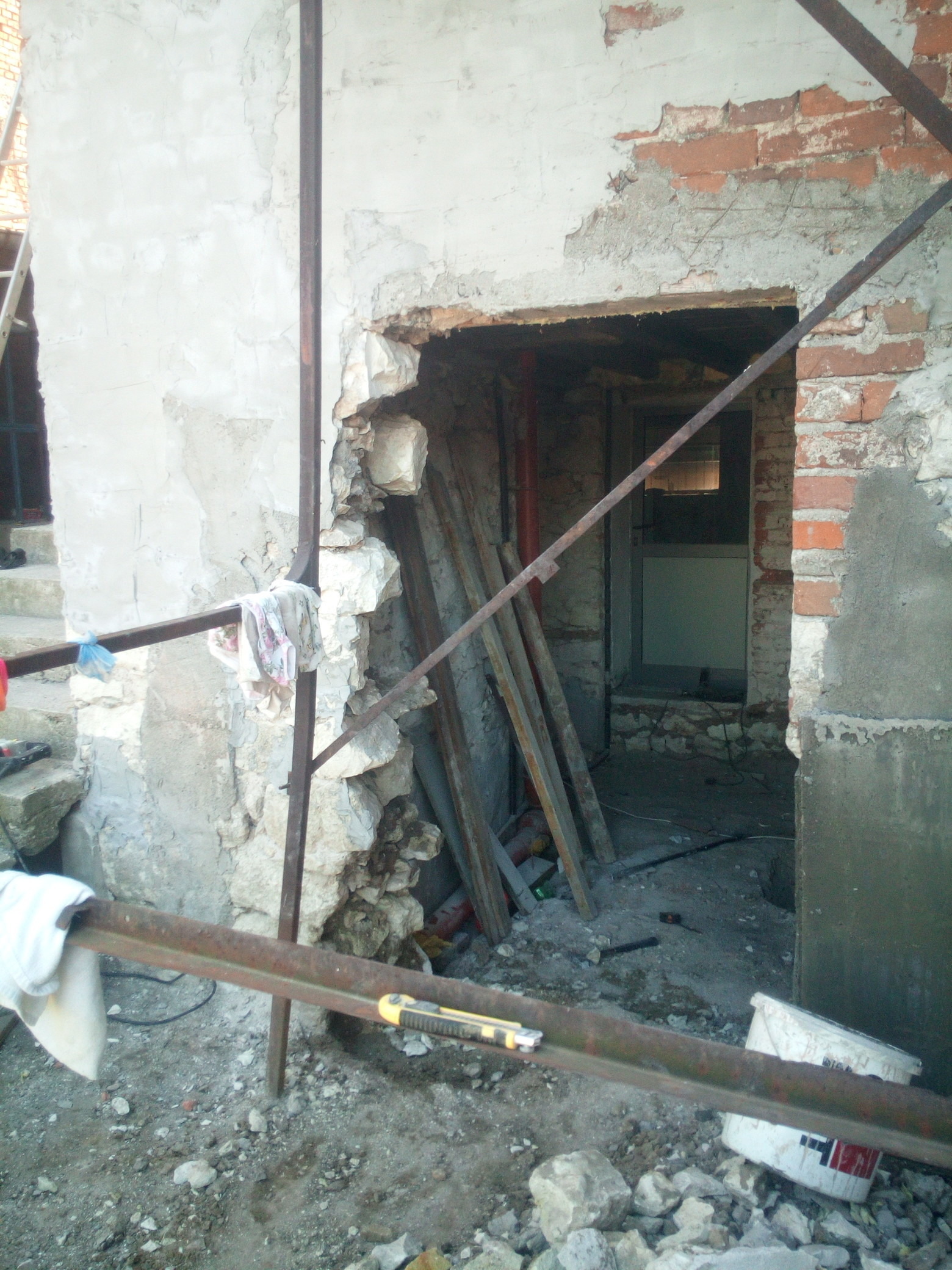

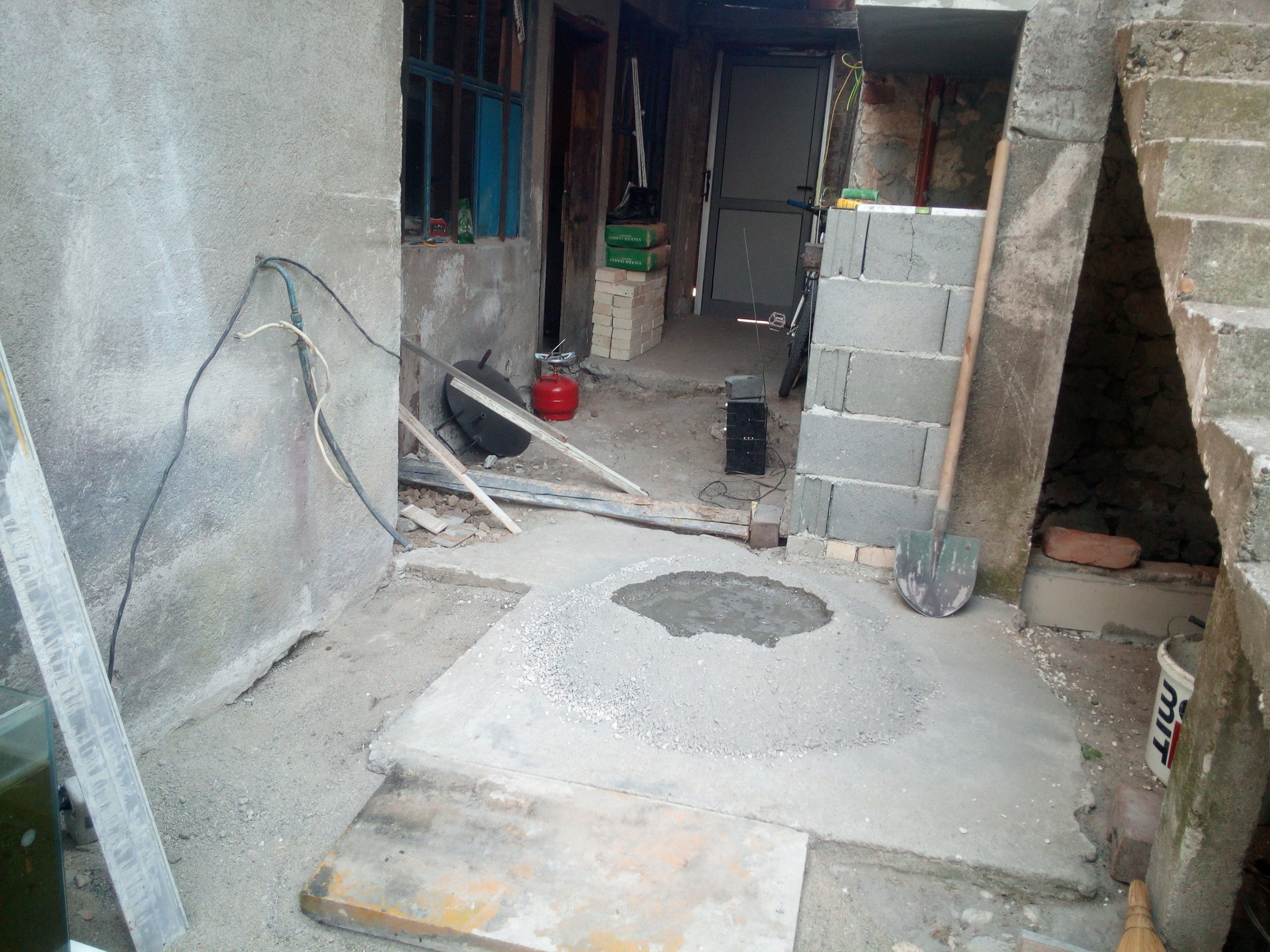

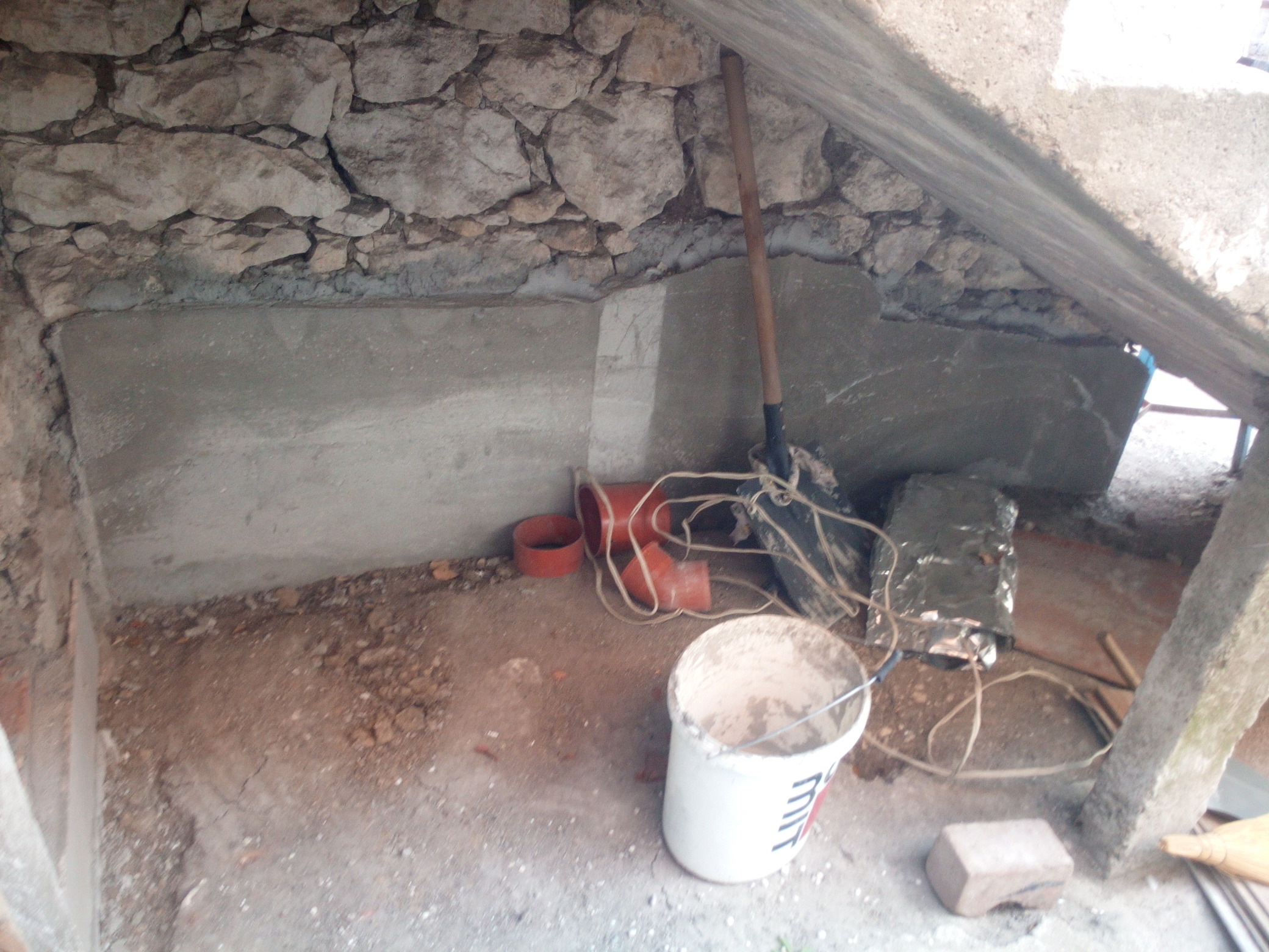

Входа за долния етаж беше под стълбището и по този начин беше и трябва да е със стъпала, а това не ми хареса да е така при дъждове и снегове евентуално. Реших да го иззидам и затворя там , а входа да преместя на другата стена на мястото на единия от двата прозореца и като се свали малко нивото на пода, а то позволява поради преработената канализация и до колкото позволяват основите да стане на 0. Така в бъдеще полувкопаният долен етаж да придобие що годе приемлива височина. Междувременно имаше 4 джанки, които бях решил да ги махам, но изчаках да узреят да сварим компот да не стават зян.
Така ги турих в два бидона с малко захар да втасат и ходих след седмица да си произведа ваксина против вируси.

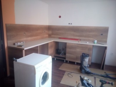

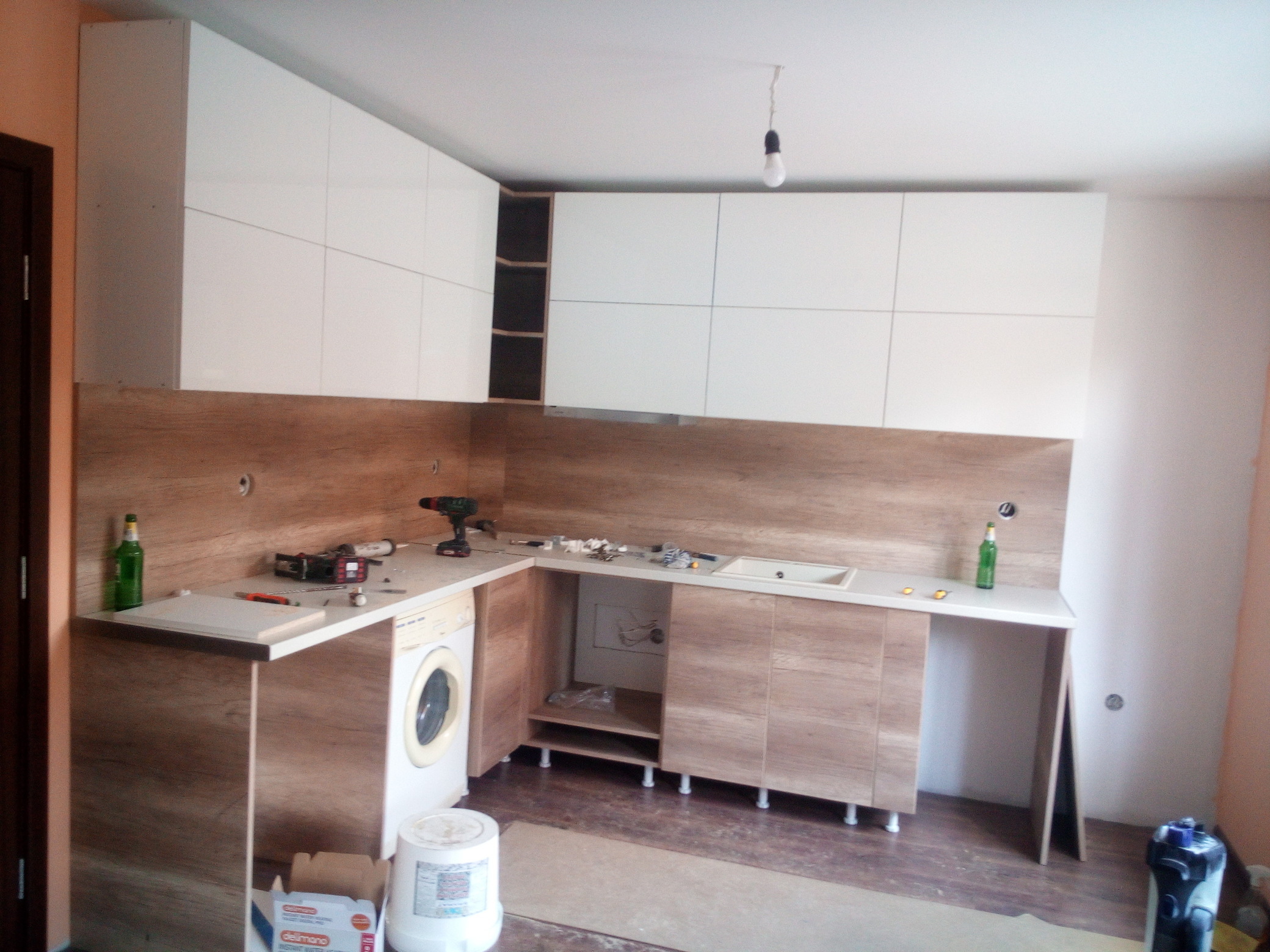

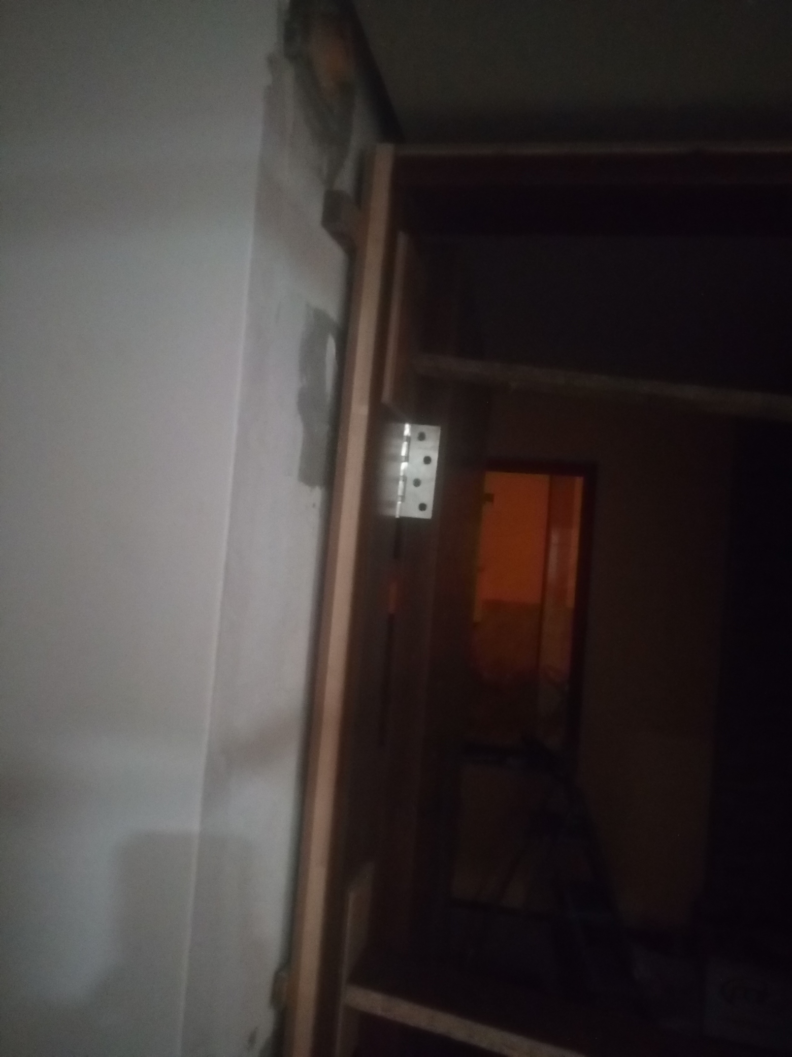

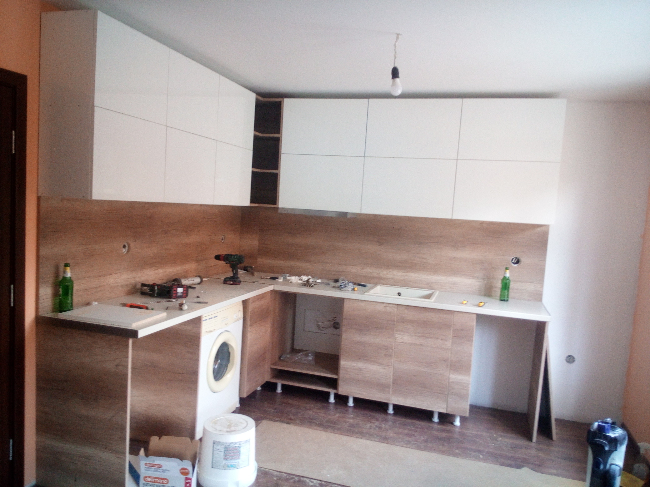

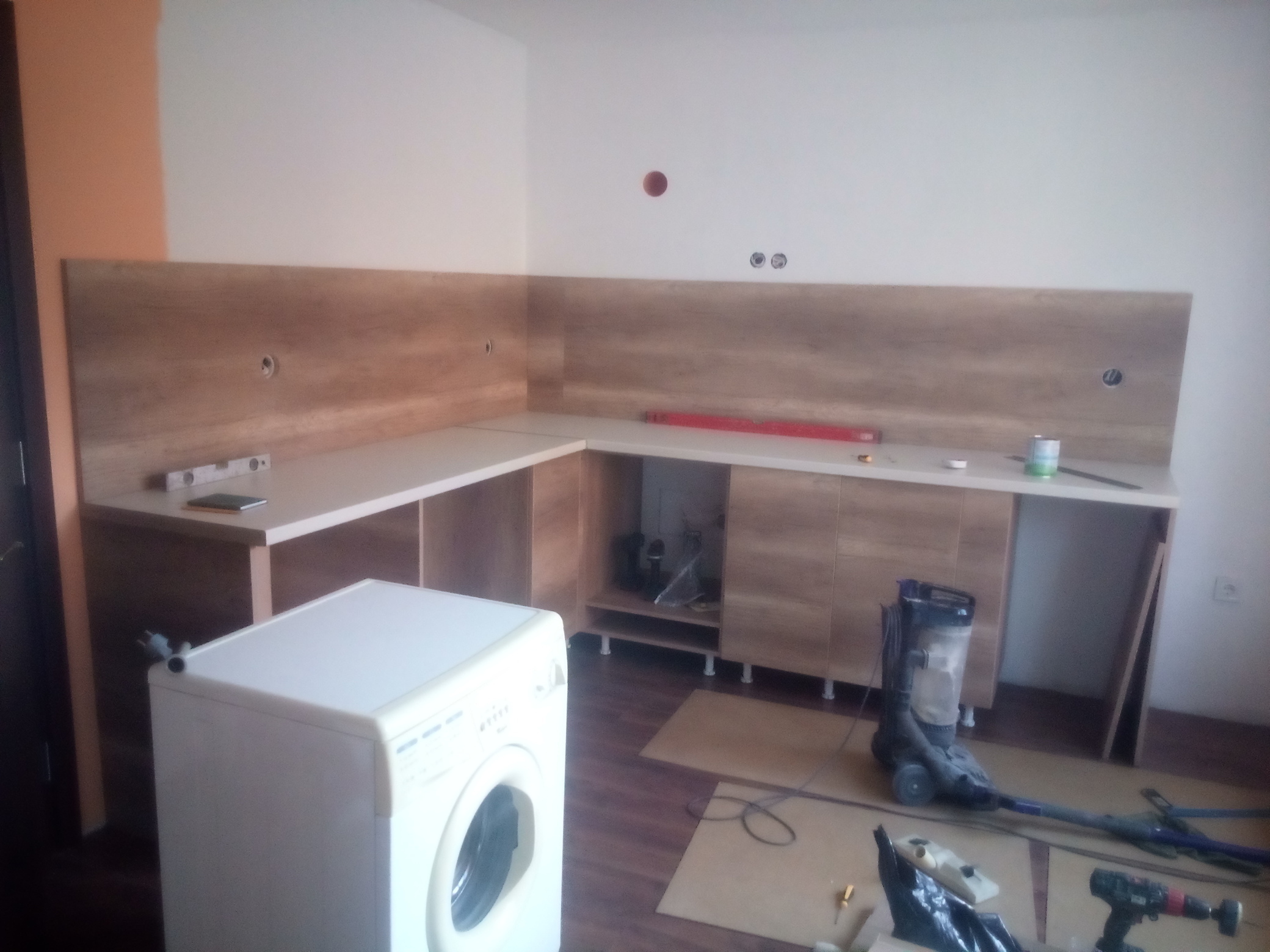

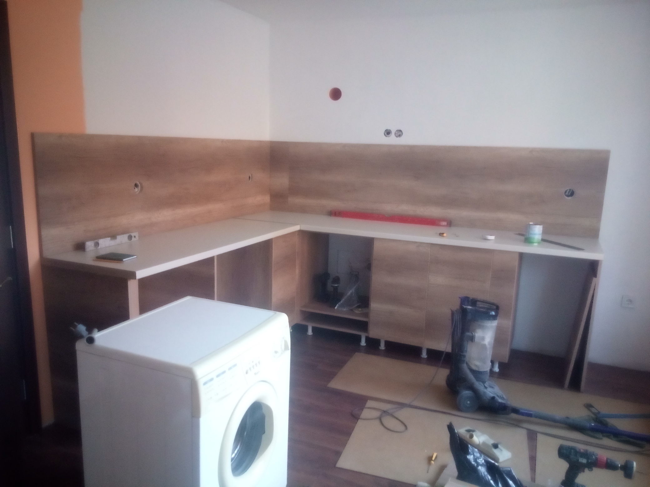

Монтирах си интериорните врати и с приятел сглобихме кухнята, след което уреди и мебели ползвахме наличните които имаме и нови и края на юли 2019г. освободихме квартирата. След което и до сега действам по двора и долу но с по-бавно темпо , че и парите свършиха.

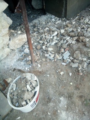

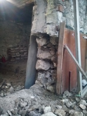

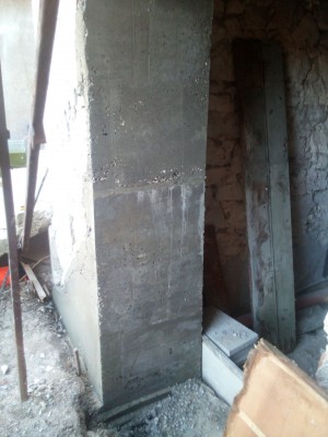

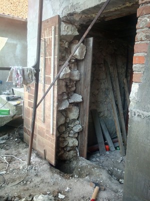

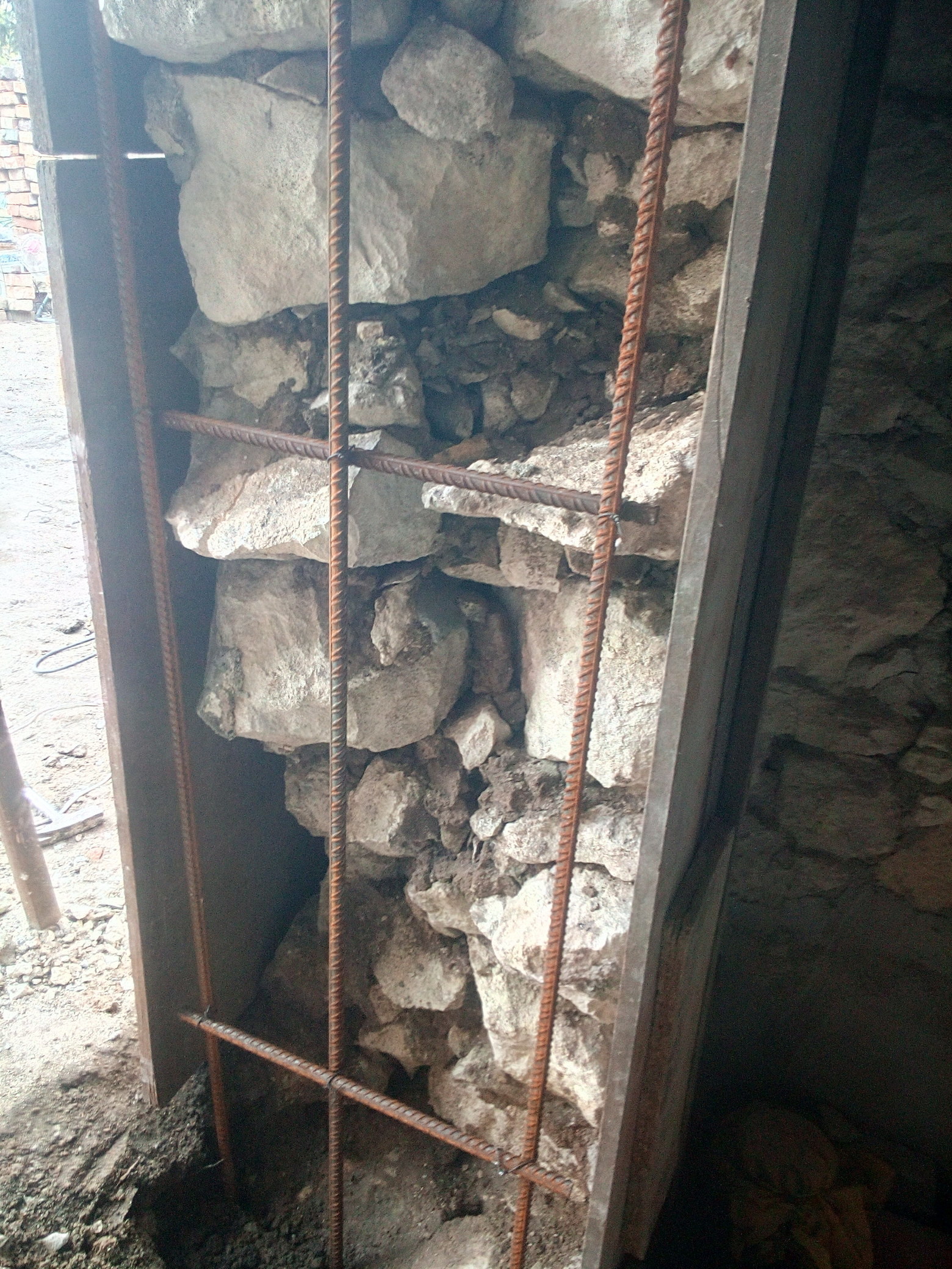

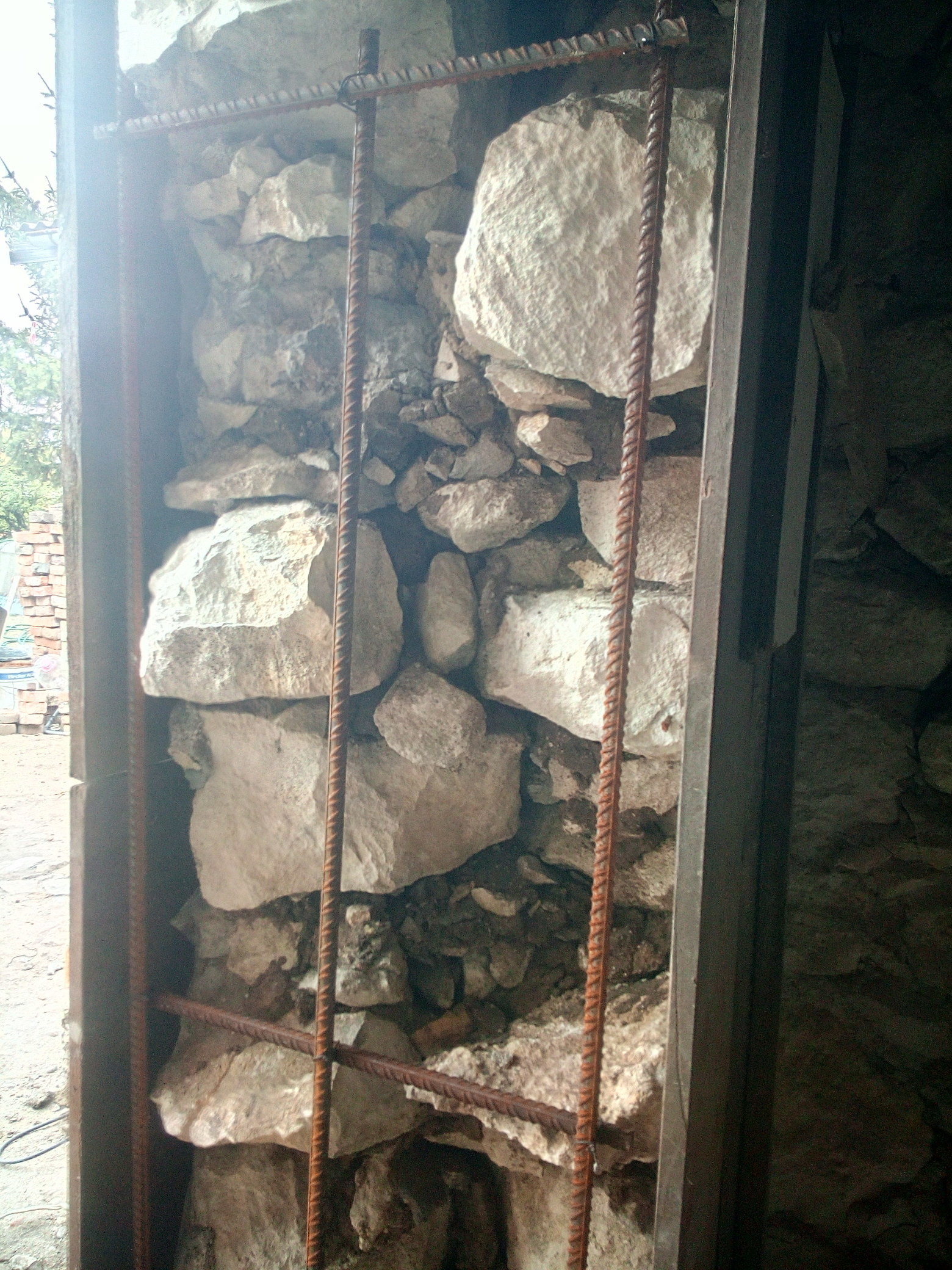

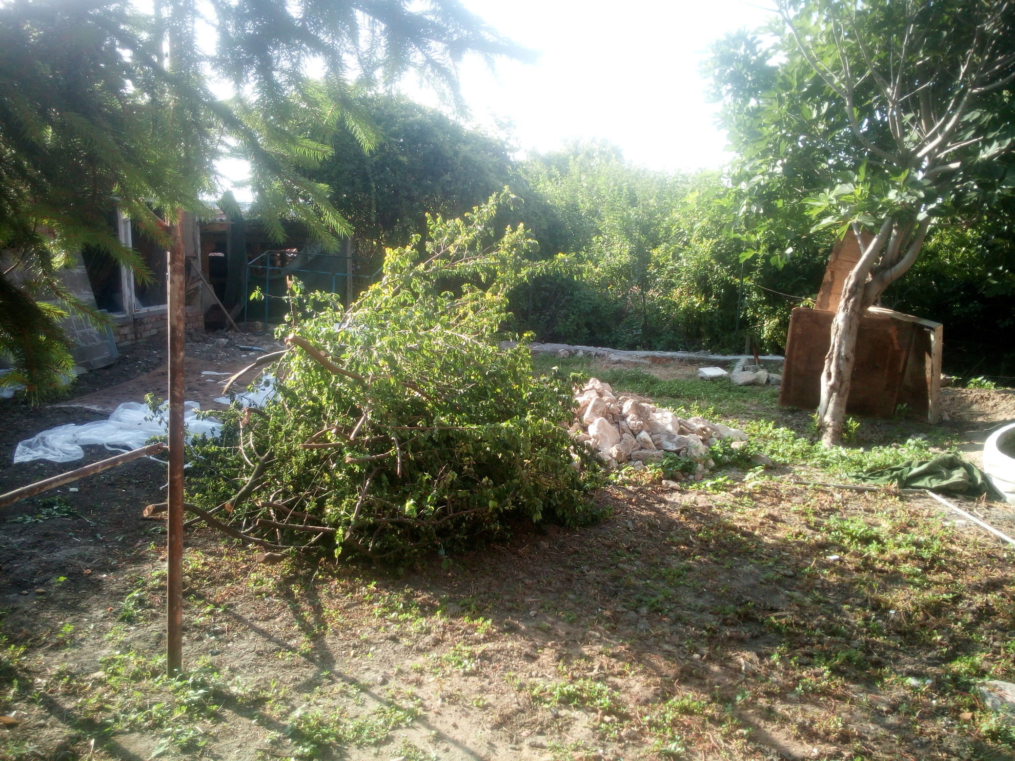

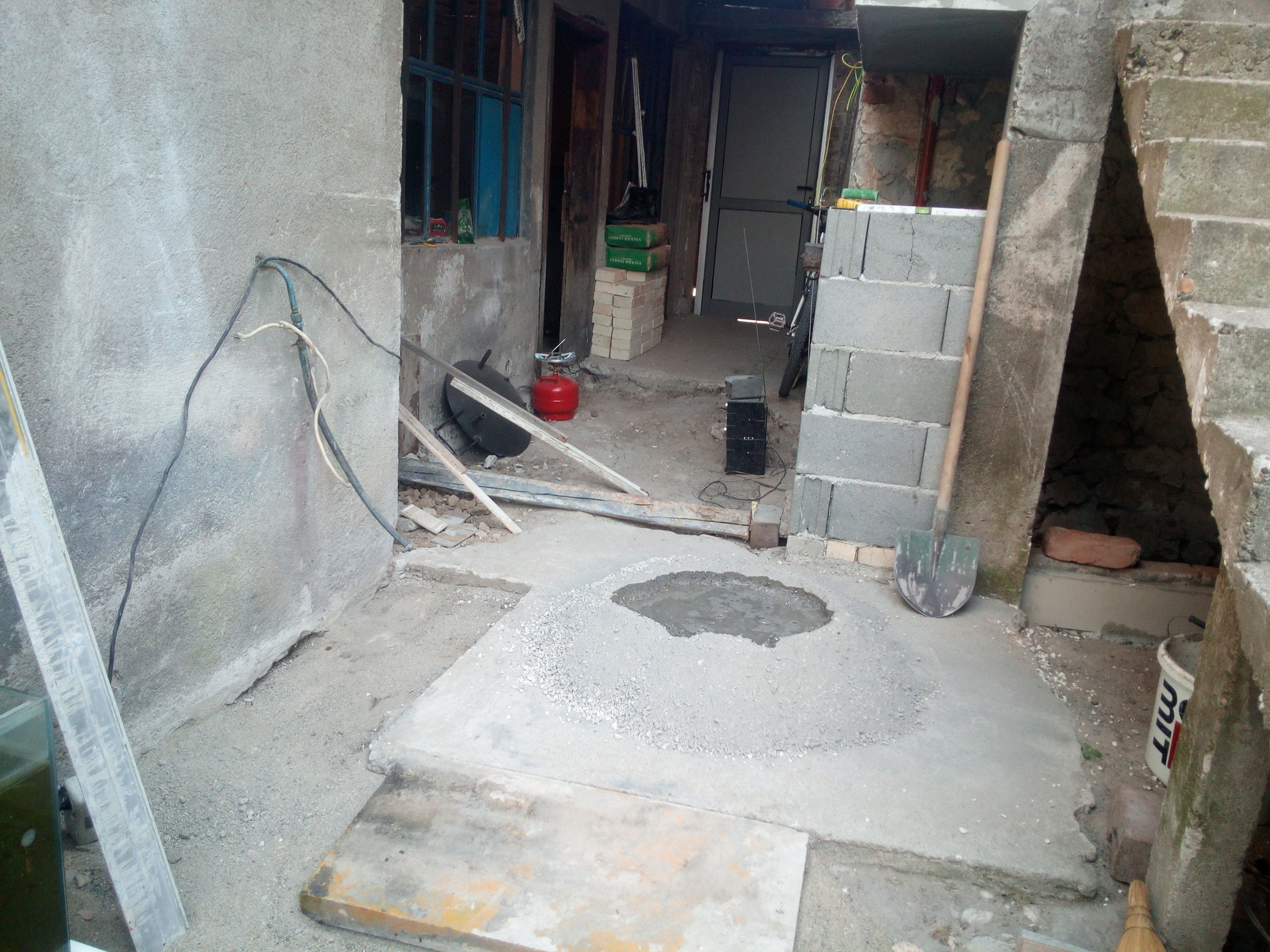

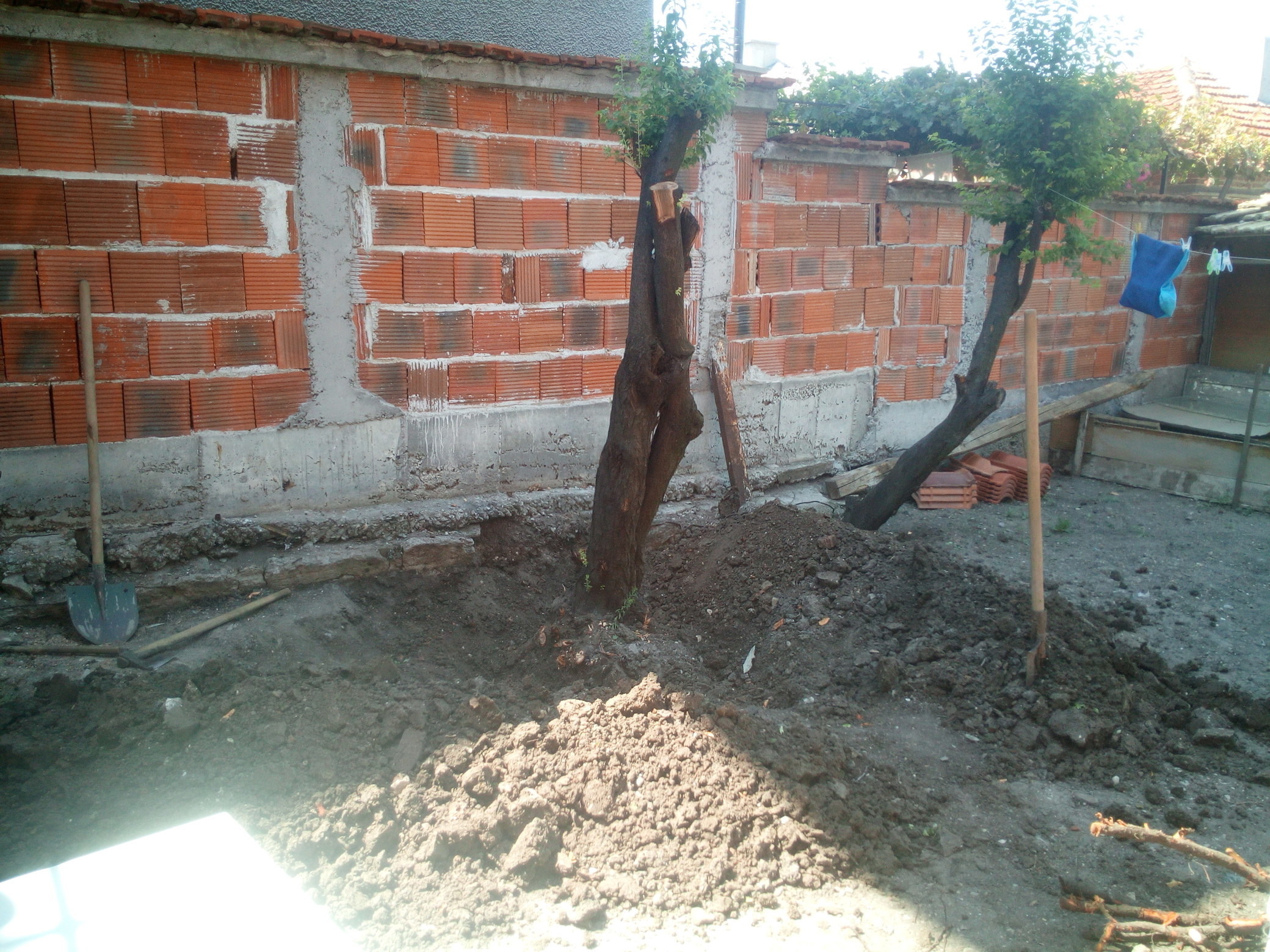

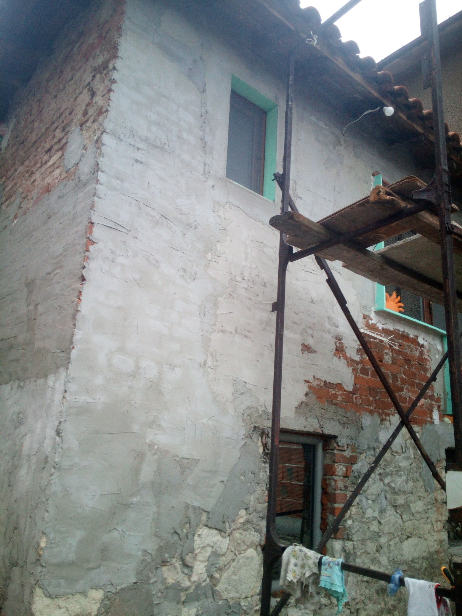

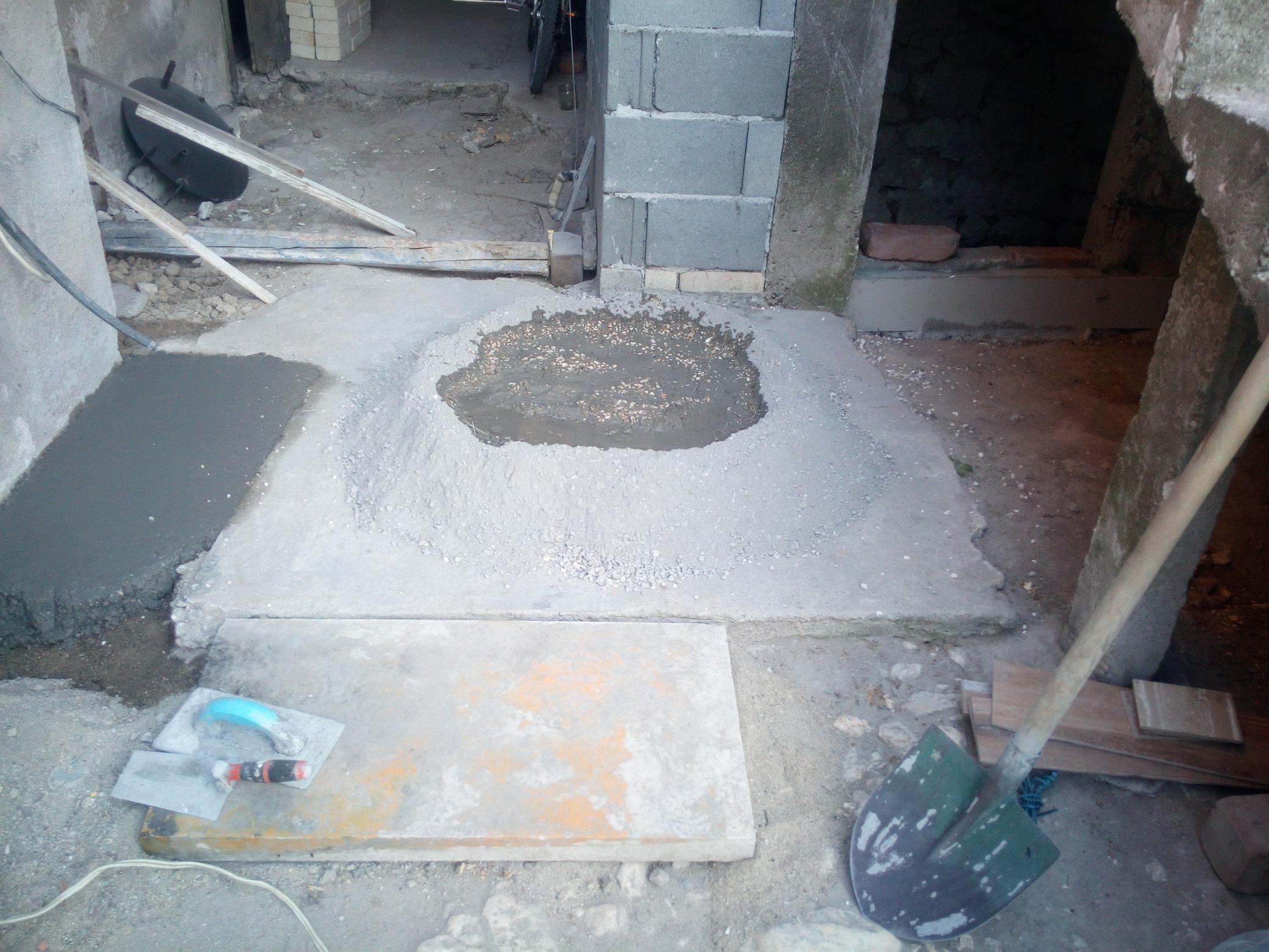

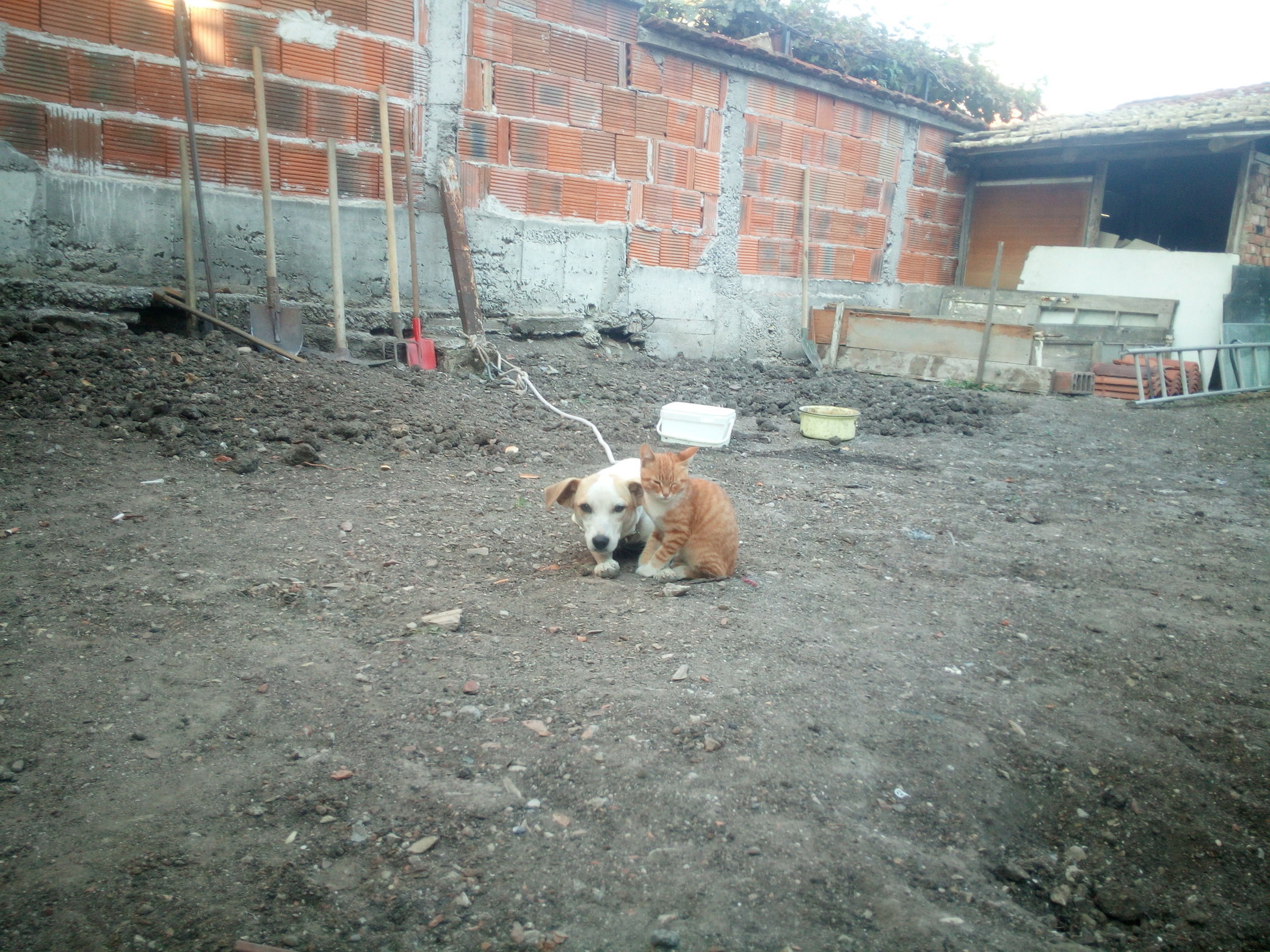

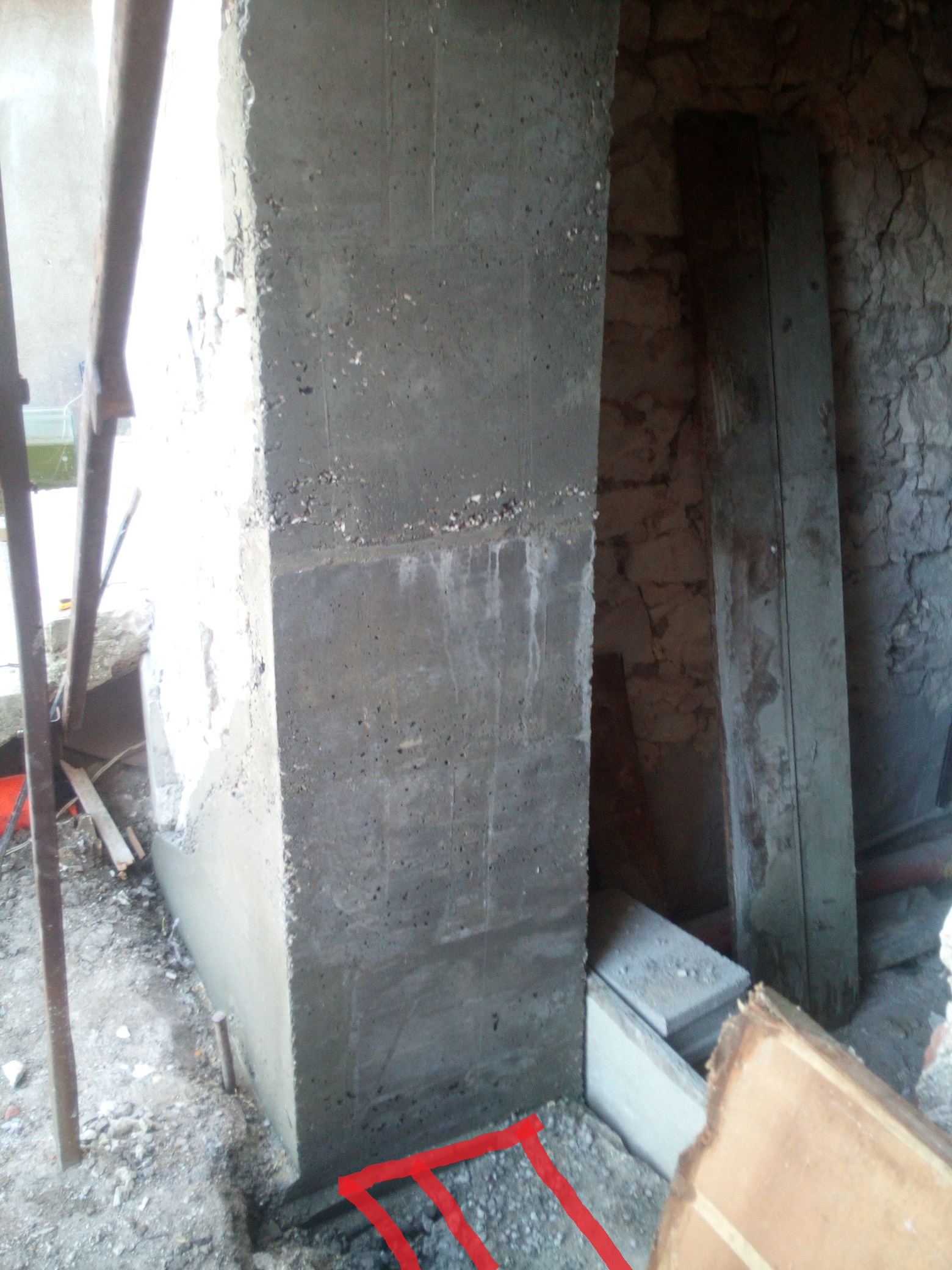

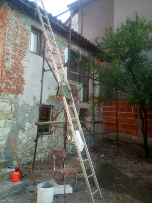

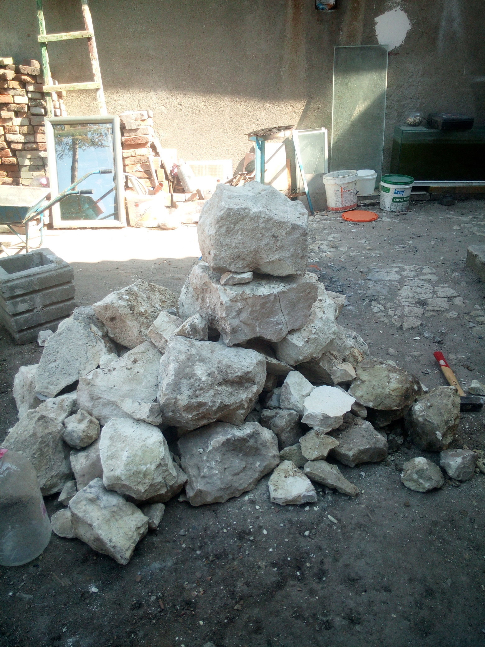

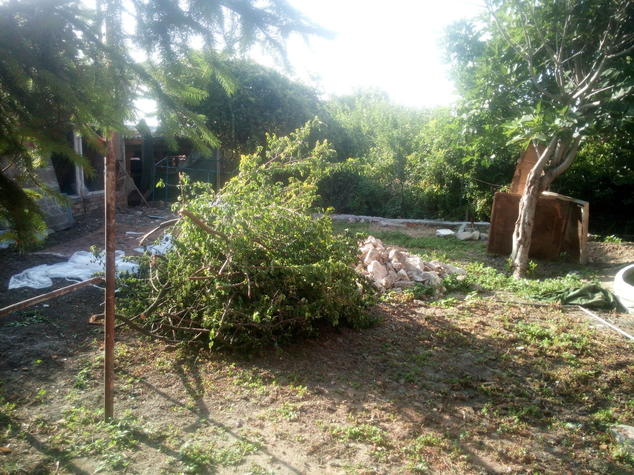

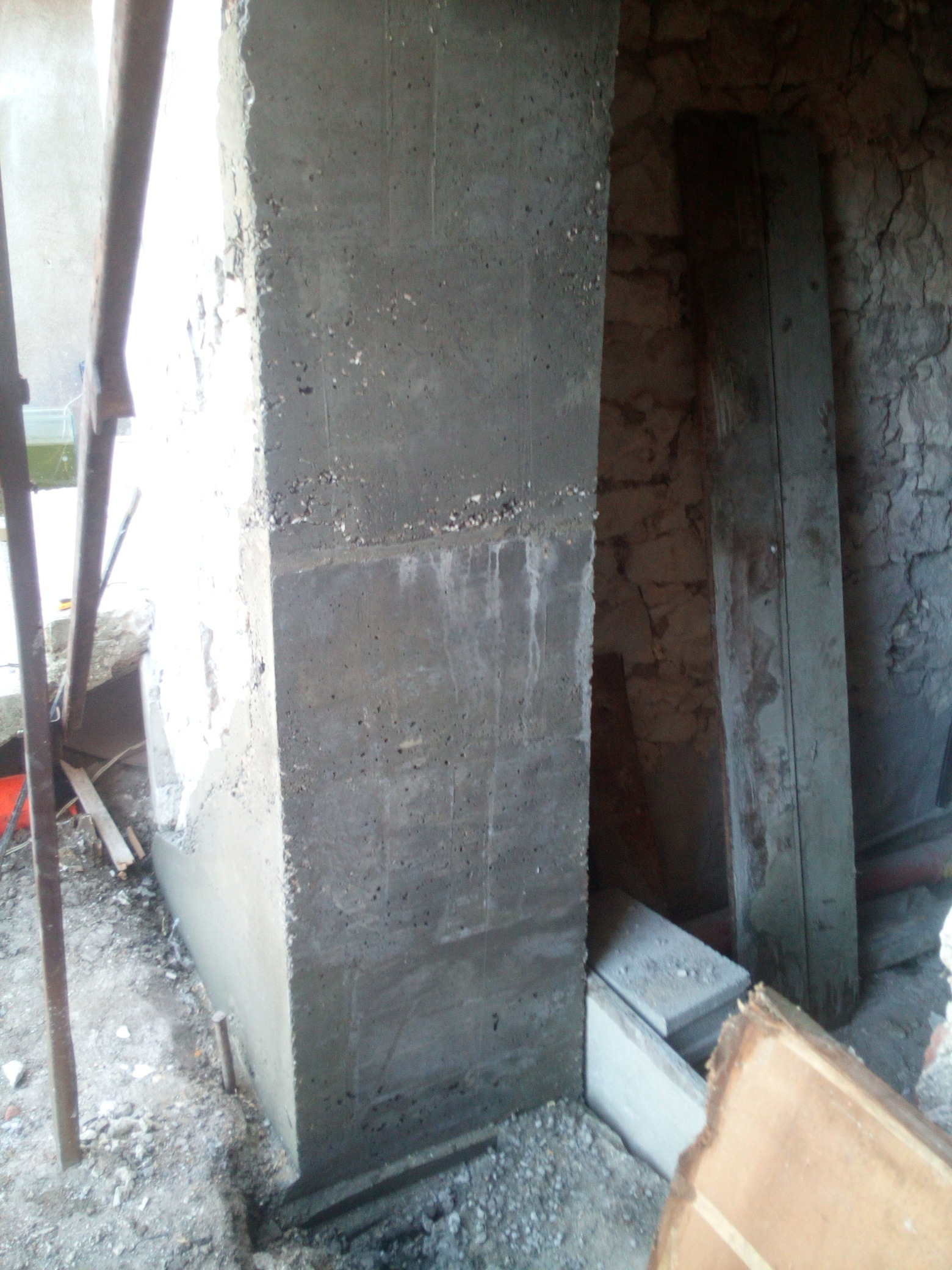

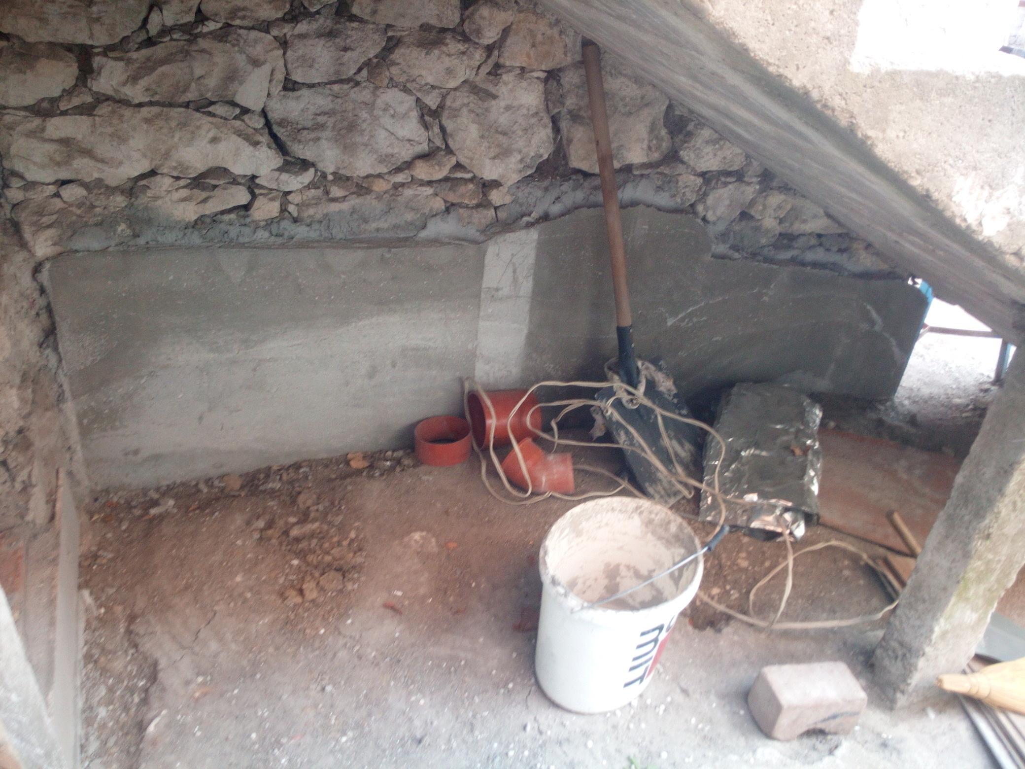

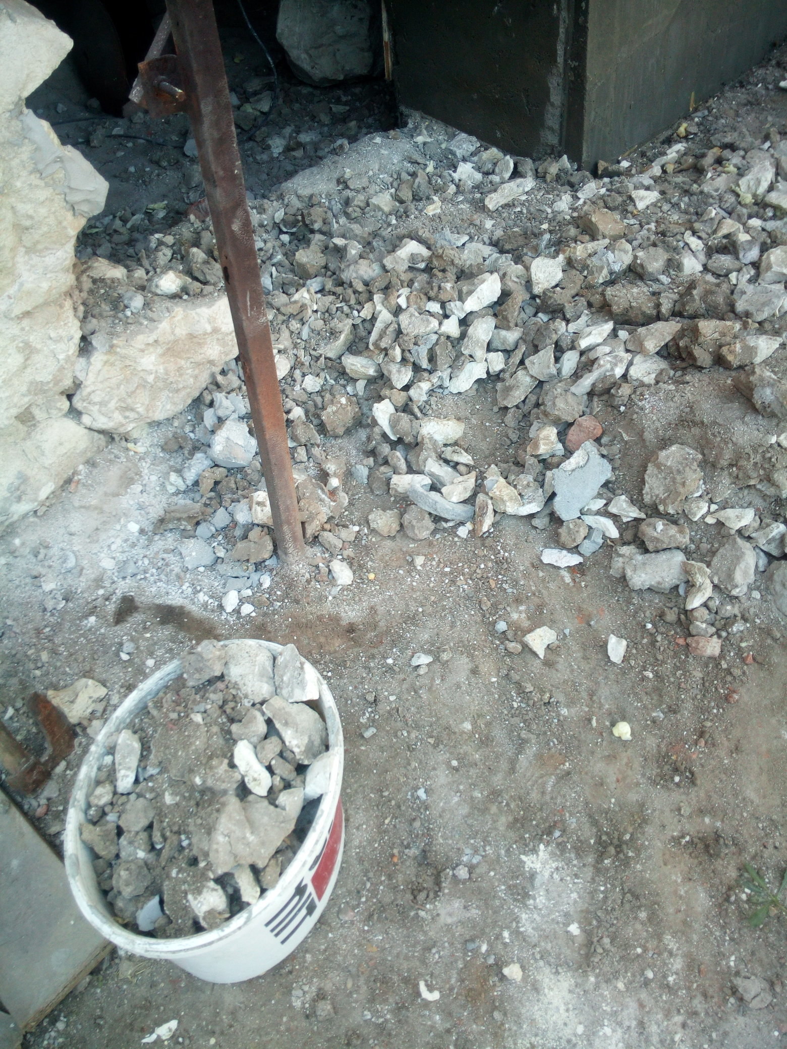

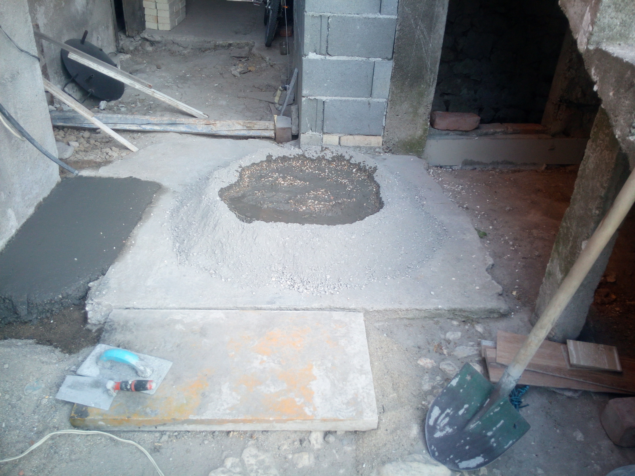

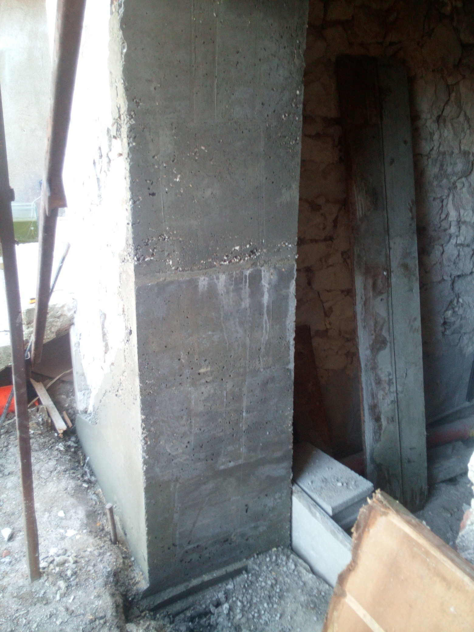

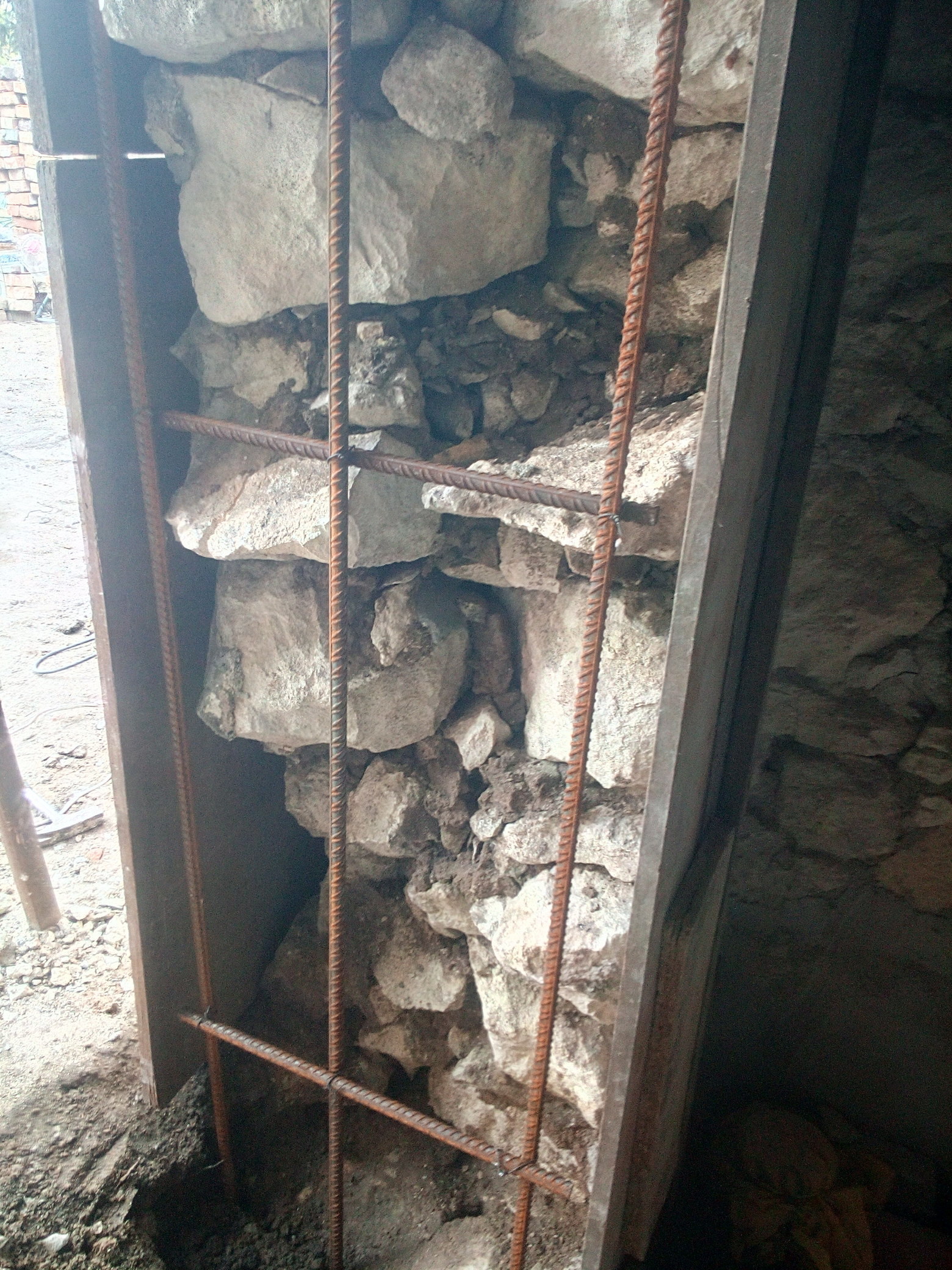

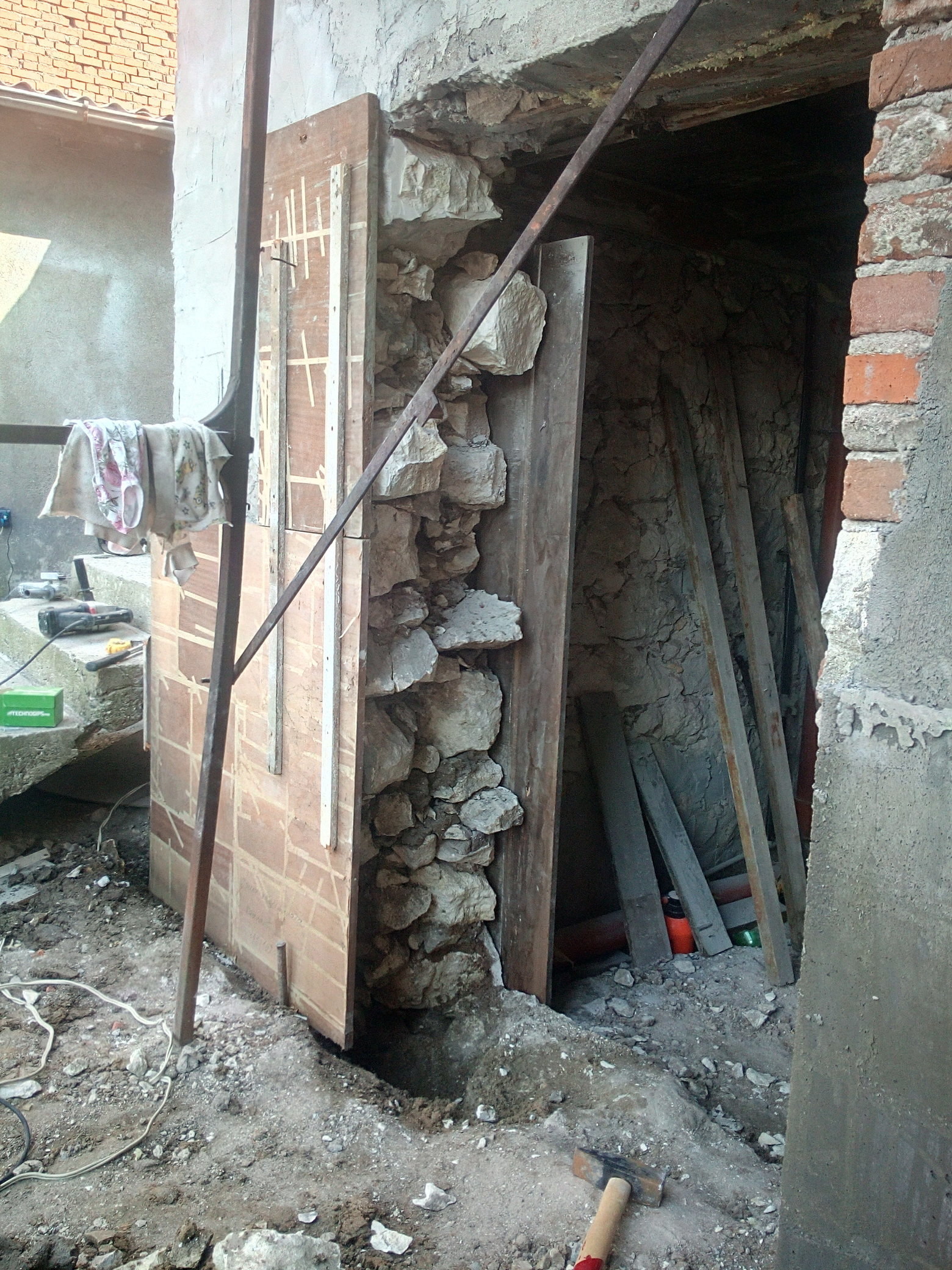

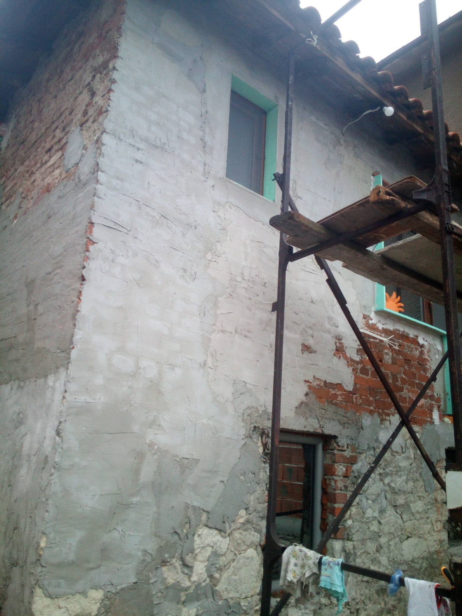

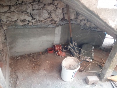

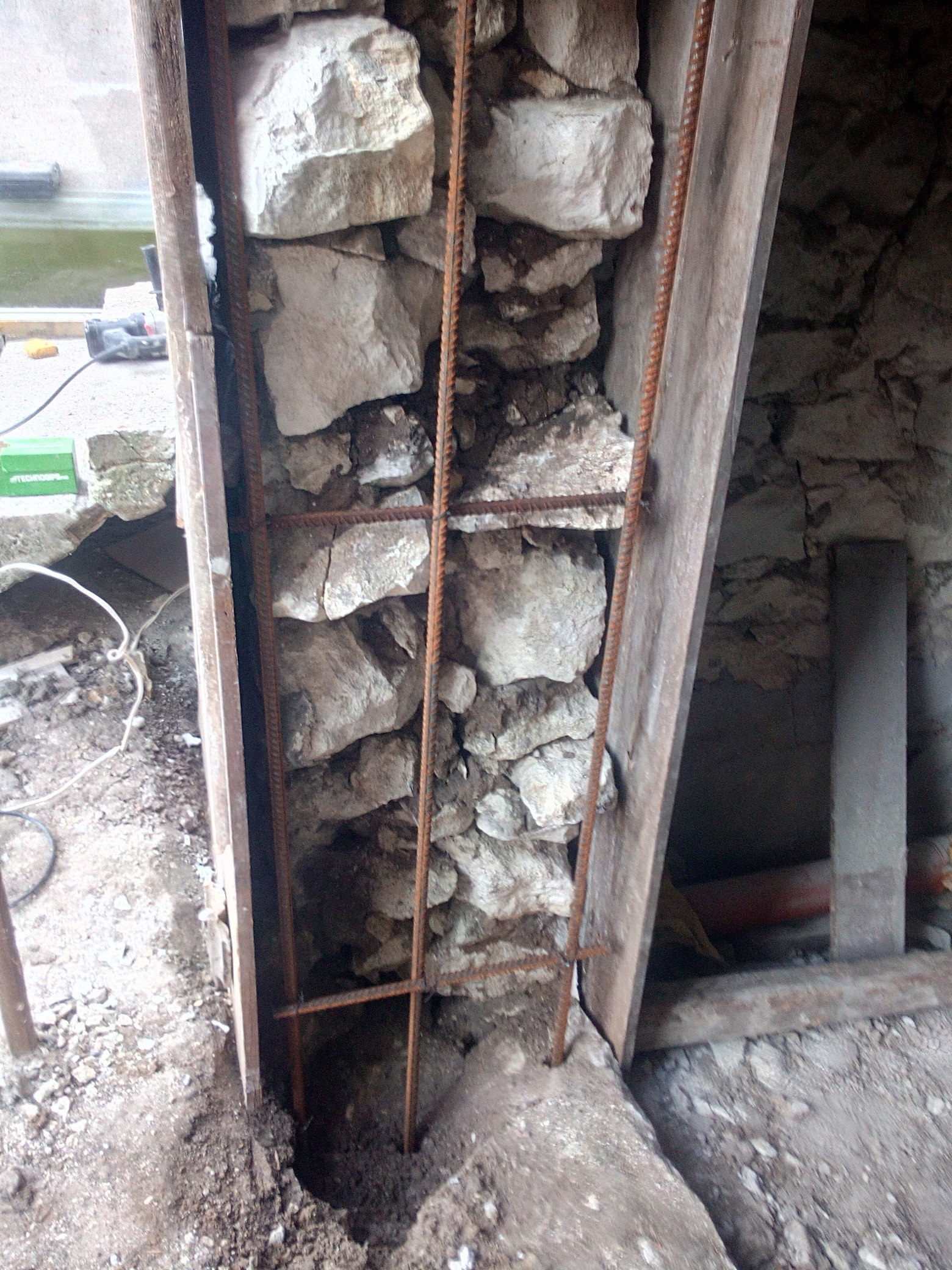

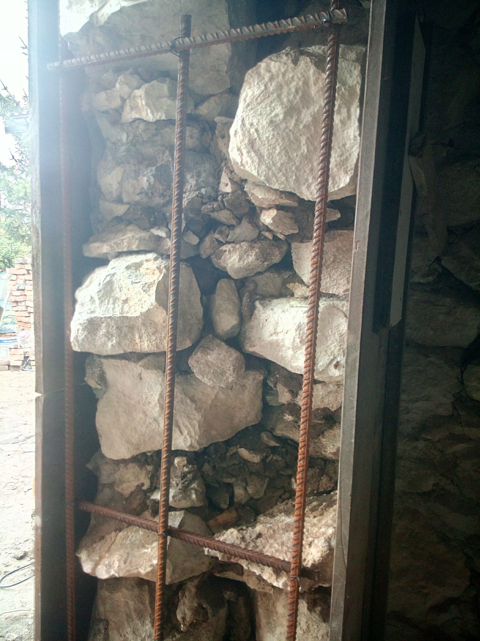

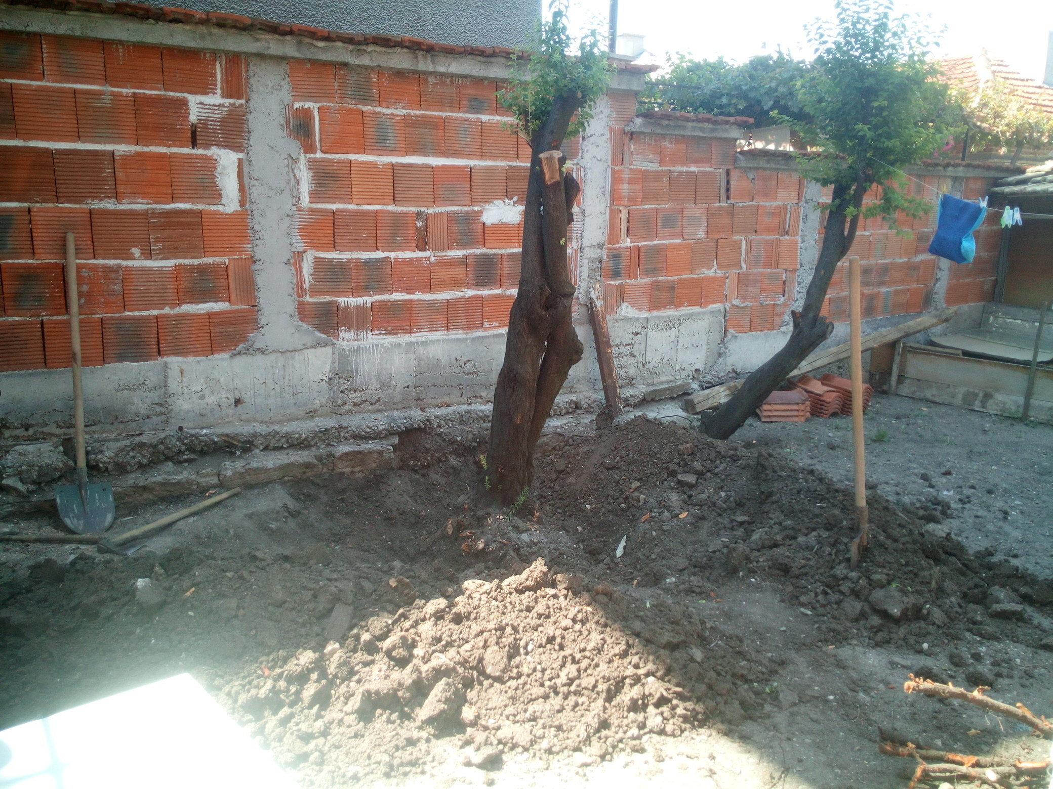

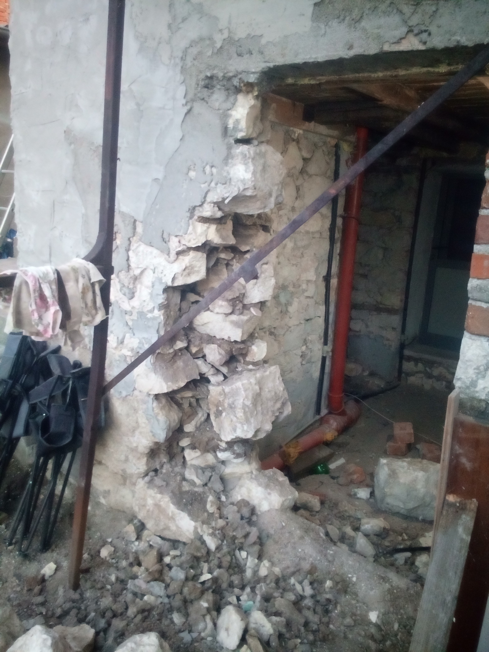

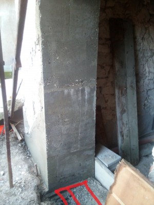

Долу където беше старият вход иззидах с циментови тухли, като преди да ги засипя със земя да сляга ги шпакловах и намазах с хидроизолация, няколко месеца докато слягаше и когато беше дъждовно преди да залея с бетон пътеката, влага избиваше не през стената, а от долу под нейната основа и избиваше на пръстта, чак си мислех че ми пропуска канализацията, но се оказа че е от дъжда понеже много вода се събира там и попива на долу. Почнах лека по лека да циментирам пътеките около къщата където са само по земя и камъни и в бъдеще ми предстои да ги залея на цяло с бетон и мрежа. Долу по цокъла на каменния зид му изронвам и почиствам фугите набивам 10-ка рифел, слагам платна и заливам с разтвор цимент и пясък, някъде и с бетон по рядък да влиза на всякъде та дано малко да заздрави каменната зидария, после това на горе ще го измажа с цимент и пясък. Изкорених кривите сливи дето ме дразнеха и от снимката се вижда как оградата е стъпила върху нищото та и нея я подсилвах.

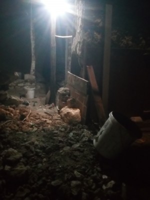

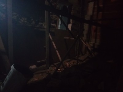

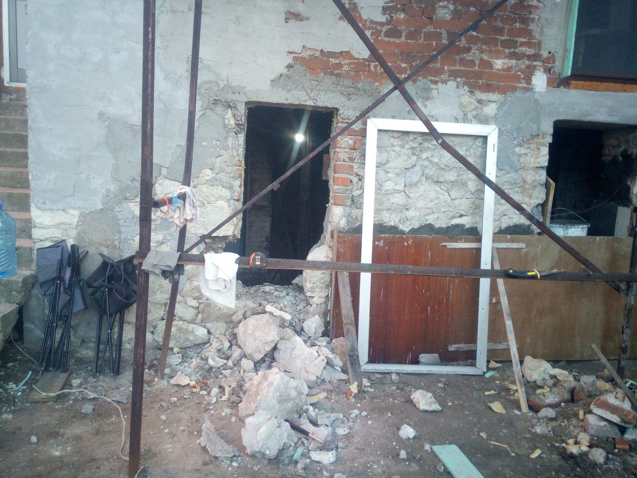

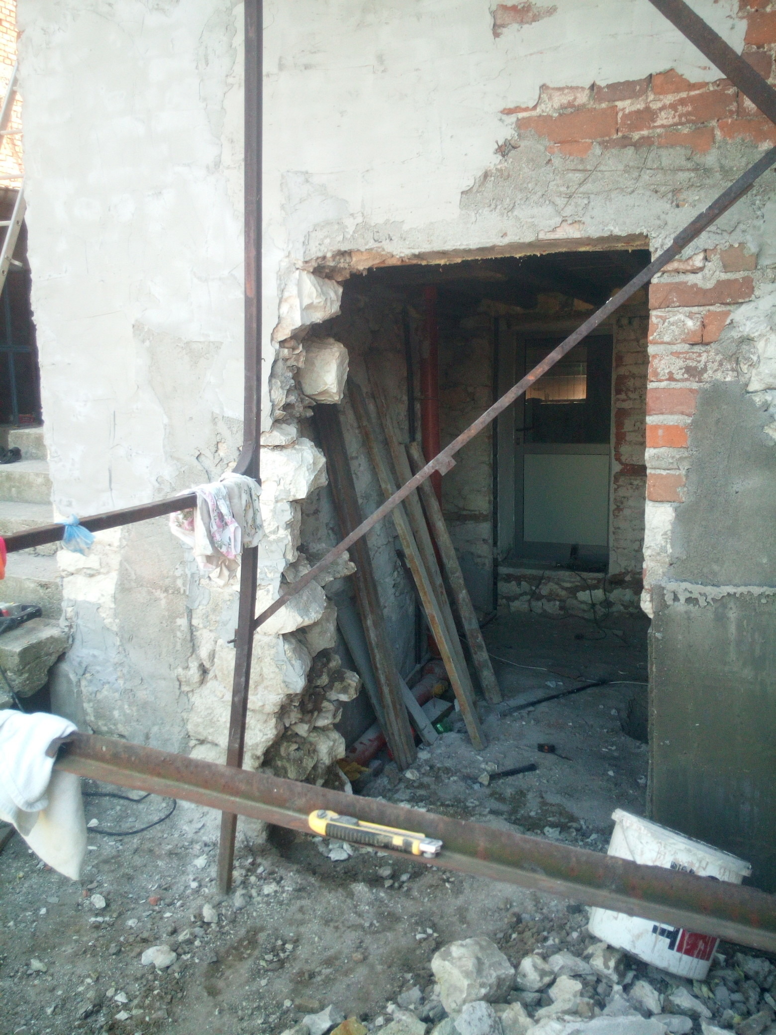

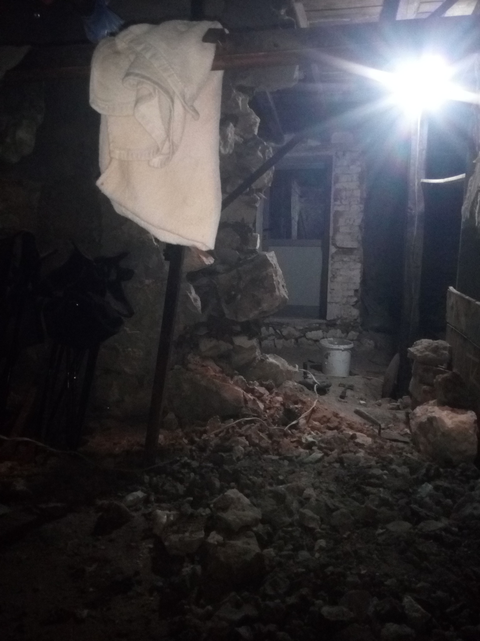

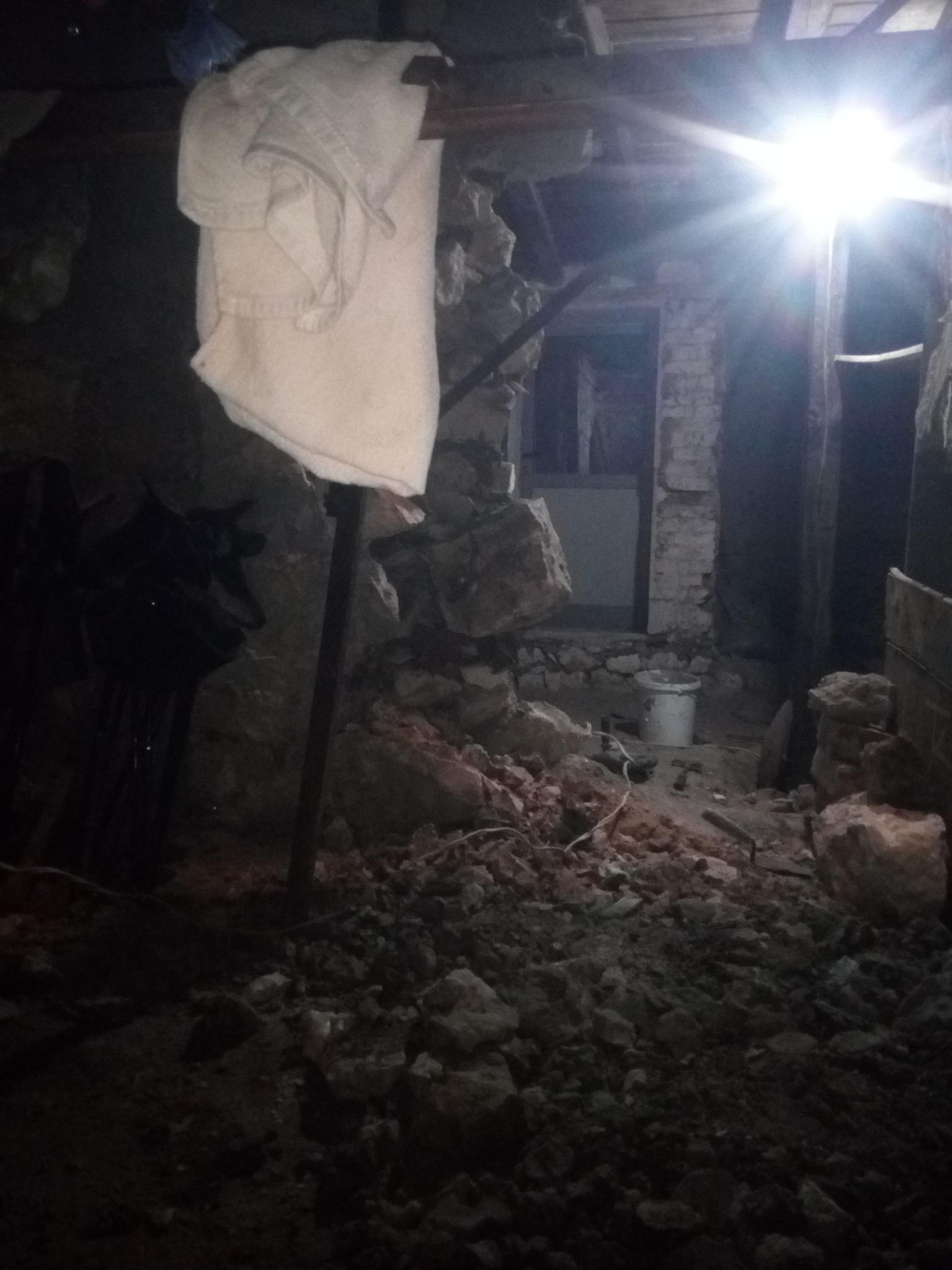

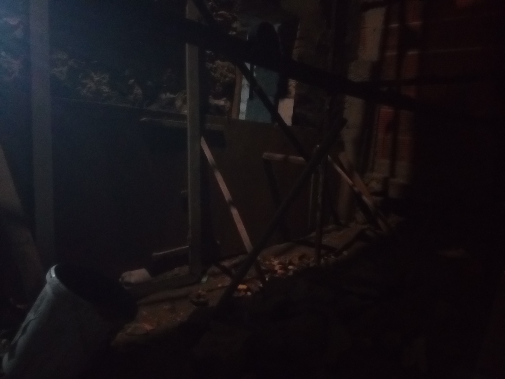

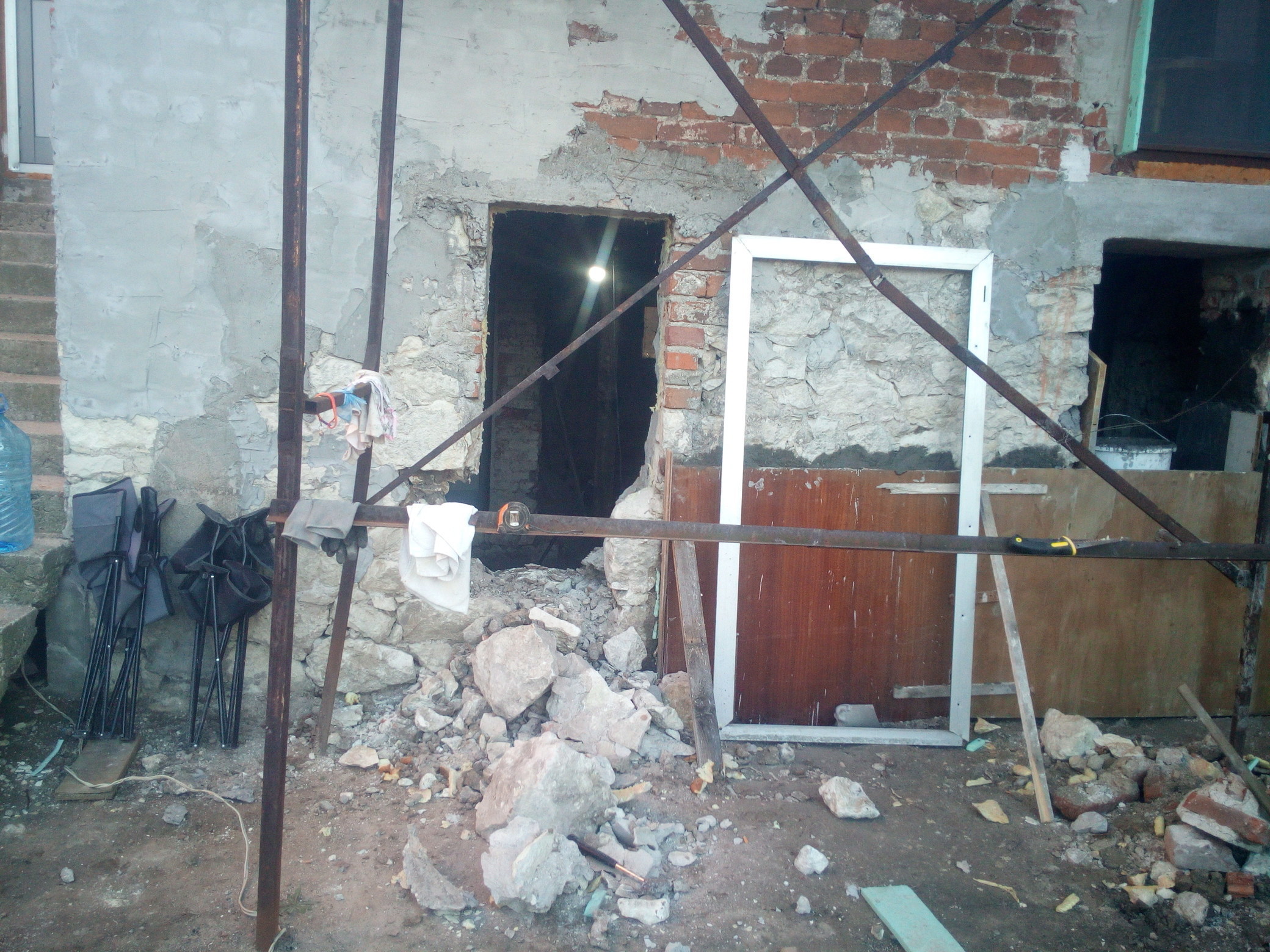

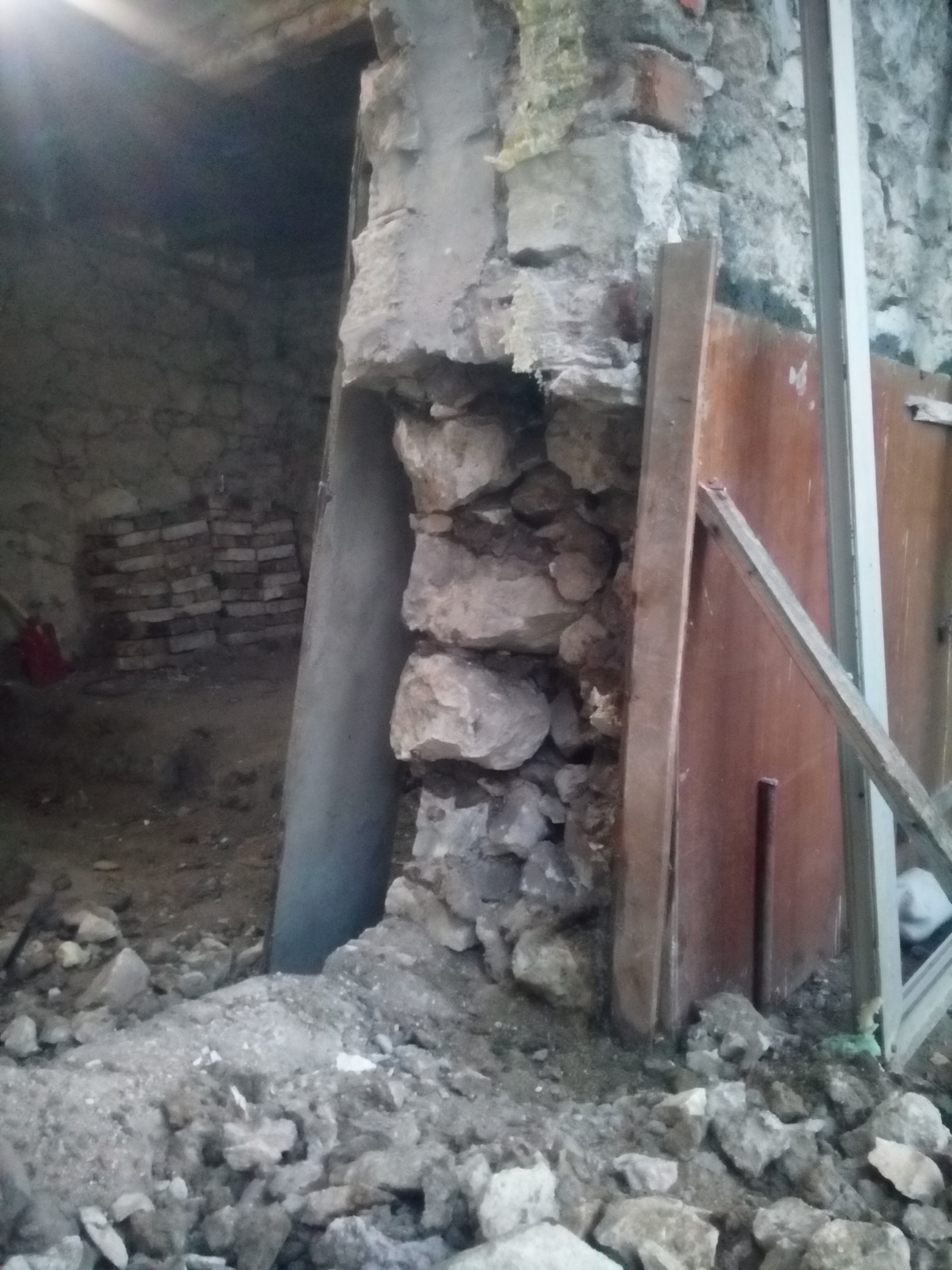

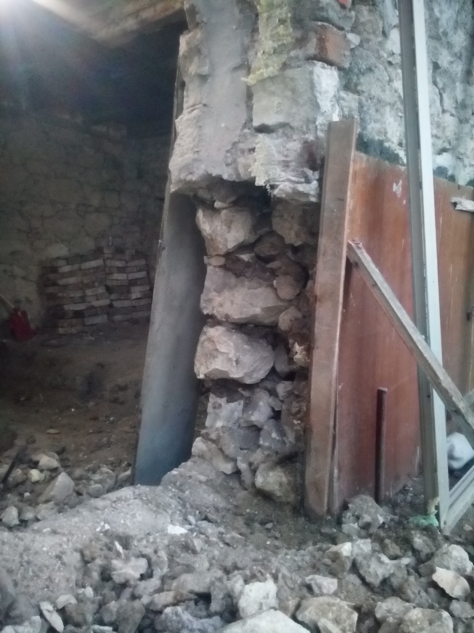

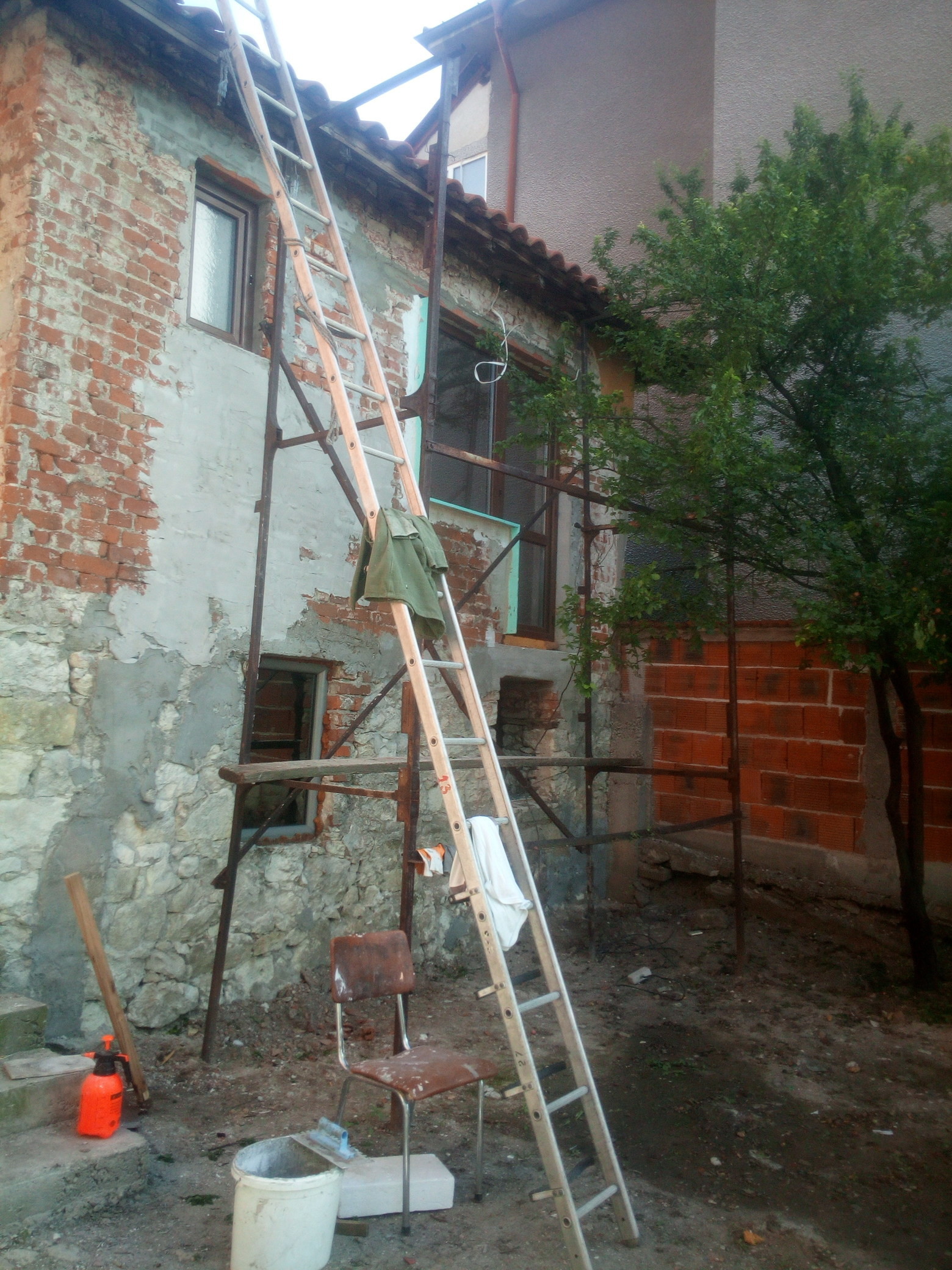

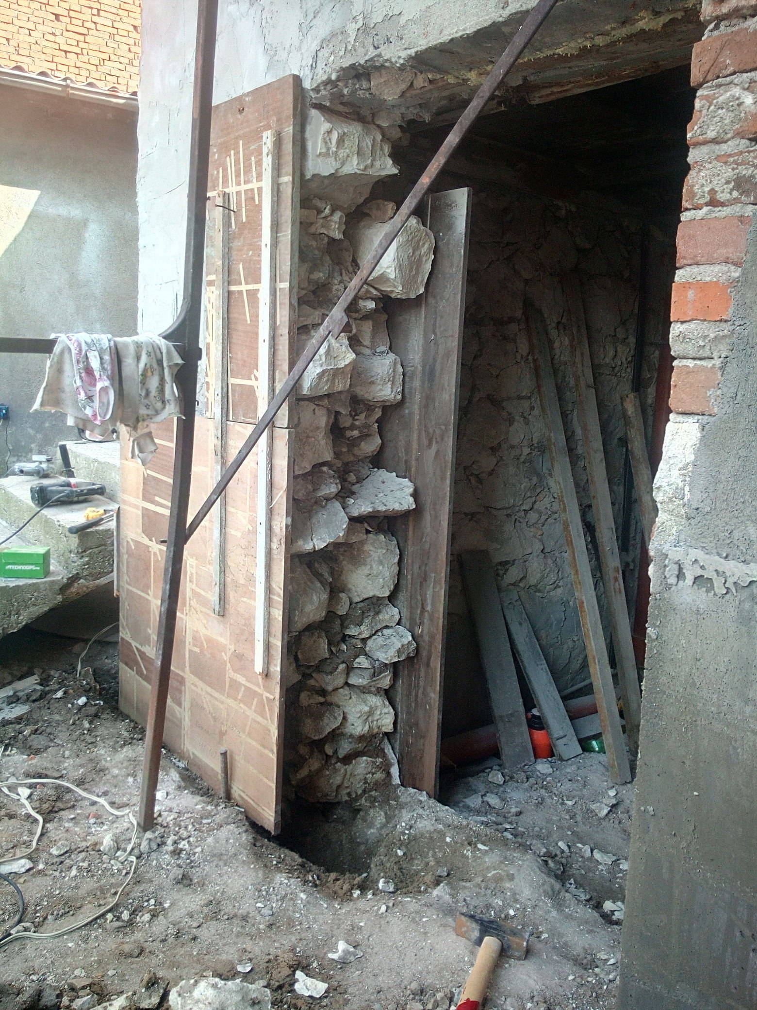

Когато ми остава лепило като правя нещо го мажа на стените да се спояват тухлите, нищо че ще има изолация, грунд не слагам само с метлата и пръскам вода. Е на тоя джам му излезе късмета да става врата, сложих временно каквато имаше под ръка от предишния вход да изкара зимата и да не замръзнат тръбите ако дойде люта зима. При събарянето ме очуди това, че не е толкова паянтово колкото изглежда, щото е зидано с глина и все пак внимавах да не направя някоя поразия.

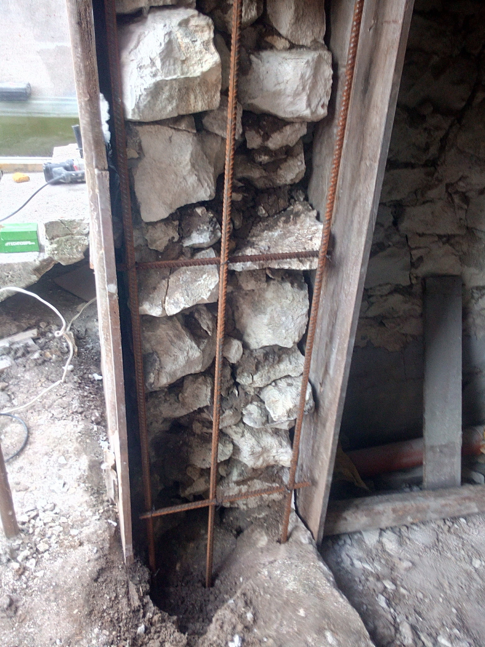

egomen66
- Мнения: 1261
Не ми се пише..
Но мерака ти е голям.
Адмирации..
Не съм чел цялата тема.
Ще си позволя само един лек съвет..по последната ти публикация.
Това , че желязото е набито половин метър ,не трябва де те успокоява.
То ще изгние...то и ни е няма да сме живи да го видим де..
Ама щеше да е по добре да го свиеш по посока на прага...
То и сега не е късно да набиеш насрещно желязо и да затвориш прага.
Така ще се укрепи...в стил Направи си сам.
Адмирации..
Баш Майсторо
- Мнения: 374
вт мар 24, 2020 9:38 pmegomen66 написа: Не ми се пише..Благодаря за съвета. Прага ще се разкопава като се оправи времето и ще свалям външното ниво на пода да стане на равно до колкото позволява с вътрешното и вънка смятам да лея стоманобетонна площадка със стъпки и колони, мисля и /ивични основи/ греди към основите на къщата. Тая врата е много ниска и измислена и е временна, направих и временнен праг за монтажа и да не влиза вода зимата. Ще изкарвам външна чешма и мръсният и канал ще покаже до къде мога да сваля и да се покрие. Долният етаж съм го копал до някъде и още не съм определил как ще е нивото на пръст е още. Над този вход ако видяхте горе съм оставил врата и ще правя тераса за която скоро ще имам голяма нужда от Вашата помощ, че имам няколко идеи и ще се радвам да помогнете за най - удачният вариянт. За сега споделям етапите които съм минал и не искам да прескачам нещата.
