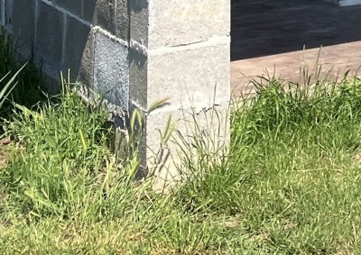

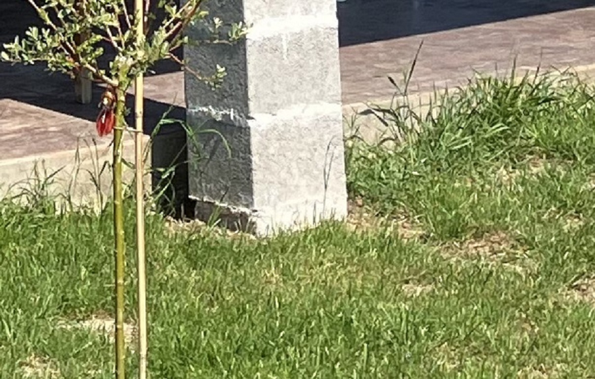

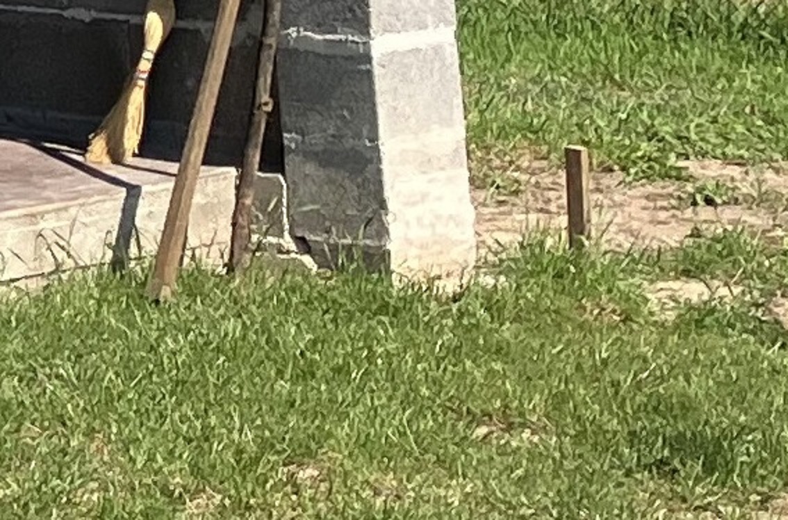

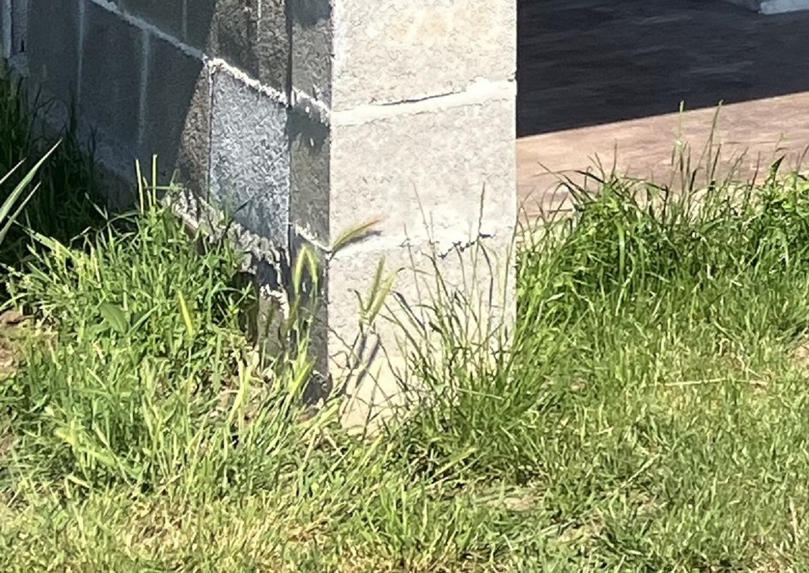

И на мен това бе една от първите ми мисли. Интересно ми стана, че е група от 5-6 постройки, всички със сходни проблеми. Предполагам са строени от един и същ изпълнител, и като са нахвърлили пръстта, директно са нашляпали камъните и са изляли бетона за оградите, след което слягането си е казало думата. Събраха ми очите.
При няколко започнати, но зарязани строежа, положението е същото. Там и друго ми направи впечатление - колоните са със солидна армировка, все пак районът е сеизмичен, но бетонът между колоните е армиран с единична мрежа 6 мм
