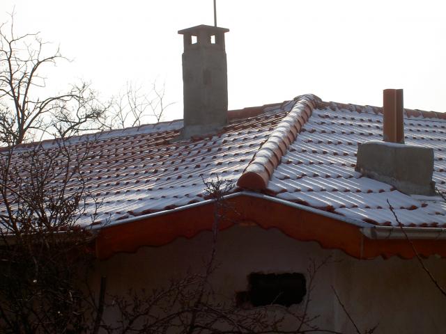

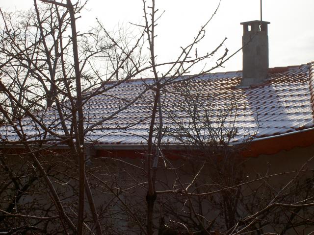

Темата е доста стара, но ще ми бъде много полезно да споделите какви са впечатленията ви от вече поставените керемиди? Дано още влизате във форума де :)
Предстои ми ремонт на вила и сме се спряли на полимерни керемиди, но никъде не намирам отзиви след 2-3г. ползване.
Благодаря ви предварително за отговорите!
stanetzz - специалист
Въпросът ти ме подсети да погледна в какво състояние са моите керемиди.
В началото на темата съм постнал навеса, който съм правил преди почти 3 години. Керемидите не са мръднали от тогава- няма повърхностни промени, няма промяна на цвета. А пък след дъждовете от последните дни няма и грам прах по тях- като нови са.
В ТАЗИ тема има доста мнения за полимер-пясъчните, както и снимки от покрива ми. Той е малко по-нов -от преди 2 години.
Petyaaa - напреднал
stanetzz, благодаря ти за отговора! Ако не е тайна, от коя фирма купи керемидите? Ти сам ли ги реди, или майстори? Има ли нещо по-специфично и различно при реденето, в сравнение с обикновени керемиди?
Керемидите са купени от "Дарс Билд" ЕООД, София, бул. "Черни връх" 105 . Ако искаш, можеш да се свържеш с фирмата- производител - "Стройком 2001" -гр. Дулово, и те да те насочат към дистрибутор. Доколкото знам, цените са паднали, в сравнение с тези от преди 3 години.
За реденето- навеса съм го правил сам, а покрива- бригада майстори. Специфичното и различното в сравнвние с обикновенните е, че са 2 пъти по леки, с идеална геометрия , и се режат супер лесно - майсторите ще работят и ще пеят.
