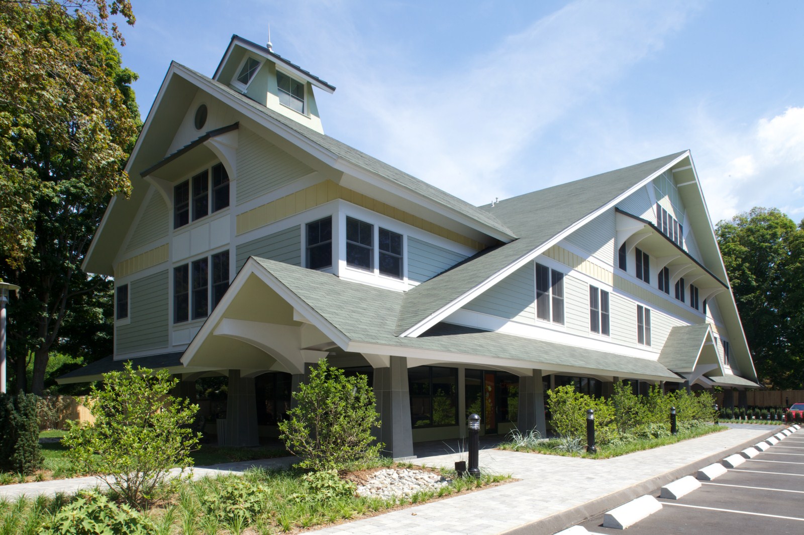

BLUEPUPIL-2 - да, макар и в друг стил, това имах предвид.

BLUEPUPIL-2 - специалист
нед окт 06, 2019 8:14 pmdat написа:

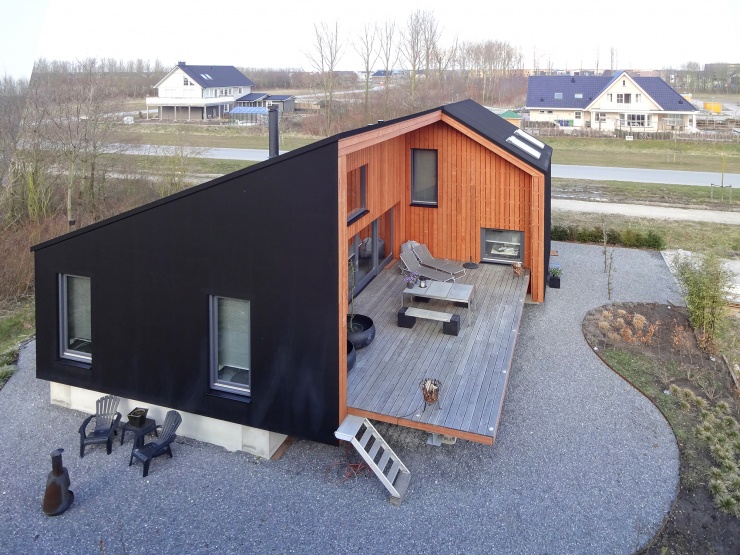

nikolov333 - майстор

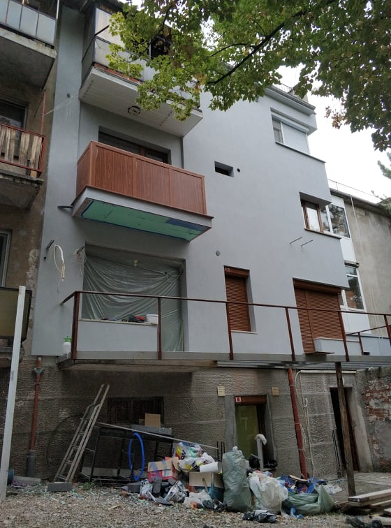

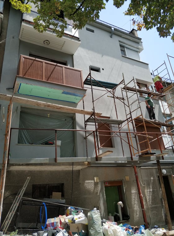

Ей го нашия блок след санирането на собствени начала.. Скрих улука с ПВЦ тръба ф110 в изолацията 100мм с малко вкопаване, но е свързан в централната канализация и до сега никога не е замръзвал през зимата.

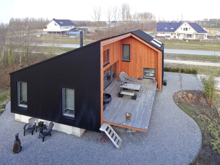

turbocharged - специалист

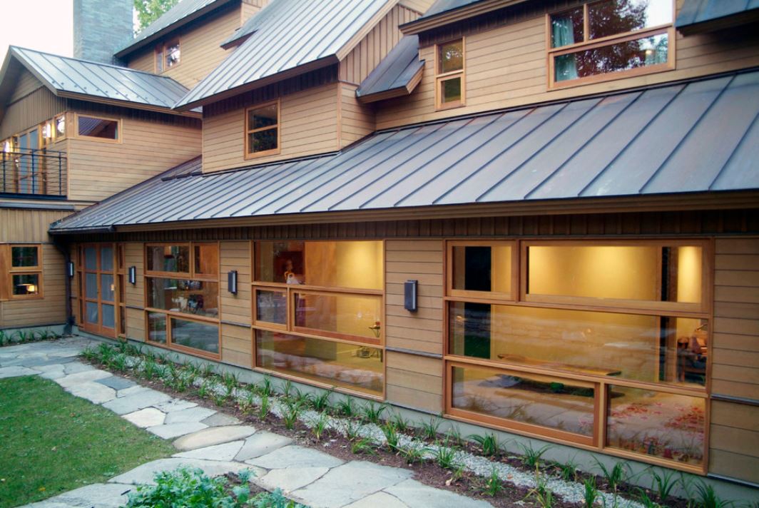

На кафявата къща са сложили улук и водосток над врата. Това дето са го засели под стрехата за жалост ще бъде отнесено от първия дъжд заедно с пръстта. Явно не си наблюдавал дъжда достатъчно.
:idea: Тези тук нямат пари за улуци.
npace - специалист
Напролет като се топи снега със сигурност не искаш да вървиш под стрехи без улуци. :-D
Ако стрехите покриват пътеките и над вратите няма скатове повечето ако не и всичките проблеми се елиминират.
Канавките за водоотвеждането може да са нещо подобно на дренаж - по-големи, пълни с пръст и посаден някакъв храсталак - да обират шума от големите капки.

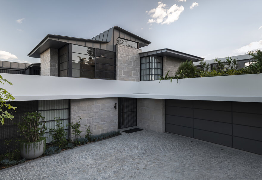

Що направо не си направиш плосък покрив, хем ще си имаш тераска хем няма да виждаш улуци. И мен ме е яд като видя къща с поцинковани улуци, тъй ма блесва че чак нишъ да я гледам ама сега към днешна дата има безшевни улуци с цветове 1000, има ламарина за обличане на челни дъски с цветове 1000, има керемиди с достатъчно цветове.
Другия вариант купи си чадър за теб и водоструйка да си миеш цоклите след всеки дъжд ако останеш без улуци.
Ако направиш големи стрехи пък губиш светлото в стаите, ма те ламбите евтини няма и 2 лева парчето. :partyman:
