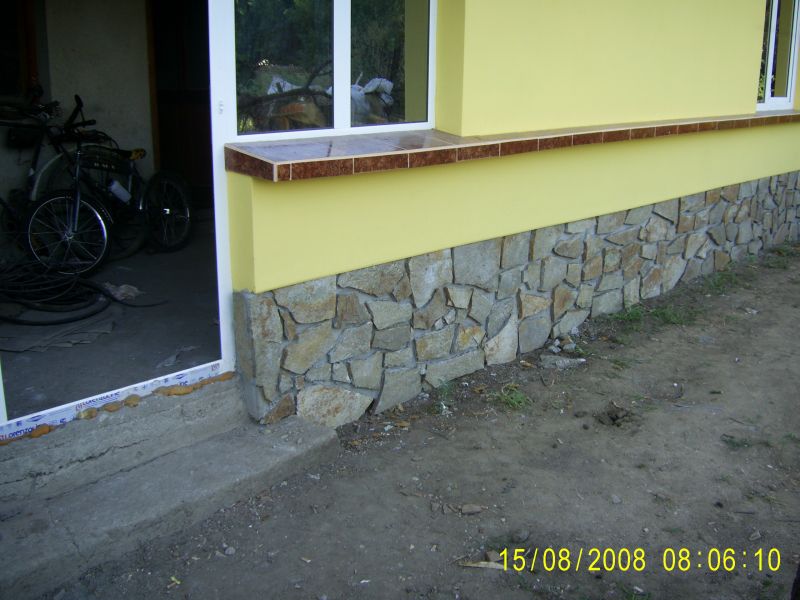

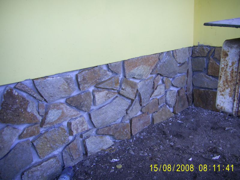

ка да го направя, не искам да изравнявам камъка.Видях скосени навътре фуги, но много неясно, как :? :? :? :? :? :? :?
Питаш и питаш.....а то е просто. Скулптираш всяка фуга поотделно...

Пълни се фугата с лепило, теракол, или варо-циментов разтвор, оформя се със подръчни материали-шпатула примерно, а после, когато лепилото "дръпне" се дооформя с....отверка :lol: ние поне така правихме, и стана хубаво.
Ако фугиращата смес е лепило-теракол, съобрази с климатичните иособености-това на снимката е външна стена.
Вземи си лепило с добри показатели за студ, да не ти изпадат камъчетата след 2 години.
И още-ако си вземеш именно такова лепило-то се оформя още по-лесно-направо с мокра гъба и пръсти докато не е изсъхнало.
Давай смело и с повече ентусиазъм, нали знаеш приказката за неволята!

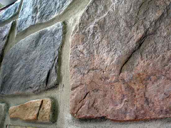

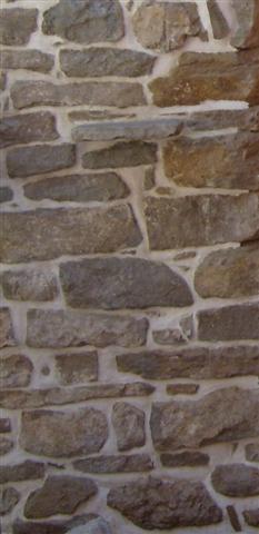

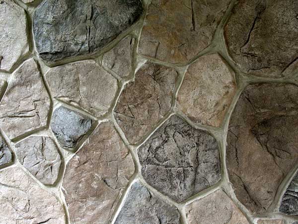

asinka е права,това което е писала.Ето снимки да видиш
фугирирани камъни
