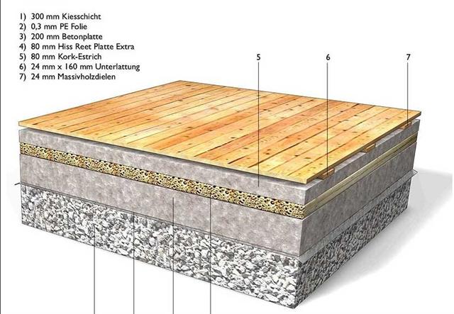

За дюшамето,ако е на приземния етаж и мърда-явно са загнили носещите му гредички,заменят се с нови ,импрегнират се ,поставя се фолио под тях .Сигурно има сгурия посипана--отстрания(не е здравословна)Над "фибрана"
ти трябва поне 5 см замаска а саморазливната е супер като финално,преди ламината Не мисля ,че е проблем и да сложиш "фибран" върху замазската и отгоре ламината За таваните за стари къщи най евтиният материал е стириоопорени плоскости с най различна текстура. 5мм са и осигуряват и топлоизолация
пример за под
floor (Small).JPG (53.11 KиБ) Видяна 11298 пъти
