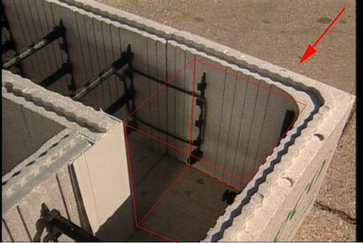

Здравейте.Пускам такава тема а не примерно "за и против" защото не приемам да си против нещо просто така дори и да не знаеш какво е.Целта на темата е да обсъдим полезността на определени технологии и това да ги популяризира и разсее съмненията породени от субективни фактори от най различно естество.Взимам повод от негативното отношение на повечето колеги "по принцип"към темата изолиращ кофраж или "термоблок",макар че такова е и отношението към малко познатите на нашия пазар леки бетони ,добавки за бетони, фибри и др.Не смятате ли че е време да започнем да се интересуваме от новото от по доброто и да израстнем до там че информирано да вземаме решение кое е по добро, а не да решаваме под влияние или директна интервенция.За да не остават заблуди без да се извинявам ,ще споделя че се занимавам със строителство ,така че имам косвено професионален интерес , от друга страна всеки който ще прочете темата също има някакъв.Смятам да започна от това към какво трябва да се стремим:

След всичко това трябва да признаем че да постигнеш такива резултати очевидно не е лесно . Като един добър пример в тази насока ,изпитан от мен лично ще посоча система от термоизолационен кофраж в комбинация с пенобетон.Ще онагледя примера със една редактирана чужда за съжаление снимка в атача (очертал съм обхванатата колона) ,тя не е от обекта който описвам от него снимки нямам.В този случай желанието на клиента ми беше много висока енергоефективност и едновременно ,ако може да не променяме конструктивния проект на сградата.Тъй като бях информиран за тази система от термоблокове и имах на разположение машина за пенобетон ,предложихме на клиента уникална за България система която включва:
Изляти конструктивни вертикали(колони) , обхващане на колоните с термоблокове - американска система произвеждаща се "у нас за радост",пълни с топлоизолационен пенобетон с фибри и относително тегло 400кг/м3 , отвътре покритие - лепен и навит след което шпаклован гипсокартон , отвън шпакловка върху мрежа с мразоустойчиво лепило с фибри и силикатна мазилка.
Примера става интересен след като ви дам калкулацията на труд и материали - за колони и оградни стени на едноетажна къща 90 лв./м2 материали и един час на квадрат труд при обучена бригада . Отбележете количеството труд.Не се ангажирам с точни данни за топлопреминаване ,но според собственика енергоефективността и шумоизолацията са феноменални.Така конструирана системата е приложима и при високо строителство включително на сгради по високи от познатите ни у нас .Това е така заради ниското тегло на пенобетона използван освен това и в замазките на сградата.

stivemaster написа:
Примера става интересен след като ви дам калкулацията на труд и материали - за колони и оградни стени на едноетажна къща 90 лв./м2 материали и един час на квадрат труд при обучена бригада . Отбележете количеството труд.Не се ангажирам с точни данни за топлопреминаване ,но според собственика енергоефективността и шумоизолацията са феноменални.Като важна особеност искам да подчертая че описаните от мен строително монтажни работи могат да бъдат изпълнени от кой да е средносръчен но информиран участник във форум.
Бъдете здрави.
Дай повече информация за квадратура на стените и в това един час на квадрат влизат ли заливане на бетон и наличие на плоча(полистиролни хурди или традиционен кофраж) или само стени (тавана с гредоред) ?
Колко човека е бригада и колко от тях обучени майстори ?
С каква дограма и с какъв стъклопакет ?

Здравейте.Примера който дадох е в някаква степен частен случай за щото разликата с традиционен строеж е само в изпълнението на оградните или външни стени.Никъде не споменавам в приблизителното нормовреме работа по фундамент или покрив защото те могат да са изпълнени по различен начин.Плочата "междуетажната"ако има такава може да е с хурди в примера не говоря за това,там се опитах да обясня че в случая труда е ЧЕТИРИ ПЪТИ по малко !!! или по ефективен.Под обучени хора говоря за хора запознати със системата и изпълняващи нещо с нея не за първи път.Иначе това че всеки би могъл да се справи все пак не означава че може да постави и мярка за бързина.
По въпроса за "нечетящите чертежи" искам да кажа само следното :1.На вас ви трябва консултант още при проектирането ,защото могат да ви сътворят такъв проект че хонорара който ще платите за предпроектна консултация ще е нищо в сравнение с набутването ви от кофти проект.2. След като вече имате проект ,все едно имате рецепта която не разбирате ,ако никой не ви помогне как ще знаете дали сте я изпълнили коректно и кой мислите че ще ви разпише необходимите поетапно и за узаконяване документи.Мислите ли че аз бих си сложил подписа под плоча чиято армировка на съм видял?
Да не забравя и за разликата при използване на лек бетон - пенобетон или полистиролбетон.Разликата в тежестта на конструкцията ще е съществена защото относителното му тегло е повече от два пъти по малко от това на тухлите.Олекотяване и поевтиняване на фундамента особено при едноетажна къща обаче може и да няма .но то не е и съществено всъщност ,защото "икономията" в този случай не е сериозно число.Концентрирайте се върху по съществените икономии.
