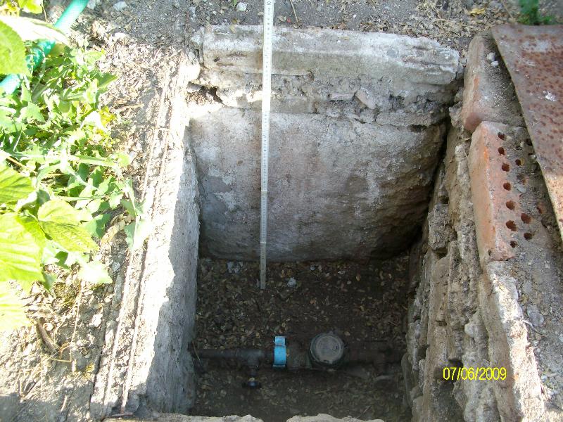

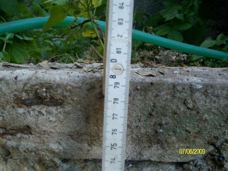

Deo-x - специалист
И аз съм на мнение,че нормалната дълбочина за полагане на тръбите са 80см.,без изолации.Ето и снимки на шахтата ми:
ясно се вижда-8осм.

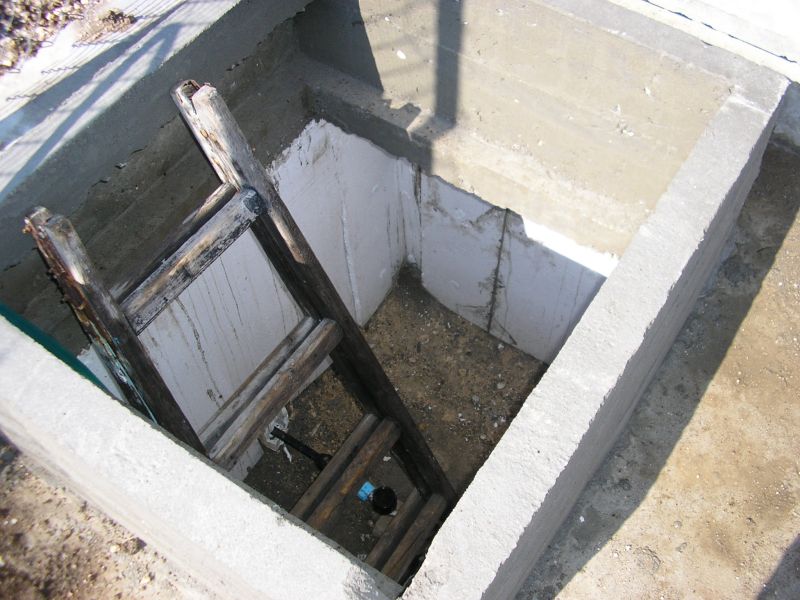

Стефан - майстор
Показвам и моята шахта. Вътре подземната част е 1х1х1 м, която цялата е облицована със стиропор при строежа. Достатъчно пространство, а не просто дупка в земята. Както в горния пост. Остава шпакловката с мрежа, когато остане време. Отделно горната плоча на шахтата ще бъде 30 см под нивото на земята.

alexb - специалист
Стефан написа:
Стефане, какво означава дупка в земята, тая дупка е сигурно на 40 години, и няма място за сравнение с твоята която е ново строителство.
