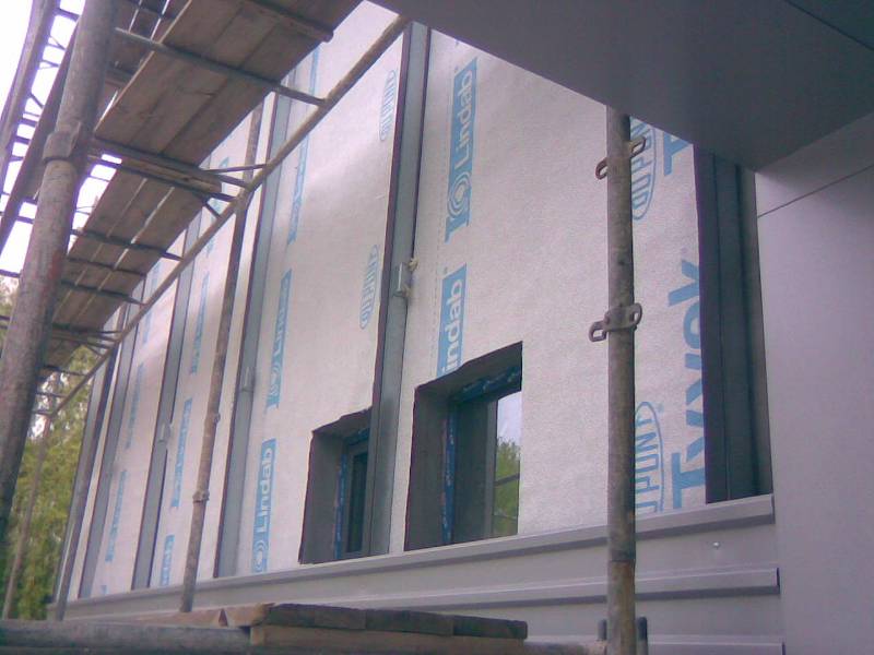

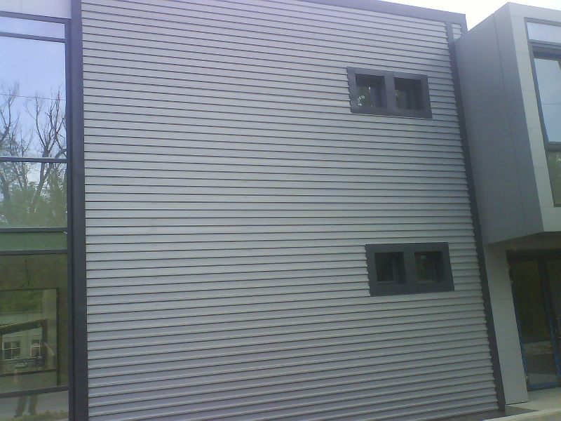

Здравей,
може и такава система да ползваш.
Цената е около 30 лв за кв. м.
Успех!
Пример
готово
rockwall - майстор
30 лв какво - материала само или изпълнен върху къщата ???
merakliq - специалист
Etalbond-а :lol: е компзитен материал-алуминий-пластмаса-алуминий. За случая, в който дечурлигата хвърлят камъни този материал е абсолютно не за предпочитане, тънкото алуминиево покритие ще се деформира. Може би трябва да кажеш колко пари на квадрат си склонен да дадеш, за да получиш правилни мнения за фасадно решение.
Grezinski - специалист
Цената е за материали.
Ламарина - 13лв
Конструкция - 10лв.
Антикондензно фолио - 2 лв.
Крепежи - 2лв.
Лепенка за прекъсване на термомост - 1лв.
Евентуално минерална вата - 8лв.
