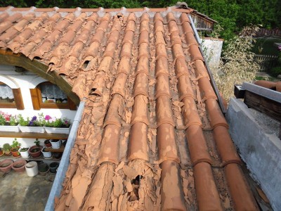

Търсих във форума,но не намерих отговор на моя въпрос.А той е:какво ви е мнението за керемиди Европа?На етап ПОКРИВ сме и искам да чуя компетентно мнение,а и мисля,че доста хора са ги ползвали.Приемам препоръки и за други модели,просто аз нямам представа за качество,здравина и т.н.Помагайте! :?

Явно никой не ги ползва, щом няма отговори. Да помогна малко. Става дума за модел керемиди "Стралджа".
Може и тези да са. Може и да не са
ijs - специалист
Ето, това е доказателство, че на покрива с лек наклон през студената зима ледът руши всичко!
BERIYA - напреднал
Или може би, че не бива да има негасена вар в готов продукт керемида :-k
VLADO66 - майстор
Няма лоша керемида -има лош материал и лоша изработка.Ама за съжаление това го виждаш когато си сложил покрива.Аз знам че керемидата/керамичната/ трябва да "звъни" като я чукнеш.
dido72 - помощник
Ако наистина са те....много зле.Препоръчайте ми други,от които сте доволни.
