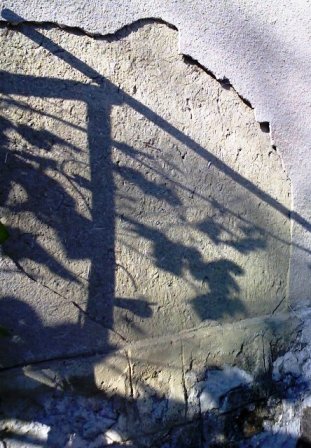

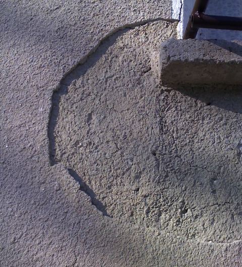

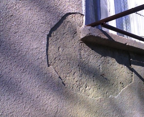

Някой да има идея как да оправя паднала стара мазилка на стара кирпичена къща.
Какво мога да ползвам,за да измажа местата. Не държа да стане същото, а само да скрия кирпича,за да не го изронят дъждовете.
Прикови рабицова мрежа и измажи с каквото искаш. На циментова основа. Като гледам, имаш да коменсираш съвсен тънка мазилка, и с някакво циментово лепило ще стане. Имам предвид ТЕРАФЛЕКС примерно.
zdravko_dimitrov1986 - специалист
Като гледам около вече образувалата се дупка мазилката също е тръгнала.
Свали и нея и после н-а ти е казал как.
SUPOLA - напреднал
то друго решение май няма
skyfx - специалист
10x
ще го почвам през уикенда
