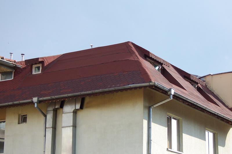

Искам да ви попитам като по информирани по тези въпроси..Значи правим къща в момента и смятаме като стигнем до покрива да го правим с борделин.Какво мислите по въпроса?Разумно ли е и дали е надежно, ще изкара ли?
Виждаме че новите сгради вече ги правят с борделин и ние мислим така но исках да ви попитам първо вас.

Не се занимавай с глупости, това е отпадък на петролната промишленост, на който са придали що-годе някакъв вид и благодарение на ниската си цена е придобил тази си популярност.
Някой в този форум, много умно беше казал, че ще се покрие с това, само ако мисли да продава имота до 2-3 години!
Ако търсиш добро решение обмисли варианта с метални керемиди!

Аз не съм съгласен че битомните керемиди са лош избор.Има много производители и различни видове качество.Аз мога да ти препоръчам битумните керемиди ШИНГЛАС.МКМ им е дистрибутор,от 4 години ги ползвам на моите обекти и нямам никакви проблеми с тях.Шинглас се закрепя към основата с помощта на специални покривни гвоздеи. Помежду си керемидите се прилепват за сметка на подлепващ слой нанесен на част от лицевата повърхност на всяко парче,
а в последствие се самозалепват под въздействие на слънчевото греене, осигурявайки пълна хидроизолация на покрива.
В Хасково зеленчуковия пазар е правен с тези керемиди преди около 4 години ,ако някой идва към Хасково може да ги види в какво състояние са,все едно че вчера са монтирани.

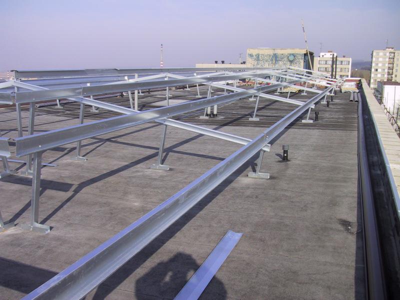

Имаме идея също покрива да е не с дървени греди а да е с метални квадратни профили, защото искаме да е по разчупено.Мансарна ще е искаме да е по просторно.Моля ви , виждам че много разбирате , дайте ни акъл как да го направим.Мерси много.

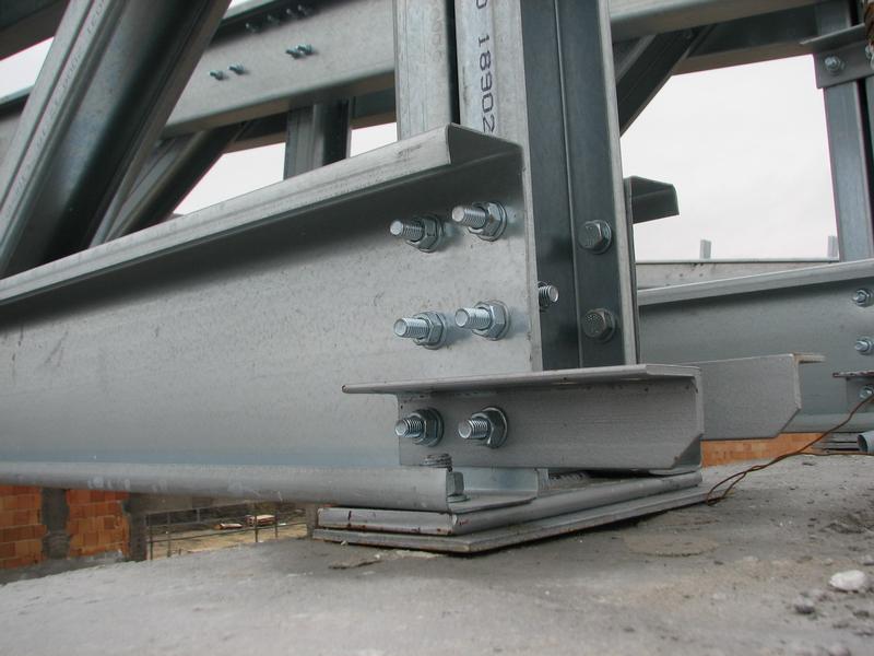

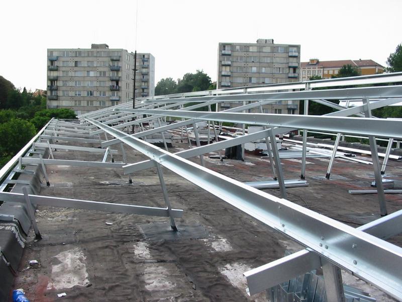

Здрасти,
има едно много по-добро решение от кутиите черно желязо. Това са тънкостенните поцинковани C и Z профили от високоякостна стомана. Продукт, който се ползва много в чужбина но за БГ е новост.
По-добри са първо защото са три пъти по-леки. Отворени са и не създават условия за възникване на конденз, както се случва в кутиите. Предварително поцинковани - т.е. няма да грундираш и боядисваш. Не се заваряват а се прихващат с болтове или самопробивни винтове. и т.н. и т.н.
Ако искаш повече информация - пиши на ЛС
Успех!

Grezinski - специалист
Това са снимки от някой наши изпълнения
