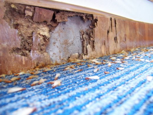

Днес на Българския пазар се предлагат много нови строителни продукти и системи за строителство и дървено-скелетните къщи са един от тези продукти,но дали някой си е задавал въпроса какво придобива срещу заплатената от него стойност за един продукт с много въпросителни?
Дървено-скелетните къщи са опасни за своите обитатели с тяхната много висока горимост ,поради своята структура те са развъдник на насекоми ,мухали,плесени и алергии.Каквото и да ви убеждават мазните търговци дървените къщи изискват скъпа поддръжка за третиране против вредители и пожари на всеки 7-8 години трябва да импрегнирате всички дървени части и ако откритите детайли не са проблем то как подновявате стените и носещата конструкция?
Дървените (дървено-скелетните) къщи имат и сравнително кратък ресурс на живот 30-40 години макс което ги превръща почти в еднодневки с много ниска себестойност но носещи добри печалби на търговеца(строителя).

Ако колегата има в предвид сглобяемите къщи, напълно подкрепям твърденията с малка уговорка. Аз също правих проучвания по въпроса. Навсякъде ръсеха суперлативи. И наистина бях решил моята къща да е такава. Но ме отказаха няколко неща, и не съжалявам въобще.
Първо Цената им е твърде висока за моите възможности.
Второ. В съседния парцел миналата година за броени дни пред очите ми израстна такава къща. Фирмата май беше от Пещера. Но това не е от голямо значение. Носеха готовите стени на строежа, и ги сглобяваха на място. Наистина бързо, но май това е единственото предимство. :? От любопитство отидох на разузнаване при съседа. Ами, какво да ви кажа. Наистина стените бяха прави, направени с ОСБ, с пълнеж от вата. Дотук добре. Но, ОСБто и гредите въобще не бяха импрегнирано с нищо. Като се вгледах, на отделни места видях тъмни петна. Мухъл. На пипане материала на гредите беше привидно сух, като за месец юли. Но не видях нито една пукнатина :?
Трето. Върху плоскостите ОСБ / в миналото се казваше талашит, но с по-дребни частици/ наковаха 5 см стиропор, мрежа, шпакловка и мазилка. Стана прилично добра на външен вид.
Четвърто. Тая година/ една година от построяването/ уж случайно се заприказвахме със съседа. От дума на дума стигнахме до оглед. Човека чак се шашна от видяното. Мазилката на места се беше напукала, а имаше и места най-ниско, но които "чукаше на кухо". Погледнах отдолу, и видях изгнил талашит. Не знам на вас дали ви харесва, но на мен НЕ!

Я! Човекът с многото самоличности се появи и тука с нов ни- кучето! :-D :-D :-D Много ми е интересно тази снимка какво изобразява, че не разбирам нещо.
Съвет към всички - не поставяйте всички, които ви предлагат подобни изделия по един знаменател. В България може и да са малко, но има хора , които си разбират от работата. Останалото е спам и невежество. Като например твърдението, че OSB и талашит било едно и също. И с каква увереност го каза само... :lol: :lol: :lol: Освен това да попитам знаещите - трябва ли да е напукан материала, за да е сух? Моля и някой да ми каже с какво се импрегнира OSB?
