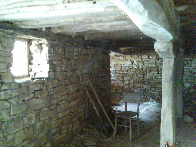

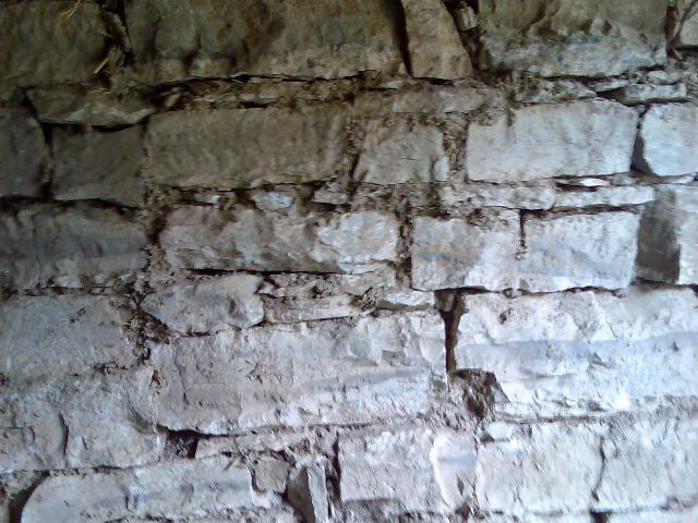

привет майстори
това е мазе почти без проблем с влагата.
въпроса е дали да се фугира, с какво и как
и ще е грешка ли ако се сложи прозрачна хидроизолация от рода на PS-20 (предишен PROTESIL)
или само да се лакира камака и фугите.
зидано е с кал.
благодаря предварително

Съзнавам какъв е форумът, разбирам какво питаш.
Отново ти казвам, не съсипвай къщата, а я продай на някой който ще я оцени!!!
Тази зидария, така както е, ще оцелеле още сто (100) години. Запушиш ли я с изолация, лак, и тн различно от кирпич/хоросан, ще избият проблемите и ще падне.
Не си такъв човек, ти искаш чисто, равно, гладко, панел + картон+ латекс.
ПРОДАЙ Я.
housedoktor - майстор
Протесил нямада помогне.Зачиства се калта от горната част на фугите, минаваш с 4етка с бетонконтакт и после фугираш .Аз използвам АК10 и после лакирам камъка с лак за камък Резултата е много добър
зидария на 160 години

laki1968 - специалист
чистиш фугите с телена четка,купуваш хоросан,слагаш бел цимент ,по желание и малко жълта оксидна боя-измазваш фугите /не се притесняваи ако оклепеш и камъка/ изчакваш точния момент да позасъхне разтвора и пак с телената четка откриваш и зачистваш камъка, лакирай и байцваи гредите но не и камъка освен ако не искаш да стане циганийка
