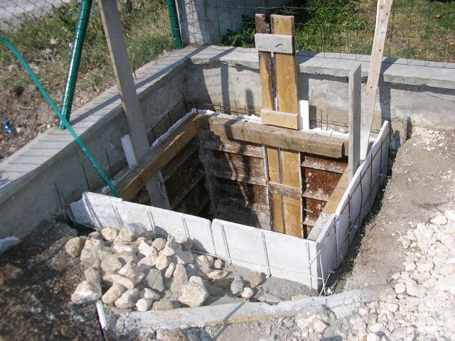

Искам да попитам за шахтата на водомера на село е на двора.С какво да я изолирам или покрия за да не замръзне тръбата и водомера през зимата?
Мерси!
KingoftheROAD - специалист
Аз слагам вътре в нея четири чувала натъпкани със слама. Един от ляво, един от дясно на водомера и другите два напречно отгоре. Изкарва си зимата без проблем...
laki1968 - специалист
сипи 1 чувал перелит
Biso - специалист
Или дървени стърготини......
piron45 - майстор
Аз използвам парчета стиропор с размера на шахтата.
teoto - специалист
Найлон и отгоре шума.

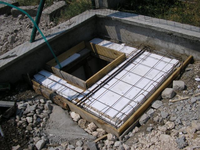

Стефан - майстор
Аз съм направил това
