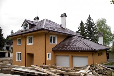

tetomaster - специалист
Виж това.

За скатен покрив на снимката на Тето добре е показано - от същия материал и със същия наклон като на къщата. С плоча или без - ами най-лесно е да кажа с плоча, че да се избегнат подпиранията на големите разстояния... Ама не е задължително, щото пък и плочата бая оребрение ще иска.

tetomaster е телепат, направо е уцелил конфигурацията гараж-къща 1:1 :prayer:
Гаража да е с покрив като на къщата е най-красивия вариант и за мен. Това май са метални керемиди, но визията е като керамични.
Въпроса е при този вариант какво да има под покрива на гаража - плоча или някаква метална или дървена конструкция. Ако сложността и цената на такава конструкция се доближават до цената на бетонова плоча, предпочитам да си сложа плоча.
