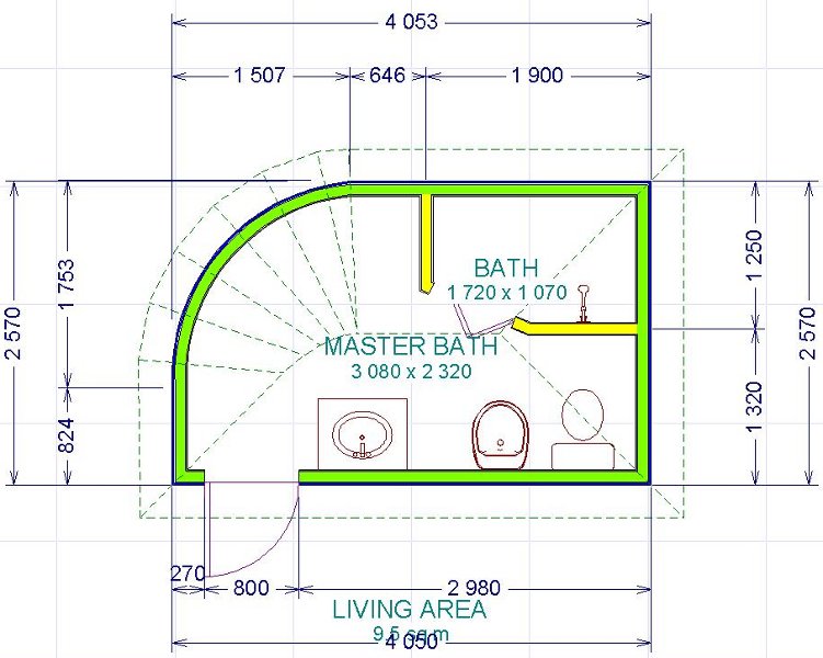

На лято съм предвидил да построя външна тоалетна/баня в двора. От строителството на гаража са ми останали 10-ина греди и доста дъски. Мисля с гредите да направя конструкция, с дъските покрива, външните стени да са сандвич-панел от влагоустойчиво OSB 15mm и гипсфазер или гипскартон, вътрешните стени от влагоустойчив ГК. На покрива ще монтирам балон от стар бойлер, за да ве грее водата от слънцето...
Какви съвети може да ми даете?
Прилагам и план на постройката.
План
