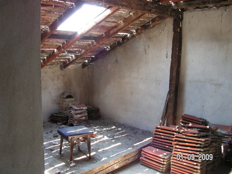

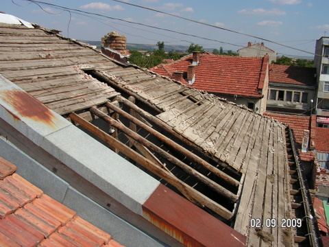

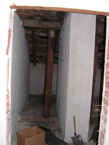

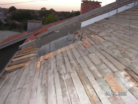

Пролетта санирах единия скат на покрива сега е ред на втория където е и моята стая, но идеята да давам пари за още един Велукс, за един квадрат светлина не ми харесваше затова реших да си направя още една мечта - тераса в стаята на покрива! Речено сторено, започвам!
1 септември едно добро начало за старт! - Ден първи

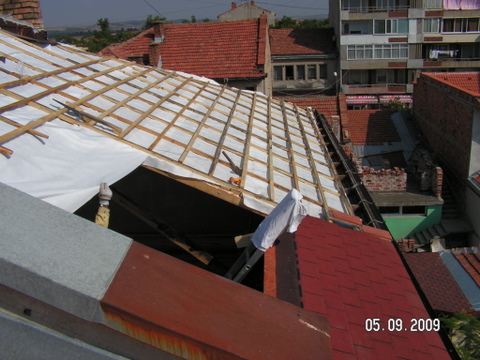

Вече има светлина в тунела! Горната част на комина "падна"
целия скат е вече разпокрит вдясно от комина ще е терасата
Този комин ще изчезне, там трябва да влезе легло!

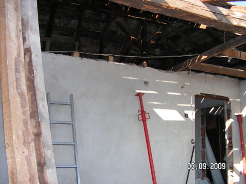

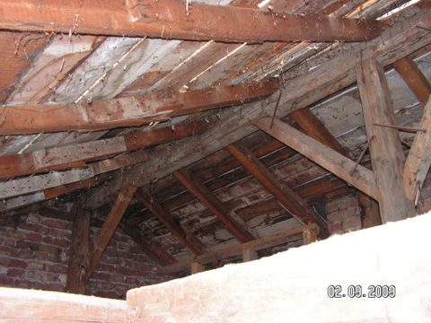

Dansaver - специалист

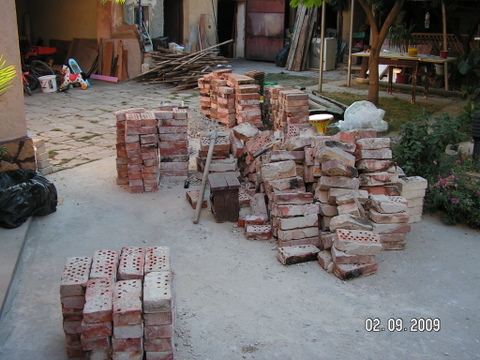

Ден втори - борба с комина!
750 тухли /броим само здравите/ жалко, че го измазах преди години, та сега и две каруци мазилка и боклук трябваше да изхвърлим от тавана /4-ти етаж/
Горната част на стаята ще бъде отделена над другата стая за всичкия боклук/багаж и непотребни неща/

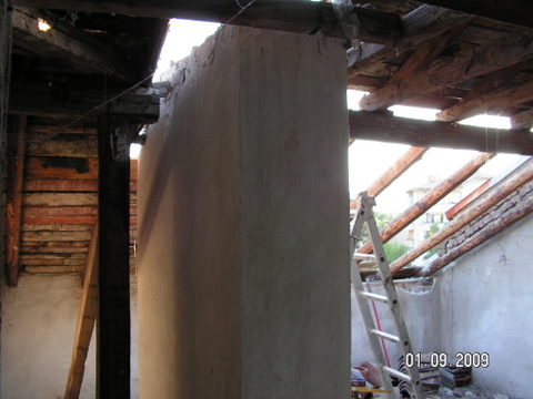

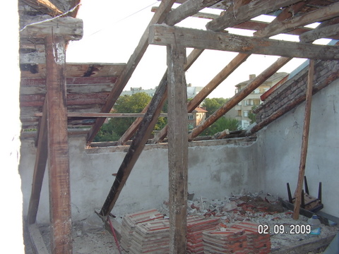

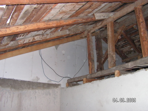

Ден трети- разрушението продължава!
Я какво просторно стана!
Голямата дупка ще е терасата, а средната е от комина/ по точно от седемте комина/
от терасата навътре

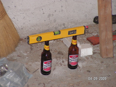

Ден четвърти - да понарежем още някоя греда!
МНОГО Е ВАЖНА НИВЕЛАЦИЯТА !!!
подготовка за битумни керемиди накрая на ската и малко измазване.
малко стиропор да залепим на външната стена към калкана

Ден пети - УЖАС утре го дават дъжд днес ще бъде дълъг ден!
21.00- тъмно е, но успяхме да покрием всичко и да сложим шипки с парчета от непромокаемата мушама над терасата, след два часа заваля :)
Вече е следобяд, а само битума е готов и половината шипки

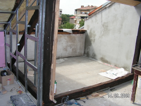

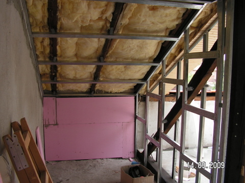

Ден 7-ми до 14-ти вече не ми е толкова интересно няма какво да се руши!!
Всички греди биват безиросани, а на места където са яли дървояди със специална "манджа" за тях. Вата на всякъде отвътре и профили за гипскартон, подготовка за Ел. инсталация и други дреболии.
Чудя се колко време да оставя на замаската да съхне преди да я запечатам с Акуамат и да лепя плочки, мисля да и отпусна три седмици!
замаската е вече готова и съхне!
отдолу е с 5-ца фибран

Що не я пусна до края, или ти трябва така оформената ниша?
С френски прозорез ли ще е? А къде ще отива водата, не се вижда на снимката?
merakliq - специалист
Здравей, каква ще ти е хидроизолацията на новата тераса, къде ще отводняваш? Слагал ли си арм.мрежа на фибрана? Само пред терасата ли си с някакъв вид "ондулин"?
borko-67 - специалист
Незнам така ли ми се струва,ама покрива с тези поурязани греди малко ме безпокой.Добре,че си го олекотил.
