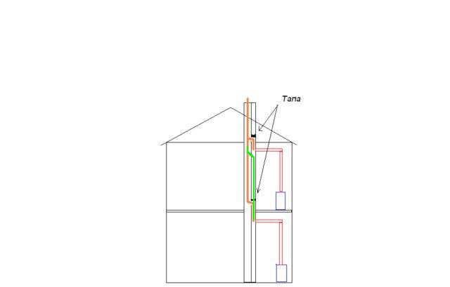

Изправени сме пред следната дилема. Стром си едноетажна къща и изградихме комините с двойни коминни тела до първата плоча като сме оставили отвор в плочата. Сега предстои изграждане на надзид и след това покрива и строителя ни съветва изграждането на комина да продължим с тухли единички. Въпросът ми е кое е по удачно. Да продължим нагоре зидането с двойните коминни тела или да вземем тухли единички. И малко предистория. Коминните тела са двойни с един тесен и един широк отвор. Отвътре не ги измазаха като ни обясниха че нямало нужда. Иззидаха ги със смес от вар и цимент. Дали така се прави нямам представа, но си мисля, че нещо не е наред. :? Моля за съвет?

Тук се вижда как съм махнал преградката между двата отвора
за тапи използвах ламарина 5-6мм. и се поставя върху тесния отвор на тялото....пушека влиза в по-малкия отвор и след 3-4 тела се поставя тапата да се прехвърле в широкия отвор
тук нещо се опитах да видиш нагледно
ето аз как го обших с единички в тавана
ribnikolaevi - майстор
Не е ли по-добре да малкия отвор да продължи, както съм го дал със зеленото?
spaskashv - напреднал
Много ви благодаря за информацията и схемата. Техничката обясняваше по същия начин да се изпълни , но сега като го видях на снимка ми стана по-ясно. Искам само да попитам и още нещо. Целия комин ли трябва да се облепи с тухли единички. Може ли да се ползва гипсокартон или той не е подходящ за изолиране? :?
