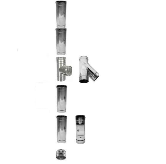

Задачата за мен е следната:
Ще се включва един котел - 20-30кВ , на дърва или пелети. Все още не се знаят точен модел на котела, мощност и др. важни неща. Но се прави покрива и е добре да има комин :shock: . Височината на комина ще е 7.60-8.00 м. Сечението, след съвети от форума ще е 200х200 или ф250. Мястото е ограничено и се търси минимална дебелина на комина след изолацията с вата.
За мен варианти са:
1. Евтин - бетонови болкчета. Идват около 15лв./метър.
2. По-скъп - сръбски, търски, гръцки керамични коминни тела, 25-30лв. метър. http://tuhli.net/kominni-tela-keramichni/ . Тук е неясно дали няма да прегорят, тъй като са относително тънкостенни. Също така се чудя как се уплътняват тъй като оребрението им не представлява гладка основа да прилепват едно към друго.
3. Най-скъп, но пестящ място, което е много важно за мен - иноксови тръби. Цена в бг терм 84лв. /метър за ф 250. Много качват цената отклонения, чупки и други. Ако има и други по-евтини иноксови варианти ще е добре.
В тази връзка не съм наясно какво точно е необходимо за един комин?
Например : долу на пода има отвор за източване на конденз, после тръба, Т-образно отклонение за включване на котела, после 7 метра права тръба и шапка. Това достатъчно ли е, за да мога да си смятам отделните компоненти. Видях на едни иноксови комини, глухи отклонения в долната част 135 градуса, долу под т-образното за котела, но не разбрах каква функция имат.
Сигурно много неща ми убягват, но затова питам, да не си сложа шапката сам.

Инокса е практически вечен ако можеш да си позволиш цената и ако е наистина инокс! За ограничено пространство също е най-доброто решение. По отношение на изискванията за комина би трябвало производителя на котела да си е посочил минималните изискуеми диаметър и височина.

Да продължа с питането си:
Нужно ли е за котел на дърва (или пелети) да има отвор за източване на конденз?
Не съм предвидил ревизионен отвор, но за почистването ще е нужен май. Може ли ревизионен отвор да замести отвора за източване на конденз ?
За входен отвор кой елемент е по-добър - 90 градуса или 135? Тъй като котела ще е на по-ниско от този отвор :) , пътя на дима ще е по-прав при елемента със 135 градуса.
Изпускам ли някой важен елемент по коминната система.
