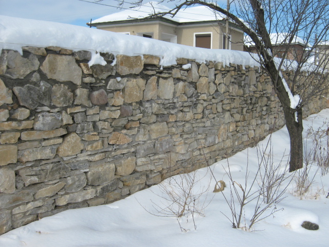

оградата ми-недовършена :roll:

Jason - специалист
Зидът ти е супер баце.
От къде ги вземате камъните по вашия край?

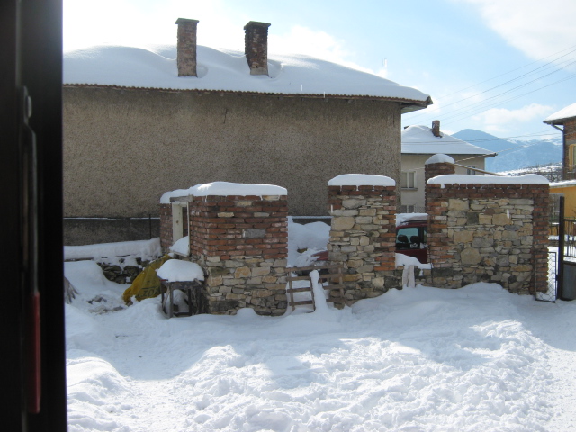

ebahti - майстор
у нашия край каманяк колко щеш,ама тия си ми беха в двора-имаше една съборетина от камък та са от нея .........е и гаража -пак недовършен
