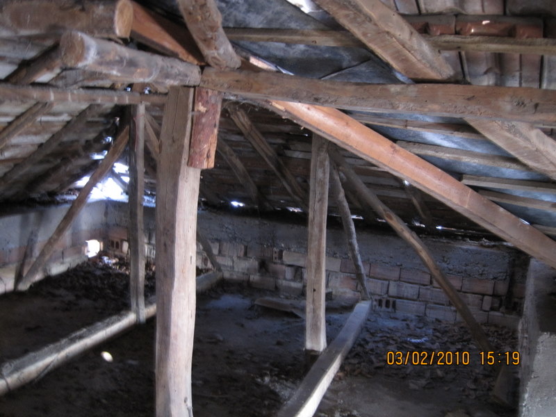

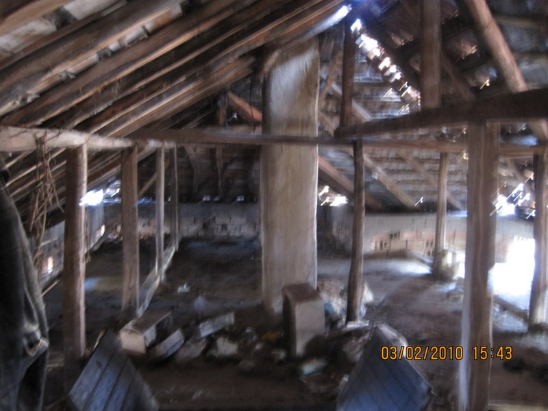

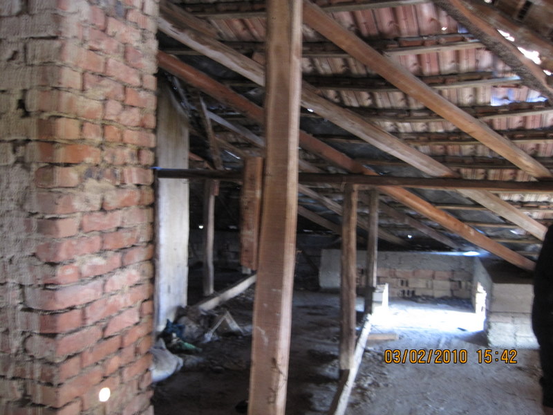

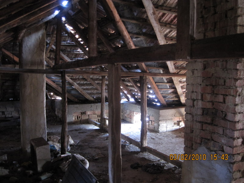

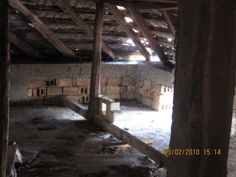

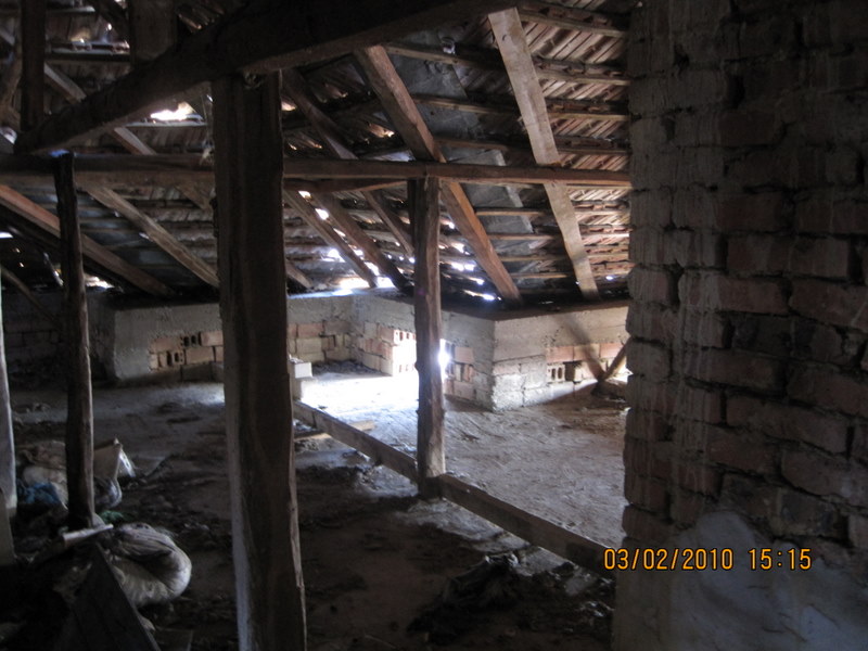

Та-това е тавана! Около 100 квадрата, които искам да оползотворя, само че не знам как да стане-понеже на всякъде има греди и гредички, които в случая са ми голям проблем.... Ако има идеи-моля споделете ги :)

Аз както го виждам, докато не смениш покрива и не го направиш като хората, няма да стане за обитаване или разделяне на стаи.
Jason - специалист
Прав е Еди.
Събаряш го внимателно. Гледай да опазиш керемидите. Тотална подмяна на гредите или направа на железобетонни носещи такива. Покриване на покрива с ОСБ или кофражни дъски. Хидроизолация, летви на скара и отново керемидите. Аз задължително бих поставил и добра топлоизолация оти нали знаеш баце ....... глобалното затопляне, пък и сметката за отопление.
Ако няма да надграждаш, моеж да сложиш мансардни прозорци(velux например) а в ниската част на стаите разполагаш ниска мебел и т.н.
Успех!!!
