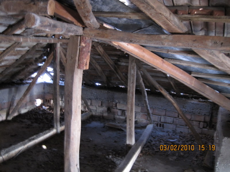

sepultura - специалист
искам да направя стаи тук-само че... много греди и то на ниско
crez - майстор
Това е таван, конструкцията и хоризонталните греди вероятно не са съобразени с носещата тежест вече на под на бъдещи стаи. Необходима ти е консултация с стр.инжинер. Направата на стаи води след себе си увеличаване височините на стените, а това си е промяна на конструкцията. Мисля че ще ти е неоходимо изпълнение на всички изисквания и разрешения по ЗУТ. Ако не вдигаш страничните стени, а само промениш конструкцията на покрива(увеличиш светлото пространство) мисля че разрешителни не са ти нужни. Успех.
