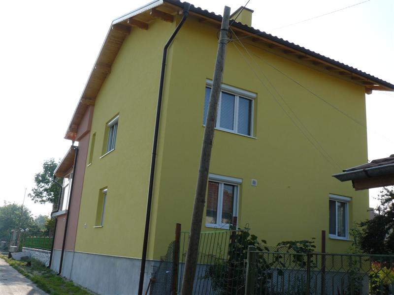

Привет на всички специалисти от този прекрасен форум! Преди два месеца бяхме решили да лепим мраморизиран варовик на къщата - за цокъл. Но се отказахме и решихме да е гранитогрес. Вече го купихме и започнах да проучвам за особености при лепенето му. Гранитогрес на терасите сме поставяли, но на стена - не. За това моля специалистите за помощ относно съвети и мнения. Идеята ми бе да лепя плочките (размери 300Х600) без фуги, защото е по-красиво. Но поради температурните разлики се налага фуга около 5 мм. Четох също, че е наложителна и дилатационна фуга - трябва ли да оставям такава? Може ли да е хоризонтална - примерно между всеки 2 реда плочки. Най-дългата стена е с дължина 14 метра и височина 1.35 метра. След малко ще кача и снимки.

ето и снимката

дилатационна фуга фуга се оставя м/у 2 сгради залепени 1 за друга,а иначе технологията за лепене си е същата както и на под,само че почваш да лепиш от 2рия ред на мастар,накрая се лепи 1вия ред защото всяка плоча се реже според терена......по принцип може и без фуга ,но за навън е препоръчително

Благодаря за информацията. Разглеждах доста сгради с камък и плочки и ми направи впечатление, че повечето са без фуга. Още се двуумя...След около месец ще лепя и до тогава ще проучвам въпроса. Надявам се да получа и още мнения в този форум.

Ако имаш три реда и шарката ти позволява , аз на твое място бих разминал фугата.

Аз рядко съм виждал сгради с външна облицовка и фуга.

Нямал съм до сега проблеми с лепене на гранит или гранитогрес без фуга.Винаги използвам флексово лепило Ceresit CM16/водо- и мразоустойчиво/.Обикновенно на една сграда за външна облицовка се използват плочи с размер 40/40 см.или 50/50 см.Може да бъдат с фаска или без.Много е важно основата да е здрава.Другото важно условие е задължително да се лепи на гребен.

по принтцип може да ги сложиш както ти харесва с фуга или без но ако искаш да си по сигурен все пак ще ги вее,пе4е,лед и тн. хубаво е да има разширителна хоризонтална фуга например на3- 4 метра която не е фугирана а запьлнена с силикон на тцвят
