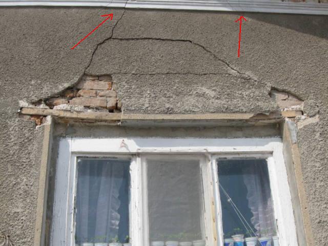

Предстои ми смяна на дограма, на стара къща но касата на един от прозорците е поддала и има опасност при избиването на старата дограма да падне тавана на стаята, тъй като къщата е с гредоред.Дайте идеи как да го укрепя преди да махна старият прозорец без да срутя къщата.

Изглежда лошо. :? Ако знаеш къде са гредите да ги подпреш отвътре (или направо като на снимката с напречна греда), после да махнеш прозореца и всичко над него, да направиш бетонен трегер и да иззидаш над него. :? При всички положения трябва да махнеш тухлите над прозореца, така или иначе са отлепени.

На първата снимка горе се вижда фриз. Свали стената от горната талпа догоре. Подпри талпата в средата и си отлей щурц.След това иззидай и мажи. И слагай новата дограма.

Само това НЕ! Възможно е да ти падне част от покрива. Не е ясно той на какво стъпва, както гледам на нищо.
Сигурно си на гредоред. Трябва да укрепиш всичко, преди да рушиш.
Има едни метални колове(тръби) дето се слагат когато се лее плоча и се навиват нагоре, нека някой от колегите да ти каже, точния термин. Укрепи гредите, даже напъни малко нагоре с хидравличен крик. Излей щурц, който да влезе поне 50-70 см в стените.

крик,подпора-вдигаш дървения щурц залагаш 2 винкела под него- 1 отвън и 1 отвътре сваляш мазилката на пропадналите тухли и мажеш със силен варовоциментов разтвор...........ако мислиш че не си достатъчно сръчен за тая работа -викни си майстор..........не слагай колци за лозе щото са постни откъм цимент и не носят натиск

Колегите залитат от едната крайност в другата. Според мен 15-20 см. застъпване на щурца са повече от достатъчни, след като ще стъпи върху единички. Колове от лозе ми се струва вариант само в случай на малък отвор като врата например, затова съм за изливане от СБ. От друга страна, 6 бр. х номер 12 арматура си е направо греда - какво толкова ще носи, след като върху нея лягат само стотина килограма тухли? Сложи 4 железа в долния край на щурца и пак ще спиш спокойно.
П.П. Въпреки, че ето тези пукнатини ме притесняват.
Не разбирам от гредореди и не зная как е направен твоя конкретно, но а мен е пълна лудост над прозореца поне да няма надлъжна греда, върху която евентуално да стъпват напречните греди (ако са в тази посока, разбира се). Така че, не би трябвало тази талпичка, която в момента изпълнява ролята на щурц, да носи нищо друго освен тухлите над себе си. Но за всеки случай те съветвам за свалиш мазилката, която е напукана, за да видиш точно как стъпва гредореда над прозореца, ако може и да снимаш. Просто за всеки случай, и без това мазилката ще трябва да се разчисти.
