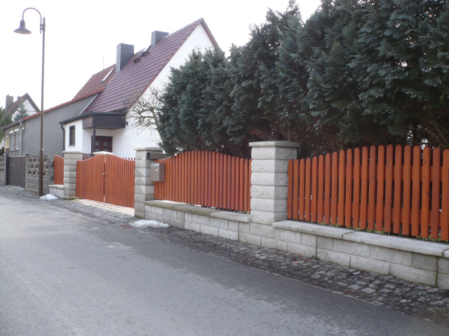

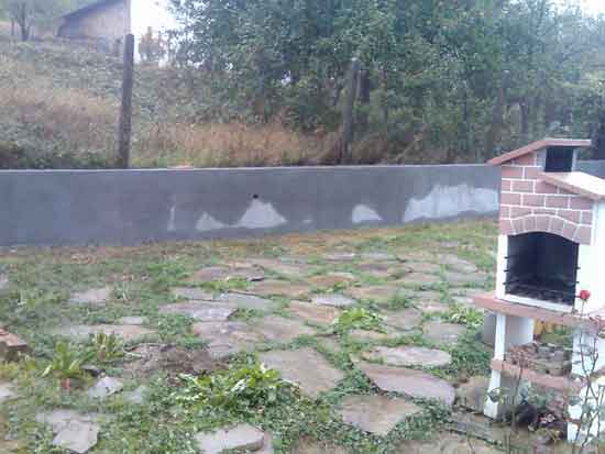

Здравейте, имам въпрос които искам да споделя с Вас. Имаме 20 метрова дренажна стена, която искам да разкрася с дървена ограда от изрязани и лакирани дървени капаци <изрезки от дървените трупи за по евтино> и оградни блокчета, въпроса ми е следния как може и какви са стъпките за да се закрепят върху тази дренажна стена. Благодаря ВИ!

Благодаря Ви за отговора , но не мога да си го предаставя... моля Ви бихте ли ми дали пример. Само да поясня ,че тези оградни колове са зад нашата мрежа и не мога да ги ползвам като опора. Имам само дренажана стена висока е 60см.Благодаря Ви за отговора.

Имаш ли вдигнати от страни стенички , като на тази снимка , която искаш да стане ? Взимаш един ъглов профил с 4 дупки ,две от едната страна и две от другата .Свързваш едната страна за дъскита ,а другата за стеничката.Може и тези стенички да са метални , но така ще стане по-грозно.

Ако си мислиш, че с капаци ще изглежда по същия начин, като на снимката- няма да стане!(Ако е само за идеята ок)
А иначе, максималното разстояние м/у колоните е 4 метра(при твойте 20 м. ще дойдат и по- малко) , т.е. 5 секции.
Да не забравиш да оставиш 4-5 см м/у горната част на основата(дренажната стена) и долната на оградата.

Нямам стенички , аз затова се чуддя как да стане, че да е здраво... Благодаря Ви за пояснението стана ми ясно, така ще стане, стига да мога да направя въпросните стенички....

Господине , наясно съм че няма да изглежда по този начин, само за идеята е.Въпроса е как да закрепя основните колони върху тази стена.Б;агодаря Ви за вниманието.
