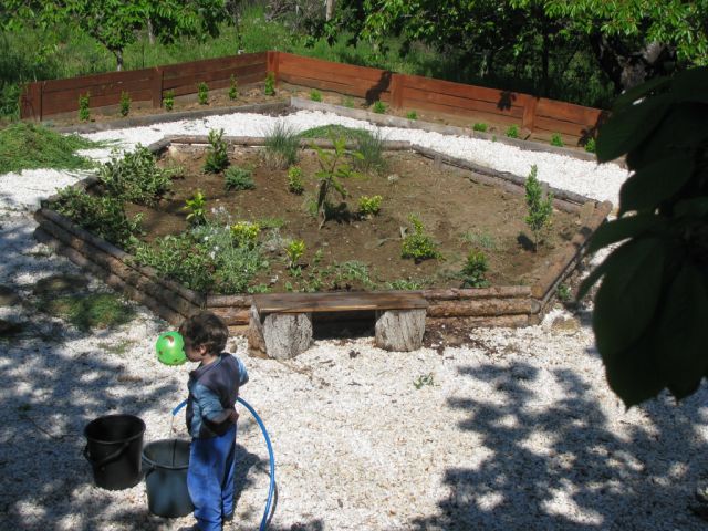

Аз сложих мраморна баластра от една съседна кариера. Отдолу покрих с дебел наелон. Можех да сложа от тия покрития-
Те пропускат вода, но тревата не расте. Имат трайност 10-15 години. Не са скъпи много , но трудно се намират, защото българина все още му се "копа". В оранжериите ги използват.
http://aquamat2000.com/bg/products/%D0% ... 0%BD%D0%B5
На снимката не е изчистено- има листа и купчини окосена трева. Иначе е поникнала трева само на 2-3 места. Там, където се е пробил наелона при покриването сигурно.
Има препарати по-леки от раундъп, които могат да се пръскат. Мраморната баластра имаше и доста прах и като се намокри отдолу се запечати.
Много е удобно, защото дори и да вали не е кално.
Евтина е като материал.
След месец като се прибера ще пусна снимки как си реших проблема с терасирането и бурените.
