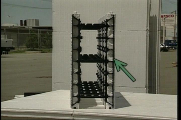

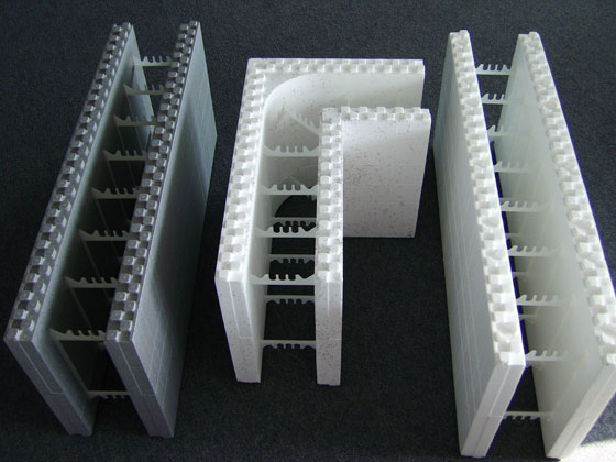

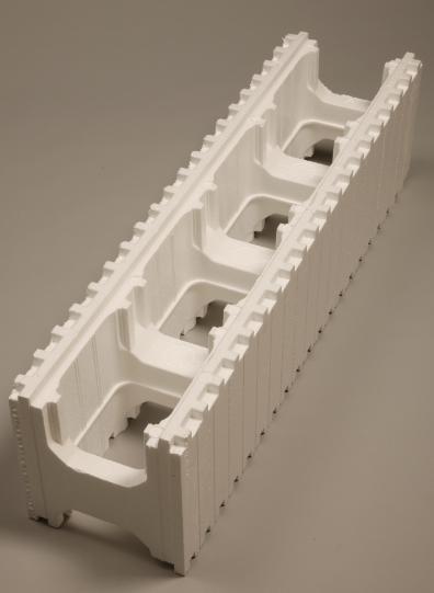

Здравейте колеги. Веднага ви отговарям колега ,първо за вибрирането , технологично използвания бетон може да се поръча или обработи намясто ,като самоуплътняващ се ,аз самия предпочетох този вариант ,макар че зависи от вибратора ,ако не е много мощен ,мисля че няма да има проблеми.Дори с обикновен кофраж ,ми се е случвало вибратора да отвори дупка някъде, така че трябва да се внимава.По надолу ще сложа снимки с коментар на първо,второ и трето поколение блокове . Сами ще забележите как с еволюцията на дизайна продукта се е усложнил , премахнати са несъвършенствата и се е стигнало до влагането на ребра от високомолекулярен полиетилен ,които да свързва двете страници. Тези ребра при някои системи дори се заключват вертикално за съседното, с цел да не се отвори после от налягането и да компрометира стената.За обикновен бетон ,aз лично преди започване на първия ред, заковах UW75 по очертанията на стената, изрязах 3 см. от страниците и след нареждането на първия ред ги завивам за UW с рапиди за гипсокартон . Според американците не е необходимо ,но аз се притеснявам за най долния ред , когато се налива от етажна височина.Между другото на маркуча на помпата е добре да се сложи или S образен редуктив 100 мм или парче армирам полупрозрачен маркуч 3" като за водна помпа.
трето поколение ,разглобяем ,с възможност за бетоново съдържание до 60 см!!!
второ поколение, използване вече на вложки от високомолекулярен полиетилен,подобрена здравина и възможност за директен монтаж на гипсокартон върху него
първо поколение ,силно зависим от качеството на материала и технологията на матрицата ,въпреки всичко масово се употребява в Русия и смятам че и тук щеше ако се предлагаше на тамошната цена от 25 лв.!!! http://www.gns73.ru/index.php?str=price идеален
