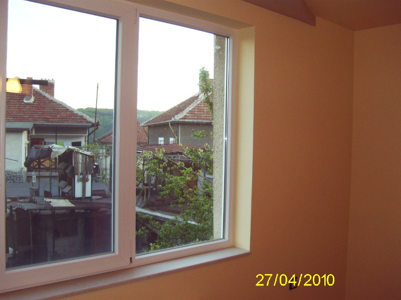

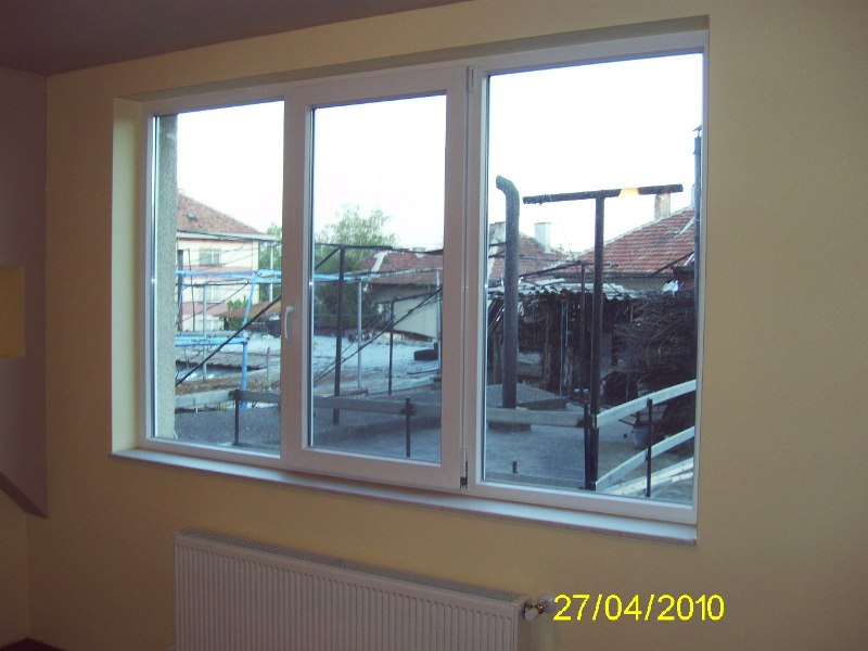

torbalan - Дървен философ
аз отначало мислех да не слагам подпрозоречни...
обаче майсторите, дето обърнаха прозорците не се справиха добре... и жена ми издаде команда "слагай подпрозоречни"
ето го един и същ прозорец без и със дъска...
http://picasaweb.google.com/dimitar.j.s ... 2465606786
http://picasaweb.google.com/dimitar.j.s ... 9223685074
дъските са монтирани доста след дограмата... правил ги е същия човек, дето прави и дограмата...
залепени са с монтажно лепило PL600, след което подмазах отдолу с гипсово лепило...
мисля, че добре се получи - най-важното - жената е щастлива :)
