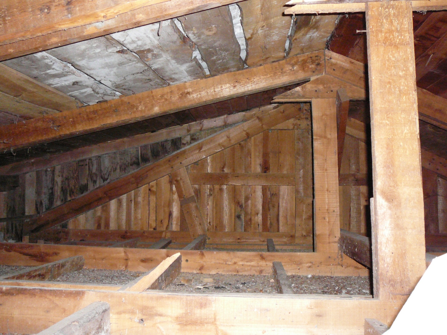

Искам да подновя и бутна темата за да не пиша нова, но същата. Имам постройка с етернитов покрив /азбестов/. Искам да го сменя /всъщност жената взе решението :snakeman: / заради детето. Трябва ми максимално евтино и просто решение - от типа на нещо което ламер с помощта на съсед ламер можем да поставим сами. Колебая се за ондулин, но съм отворен за всякакви идеи. Прилагам снимка на гредите под покрива.
