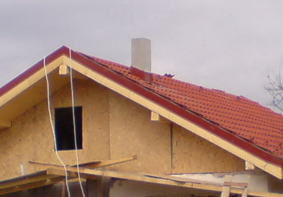

При двускатен покрив, с битумни керемиди, между челните дъски и керемидите слага ли се нещо да не стига вода до дъските или може да завие леко нагоре воалита или част от керемидата?

Надулучна пола.Представлява една Г огъната ламарина единият и край влиза в улука а другия се кове в/у ламперията.

Имах впредвид тази страна на покрива.
(снимката не е на въпросната къща)
schuldiner - майстор
По-скоро е тип калканна пола.
Единият й край захваща като капаче челната дъска и има от външната й страна откапващ ръб (с форма Г, V, "охлюв" и т.н.). Другият й край следва челната дъска към покрива, на ръба с обшивката се подгъва към покрива и след 10-15 см се прави оребрение (подгъв). В зависимост от наклона и типа покривно покритие, оребрението може да е надолу или нагоре като улама.
Не е препоръчително, но не е и невъзможно да се оформи такава пола от битумните материали - воалит и керемиди. Но ако не е над стреха тази челна дъска (т.е. ако е над сградата), аз не бих рискувал, въпреки че знам как се прави и икономичният вариант...
vlad0 - специалист
Там се слага улама за челна дъска. Има готови по складовете, а също така можеш да си я поръчаш и от тея с теглените улуци. Не помня колко струваше ама не е повече от 7-8 лв/м
Ако подгъвът е надолу не е улама. За битумни керемиди по-удобно е с пола, но може и инак. Но това не е важно.
В тенекеджийска работилница или магазин трябва да си поръчаш "пола или улама за калканна челна дъска". Ако е поръчка, трябва да дадеш размери - дебелина на дъската, колко надстърча от покрива, желана ширина на полата/уламата (примерно 15 см), вид откапване (щото от цялата работа само то се вижда от земята).

Това ли е надулучна пола или тя е за друго?
Защото майстора беше казал, че ще купи надулучна пола и улама и се чудех дали едното ще е за тази стреха.
