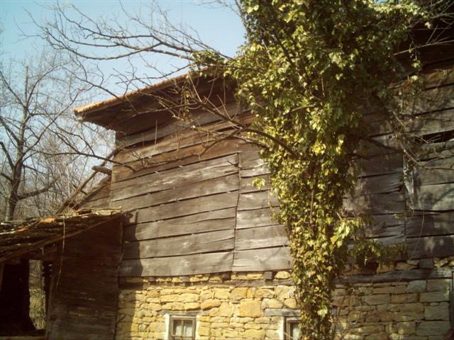

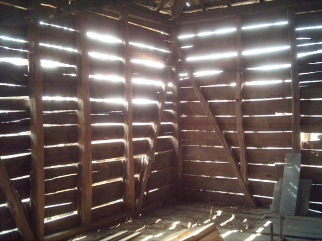

ето малко снимки на старата плевня
Последна промяна от housedoktor на чет апр 02, 2009 6:59 pm, променено общо 1 път.
housedoktor - майстор
В момента правя такова-от стара плевня къща за гости , и аз 6те пусна тема скоро

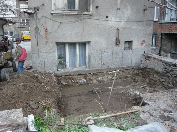

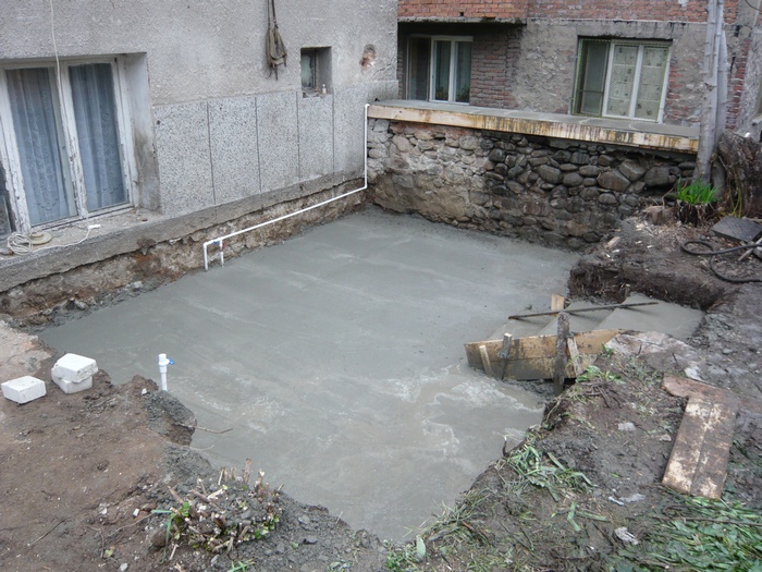

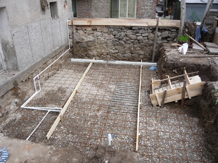

Ето и обещаните снимки.
Започнахме в Понеделник с изкопа, в Сряда (01/04) наляхме плочата. Утре ми пристига дървения материал и започваме съществената част.
Аз съм 'архитекта' и 'конструктора'. Строители ще сме аз и брат ми, а 'възложители' са родителите ни :cool: .
хидроизолация не си ли предвидил?
topurov - специалист
Всъщност къщата ще е на втория етаж, изкопа ще е открита лятна кухня. От бетона ще пусна нагоре дървени колони, върху които ще направим пристройката. Стъпките на колоните ще изолирам с нещо...
На самия изкоп/лятна кухня ще направя 'бордове' от бетонни тухли по периферията до нивото на земята + 20 см, като тези бордове вече ще бъдат хидроизолирани.
todor_velikov - специалист
как ще извадиш кофража на стълбичките от бетона незнам ,като си го залял в страничната част :?
Прав си за стълбата, но като за първи път - това е положението. Ще отрежа дървото максимално близо до бетона и готово. Върху него (покрай стълбите и борда на изкопа) ще има зид от бетонни тухли и няма да се вижда. А и стълбите ще се облицоват с някакви плочки на по-късен етап.

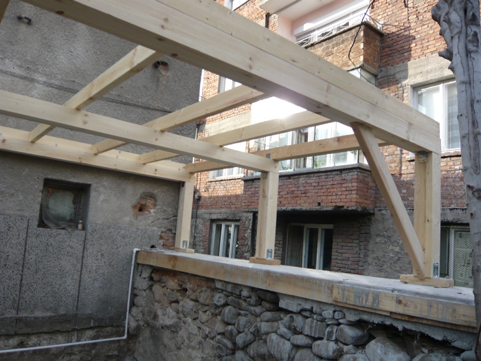

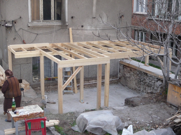

Здравейте 'майстори'!

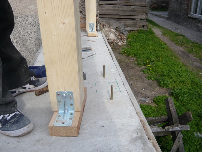

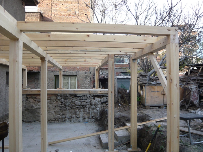

Събота и Неделя си починахме, чакайки плочата да 'дръпне'. Понеделник и Вторник обаче свършихме доста работа. Общо взето за ден и половина сложихме колоноте и всички греди и ребра запода на пристройката.

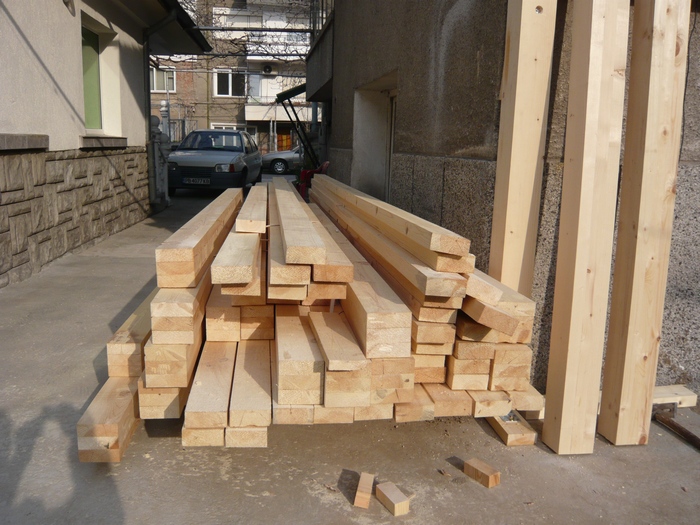

Дървения материал го купих от фирма за сглобяеми къщи в Брацигово - добре изсушен чам, гредите са тройнослепени и калибровани, ребрата също са калибровани и всичкият материал е импрегниран във вана против вредители и плесени. Удоволствие е да се работи с него.
Размерите на гредите и ребрата съответно са 12/11 и 11/4.5 .
За стъпките на колоните използваме анкерни болтове и планки. Преди анкерирането нанасяме яхтен лак по стъпките/челата на колоните против евентуална влага. Впоследствие ще лакираме цялата конструкция.
Нагоре използваме ъглови планки и дълги видии. Колоните и гредите, които опират в стената на къщата са анкерирани и за нея, като по този начин са спънати. От другата страна сме сложили две паянти, ще сложим и още две тези дни.
Днес ще купим ОСБ и вата за да затворим подовата 'плоча'. После започваме стените.
Работим аз и брат ми, и двамата за първи път правим такова нещо, така че може и да допускаме някои малки грешки, но като цяло мисля, че се получава много добре. Конструкцията се получи много здрава и устойчива, а по отношение на геометрия, точност на размери и нивелиране съм направо възхитен от резултата.
браво :2thumbs: :2thumbs: :2thumbs:
само малка забележка ,можеше да сложите някаква хидроизолация под плочата както беше писал колегата,ама щом няма да се живее вътре може и без нея :roll:
