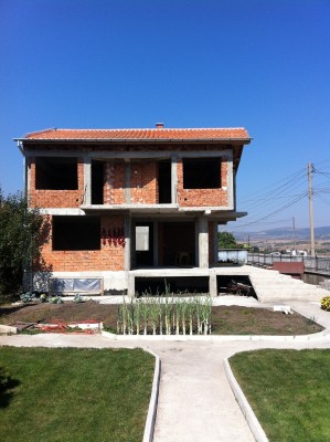

Здравейте приятели !! На скоро завърших (грубия) строеж на къща заедно с баща си. Къщата представлява 76 кв. м. сутерен, 76 кв.м. първи етаж + 30 кв.м. тераса, втори етаж 100 кв.м. Имам няколко въпроса към вас като по опитни във всяко едно отношение :) а те са:
1. Каква дограма да сложа ? предлагат ми schucoo троен стъклопакет пет камерен, и salamander пет камерен профил двоен стъклопакет. разликата в цената е около 2000 лева. прозорците са 22 квадрата грубо, а вратите 8кв.м.
2. Какво отопление да направя ? Замислил съм се сериозно за твърдото гориво тъй като все още си е най-евтино. До нас минава газ, но отзивите в града са доста негативни. от Костинброд съм между другото.
3. Как да направя къщата си отвътре ? Мисля да сложа гипскартон със минерална вата на всяка една стена било то вътрешна или външна.. на 22 години съм сам самичък и за начален етап мисля, че е най добре да си стегна една баня със холът на първия етаж а останалото за в бъдеще... относно отвън на къщата мисля да сложа 5 см стрипор, но не ми е в преоритет. Първо от вътре. Като изключим дограмата и отоплението всичко останало ще си правя сам ( с баща ми приятели и тн..) Ще се радвам на съвети защото на пролет започвам ! :) благодаря предварително

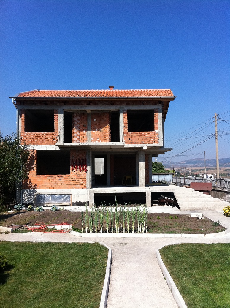

IMG_0908.JPG празният ъгъл на първия етаж съм направил едно зид-че около 40 см. и цялотоо ще бъде с прозорци (неотваряеми) иначе общия вид е това

За дограмата варианти много,провери и други оферти/KBE,Tisen,Kommerling/Вътрешните врати МДФ.За вътре добре са са ориентирал към картон с вата,но това ще го правиш чак когато си изолирал вън.Иначе тая влага като поеме вътре ще стане мазало.Външната,сложи повече от 5см.Тук много се е коментирало,на ако вътре го направиш както спомена 8/10см ще си ти достатъчни.

относно дограмата "kommerling" в града ми има офис на роллпласт и доколкото знам те работят с тези профили.Ще се допитам и до тях. Казваш че вътре ако направя картон и вата а отвън тухлата четворка е гола ще бъде проблем ? Желая да вляза в къщата но ако започна изолацията и отвън може би няма да се оправя финансово :) ... ами ако за начало я направя на първия етаж само 8см ?
stenmark - специалист
Задължително първо изолацията отвън.За да не се натвариш финансово отложи мазилката за по-късен етап.Нейната стойност е почти половината от себестойността.Делебината на изолацията ти си я решаваш,но по-малко от 8см просто няма смисъл.
