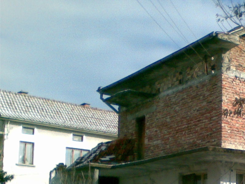

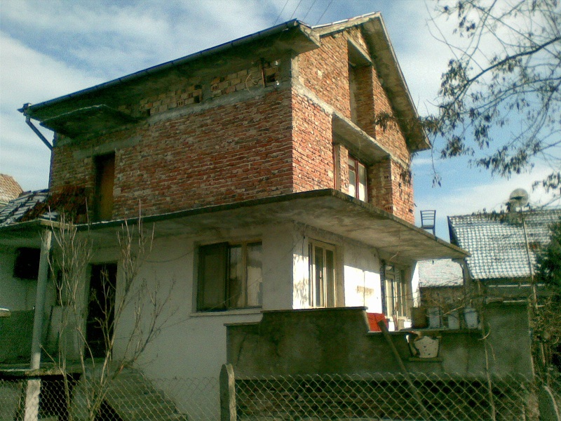

До няколко дена мисля да закупя следната къща /вж. снимките/
Въпросите са няколко:
- Покрива е от бетон, но не е покрит с керемиди /керемидите ги има около 4 кубика :) / Колко ще ми струва като труд и материали да се завърши и не е ли по добре с битомни керемиди да се направи!
- Измазване или саниране цени?
По добре ще да е саниране, но малко ще сме ограничени със средствата Все пак къщата няма да се обитава целогодишно.
Благодаря предварително за отговорите!
peter_m - специалист
Керемидите и сам можеш да си ги наредиш (освен ако не си с две леви ръце). Взимаш летви, захващаш ги за бетона и нареждаш керемидите. Иначе всеки ще ти каже, че е по-добре да санираш. Цената е според материалите (за труд ориентировъчно сложи 15 лв/м). Хубаво е и дограмата да смениш.
Другия вариант е да смениш дограмата и да си я оправиш отвътре (за да може да си я ползваш), а да отложиш изолацията с 1 година примерно.

Дограмата мисля само на първия етаж, на втория и тавана само шкурене и грунд с тея пари около 15000 лв си правя тънката сметка да направя:
- покрив
- Мазилка
-дограма на първи етаж и парапетчето около терасите /там мисля да е няк'ва конструкция от винкел/
15000 би трябвало да ти стигнат за нареждането на покрива (все пак това е работа за 2 дена), за дограмата на цялата къща (без да се хвърляш на най-скъпите профили) и за изолация (със стиропор).

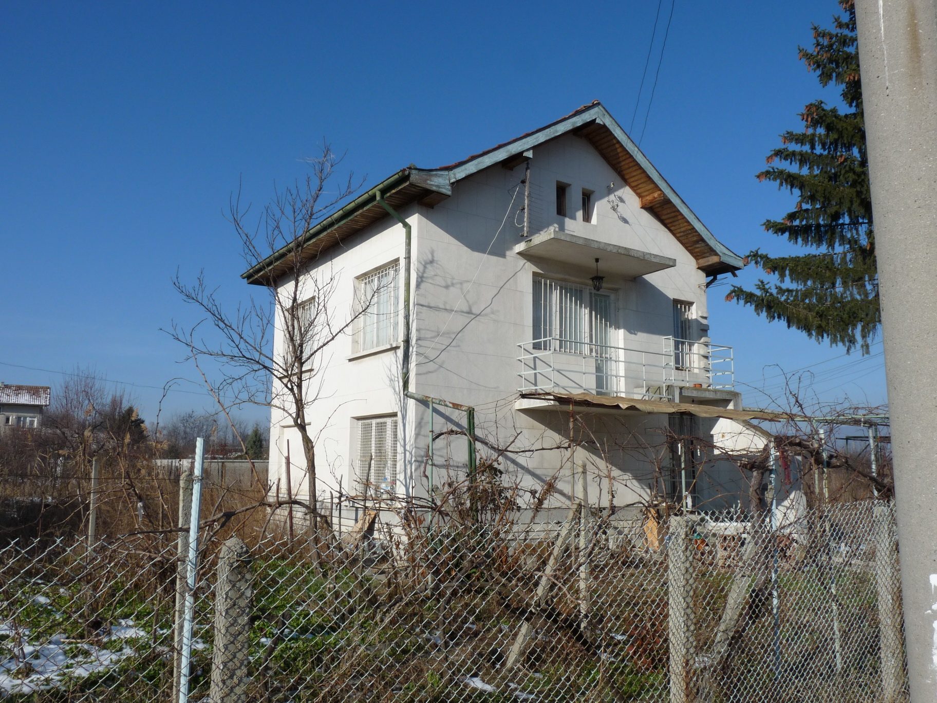

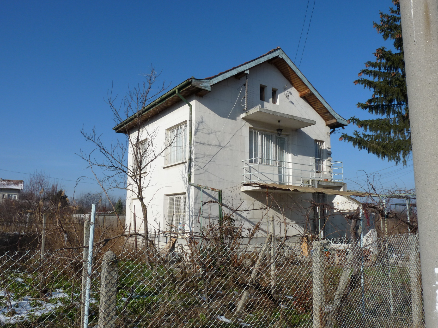

Наведнъж ли правена къщата или е достроявана.Ако е достроявана-кога?Виж основите.Виж за пукнатини?
kernelpanic - специалист
В крайна сметка се оказа ..... наводнявана с поддали основи и купих това:
Това изглежда доста по-добре.
И работата ще е основно на първия етаж и двора + оградка :)
Даже имаше документи за ямата + разрешително за свъзване към селската канализация :)
