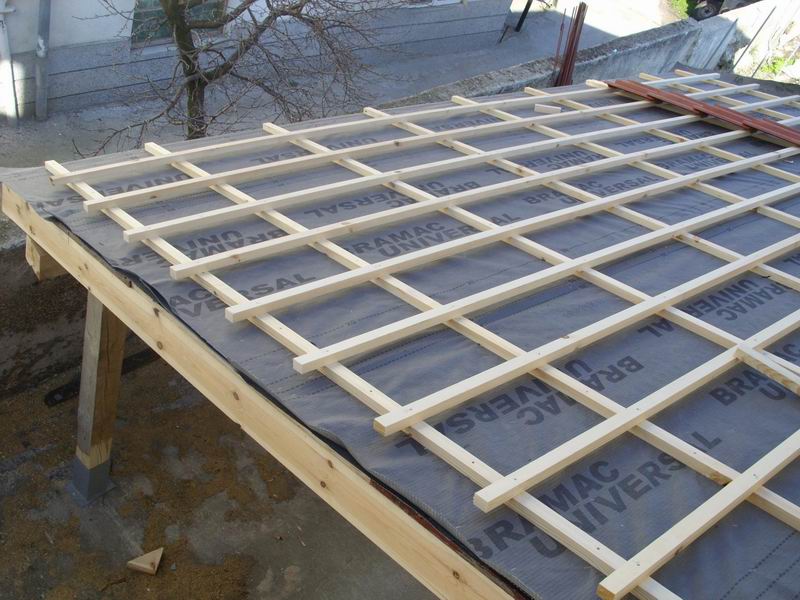

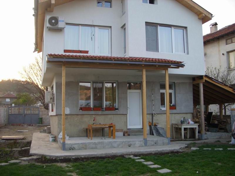

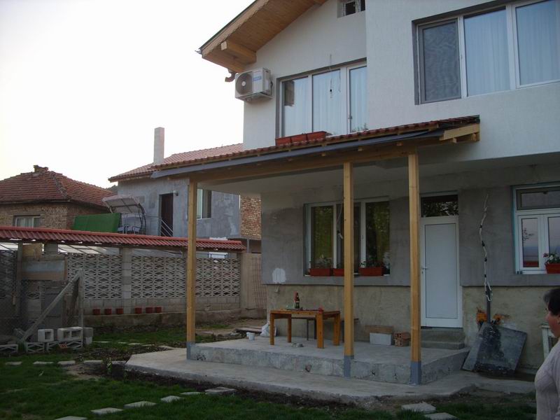

Още един проект който напредна доста през изминалия месец.
Когато се дабатираше преди месеци 1-2 колеги тук във форума бяха уверени, че ще се изс..ра на фасадата с този ми замисъл :sad:
Аз обаче съм доволен от резултата,така къщата ми изглежда по-разчупена и в стила който търся.

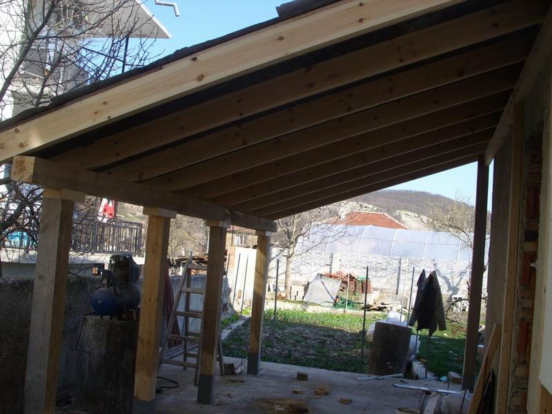

Навеса пред дневната ми(4.80/2.20м.) всъщност ще е бъдеща зимна градина, където да си пия кафето сутрин,както и за работа с мръвки за скара, а зимата - да се прибират цветята от двора. Ще бъде остъклено, като остъклението ще се премахва лятото.
Сайванта отстрани на дневната е 3/4.80м.Засега е като склад за складиране на дървен материал и градински инвентар, но знае ли човек.... един ден може да го затворя. Затова е направен от греди 14см, а ребрата му са 16см. :cool:

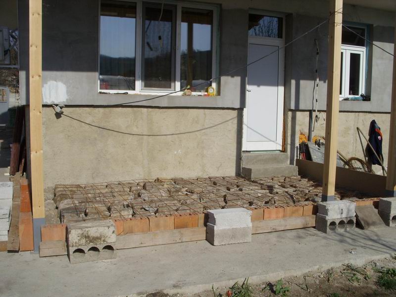

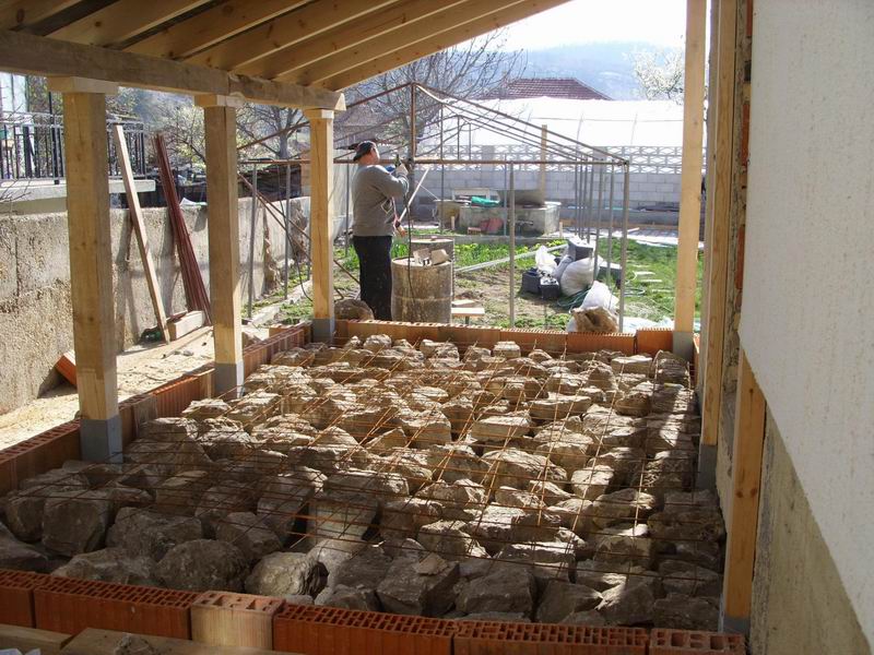

Пода и на 2-та навеса го повдигнах с 25 см с бутобетон (камъни имаше бол от оградите, които се строяха по същото време)

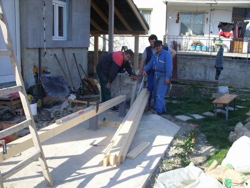

Дърводелците (3-ма)се справиха с двата навеса точно за 3 дни.
Керемидите са пластмасови, на Исперих (не купувайте ментетата на Добрич :!: ), фолиото на Брамак е на 2 ката (понеже имах доста) :-D
Другия месец следват челните дъски и поставяне на улуците.

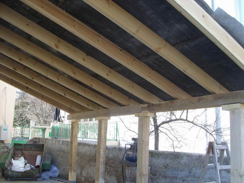

Дано да си настроен за критика а именно-След като си дигнал пода с 25см стъпалото ти е станало по малко,можеше поне да са равни.Какви са тия дъски под гредите? има за тази цел точно изрязани греди.Има и друго но явно не си завършил.Всичко това го пиша защото си дал една чанта пари до сега а няма визия къщата отвън досега/най-малкото цвят/.
pipbel - майстор
Естествено че стъпалата ще се регулират, нали точно за да ми е по-лесен достъпа откъм дневната на 1-я етаж съм вдигнал нивото с 25см....
Визията (и цвета)са въпрос на вкус.
Аз съм заложил на бялото и червено-керемиденото (и цоклите по прозорците ще са такива)в комбинация с дърво и камък на цокъла.
На 1 етаж (където ТИ е само на шпакловка) съм планувал и лепене на декоративни тухли.

Керемидите са добри, аз сложих същите на мансардата.Но дърводелците са си оставили ръцете...Незарязани греди , подложки по 5 санта...ужас

Струва ми се т.нар. дърводелци масово пренебрегват зарязването на ребрата , на местата където лягат върху столиците ! А за сглобките да не говорим.
Колега, може ли да попитам колко е сечението на столицата на чардачето пред входа и колко е разстоянието между колоните?
Всъщност чудя се дали няма да е добре да си сложиш някакви "ръчички" на колоните, за да не се огъне с времето гредата.
