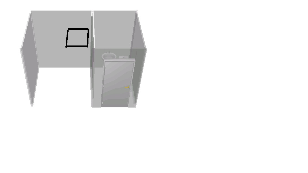

В новата къща положението както следва в чертежа:
Отвора за тавана се намира в банята на тавана /в черно/ има и стълба.
Моля за съвет ако се стесни малко банята и се разшири отвора какво стълбище може да се направи или сложи?
Да стане това! и в тази ниша да направя стълби
Баня Къща 2 етаж II.jpg (25.94 KиБ) Видяна 8670 пъти
Сега е така:
Баня Къща 2 етаж.jpg (31.63 KиБ) Видяна 8673 пъти
Георгиев - специалист
Дай някакви чертежи, или поне размерите на стълбищната клетка която можеш да си позволиш.
kernelpanic - специалист
Размера е някъде 1,2 на 1,2 метра
Няма как да стане да имаш нормално стълбище в тези размери, ще трябва да правиш стъпалата по половин меър високи. Решението е прва стълба, нещо тип пачикрак. Или вита стълба. Мен ако питаш втория вариант е най-добре. Една метална вита стълба и си готов :). Недостатъкът е, че и на визия и на удобство ще го докарваш на стълбище в някоя фабрика.

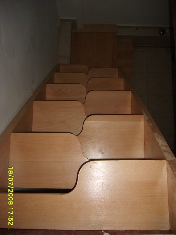

sinbor - специалист
Това става ли
sepultura - специалист
Това е стълба тип "Пачи крак"-единствения проблем (ако се брои за такъв) е, че ако си тръгнал да се качваш, и решиш някъде по средата да се връщаш-просто ще ти е малко трудно да направиш "кръгом-назад" :-D

И тука има нещо за стълба към тавана :finga:
viewtopic.php?f=47&t=22677
angel_ov - специалист
Има нещо сбъркано в тази стълба. Неми е ясно как ще мина между гредата и стената на ниво 5-7 стъпало.
