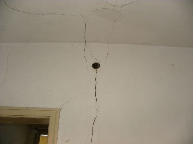

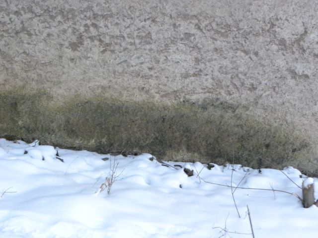

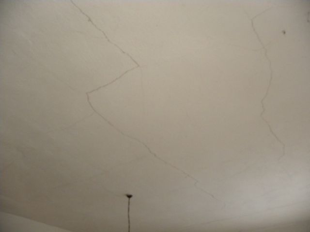

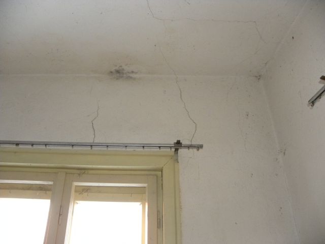

Поздрави на всички участници в този хубав и полезен форум. Тъй-като най вероятно до края на тази седмица ще се превърна във собственик на стара селска къща - гредоред имам няколко въпроса, които ме притесняват. Проблем ли са показаните на снимките пукнатини по стените и таваните и влагата в основата на къщата и до каква степен. Благодаря предварително.
peter_m - специалист
С този сняг до стената няма къща, която да няма влага :)
Пукнатините на тавана са характерни за всяка стара къща с гредоред ...
Пукнатината от разклонителната кутия надолу може да е от това, че там има кабел :?

Влагата я имаше и преди да падне снега. Да се надявам че всичко ще е в рамките на допустимото :rolleyes:

Според мен влагата ниско долу се задържа защото има каменна основа до това ниво,но може и да греша.

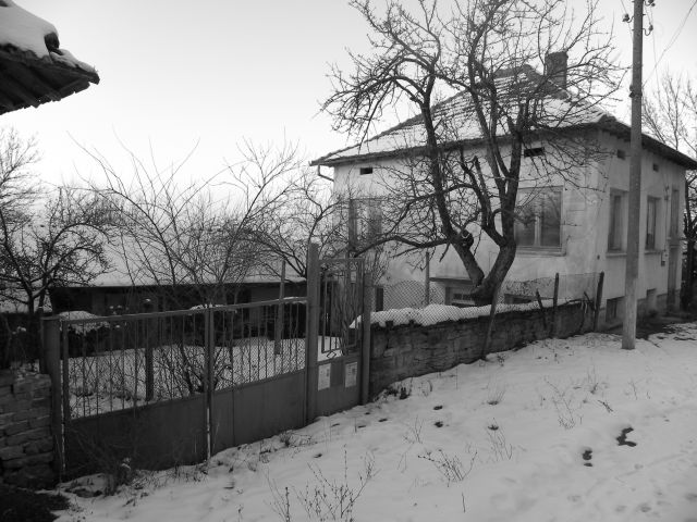

Щом са тръгнали пукнатините надолу,имаш проблем с основите.По-добрия вариант е да я сабориш и да я вдигнеш на ново.Може да подкопаваш частично под-основите и да наливаш ветон,но без зелязо това са излишно налети пари.

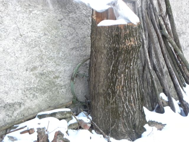

Не зная доколко е вярно, но ми казаха, че пукнатините са основно от корените на това дърво на снимката, което са отрязали миналата пролет. Дано да е така.
Това пък дърво какво прави там :? Ако пукнатините са точно отвътре е ясно.
