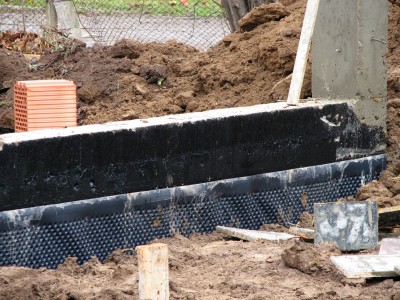

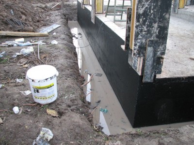

И едното и другото ... Добавката за водоплътност е задължителна - аз използвах тази на Murexin&
http://www.baumit.bg/upload/Downloads/T ... ig_TDB.pdf
Освен това преди да засипят обратно основите отвън ги намазахме на 3 ръце с битумна течна хидроизолация, върху която наковахме дренажна мембрана:
Последна промяна от tangarov на съб фев 05, 2011 5:03 am, променено общо 3 пъти.
